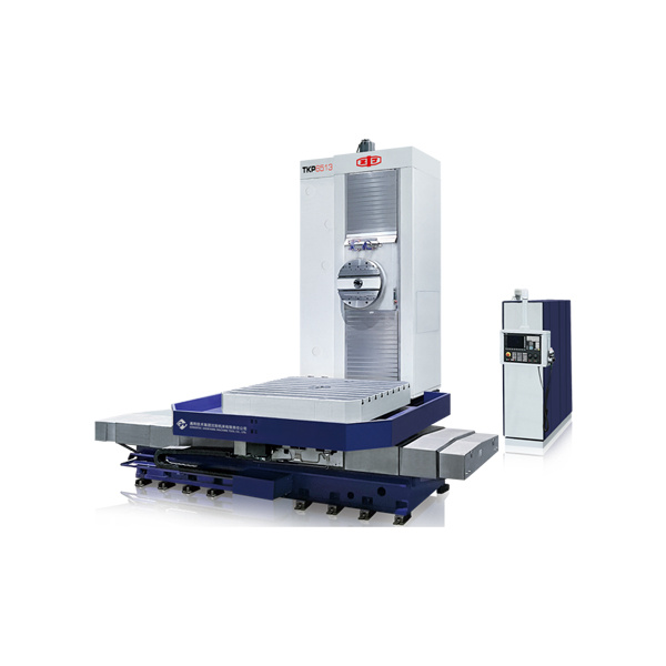

SHENYANG(SYMG) СВЕРЛИЛЬНЫЙ СТАНОК TKP6513 (Горизонтально-расточные станки)
Обновлено 05.09.2023 526256
Описание:
Станок выполняет множество функций обработки, таких как расточка, фрезерование, сверление (сверление, расширение, развертка), нарезание резьбы (жесткая нарезка резьбы), зенкование и т.д. Превосходная система ЧПУ делает станок также имеющим функцию линейной интерполяции, круговой интерполяции.
Поворотный стол с ЧПУ может осуществлять многопроцессорную обработку группы отверстий, системы отверстий и плоскости с четырех сторон за один зажим.
АртикулЕдиница измеренияТКП6513
Размер Столамм1400×1600/2000×2000
Максимально-Допустимая Нагрузка На Рабочий СтолT10
Диаметр ШпинделяммΦ130
Диаметр лицевой панелиммΦ730
Размер Конуса Шпинделя-ISO 7:24 NO.50
Револьверная Головка-JT50/BT50
Число Оборотов Шпинделяоб/минокт.00
Число Оборотов Плана Шайбаоб/мин10-125
Мощность Основного МоторакВ25/30
Max. Крутящий Момент Шпинделя Нм2500/3000
стол Travel--Xмм2000/3000/3500/4000
Ход передней бабки -- Yмм1600/2000/2500/3000
Перемещение По Стойке Ось Zмм1600/2000
Ход шпинделя -- Wмм800
Перемещение План Шайба Uмм200
Наибольший Диаметр Изделия Над Столом Bo0,001×360
Расстояние От Центра Шпинделя До Поверхности Столамм100-1700
Расстояние От Торца Шпинделя До Центра Столамм850/1050
Скорость ПодачиХ、Y、Zмм/минянв.00
Wмм/минянв.00
Uмм/минянв.00
Bоб/мин0-1
Высокая Скорость ПодачиХ、Y、Zм/мин9
Wм/мин3
Uм/мин3
Bоб/мин1
Точность ПозиционированияХ、Y、ZммXZ: 0,02/0,016 (решетка)
YZ: 0,02/0,015 (решетка)
Wмм0,02
Uмм0,032
B"10,4×90°:6
Точность ПовторяемостиХ、Y、Zмм0,013
W-0,018
Uмм0,018
B"6
Система Чпу-СИМЕНС 828D
Характеристика:
Машина выполнена в виде Т-образной компоновки с одной колонной и коробчатой конструкцией, подвешенной сбоку. Стол и ползун перемещаются по направляющей поперечного сечения (координата по оси X), а колонна закрепляется на ползуне. Стол и ползун перемещаются по горизонтальной направляющей станины (координата по оси X), колонна закреплена на ползуне. Шпиндельная коробка перемещается вертикально вдоль направляющей колонны (координата оси Y), стол с ЧПУ поворачивается на 360° (ось B), шпиндель (ось расточки) перемещается внутри оси фрезерования (координата оси W).
