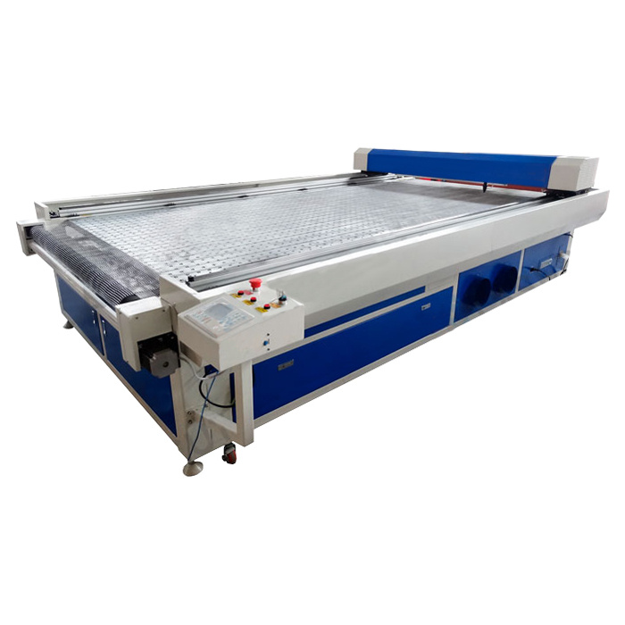

Лазерный станок RB HX-1630 Conveyer
Обновлено 24.07.2023 527430
Серия широкоформатных лазерных гравировальных станков RB HX-1630 Conveyer создана для выполнения особых задач с функцией автоматической подачи рулонного материала. Данный станок предназначен для резки ткани и меха, он широко используется на швейных фабриках и в текстильной промышленности, также  по лазерной резке и гравировке неметаллических материалов (пластик, ткань, дерево, мех и т.д.), изделия из тонкого металла так же можно резать установив опционально трубку мощностью более 150w.
Большой рабочий стол позволяет обрабатывать негабаритные и крупные изделия с высокой точностью и скоростью. При резке листового пластика, рулонной ткани за счет ,специального программного обеспечения, достигается минимальные объемы обрезков.Станок имеет размер рабочего поля 1600 х 3000 мм. Конвейерный стол открытого типа позволяет обрабатывать полотна неограниченной длины. При этом ширина 1600 мм является стандартной для большинства рулонных материалов. Скорость автоматической подачи материала составляет 300 мм/сек, что позволяет производить быструю резку заготовок при минимальном участии оператора.
Широкоформатный лазерный гравировальный станок RB Laser рассчитан для лазерной резки листовых материалов, таких как: пластик (>15mm), дерево (>16mm), ткань, мех и др., и лазерной гравировки пластика, джинса, дерева, фанеры, керамики, стекла, камня др. в рекламно-производственной сфере, легкой промышленности, деревообработки, художественно-прикладном искусстве.
Программное обеспечение LaserWork на русском языке, входящее в комплект поставки, обеспечивает полный контроль над лазерной резкой и гравировкой. Программа устанавливается отдельно и/или встраивается в графические редакторы CorelDraw и AutoCAD.
Лазерный станок RB-1630 Conveyer имеет ряд технических особенностей, позволяющих автоматизировать производственные процессы и сделать работу на станке более простой и продуктивной:
  • 128 мб встроенной памяти. Позволяет сохранять файлы в лазерном станке и работать без компьютера, вызывая исполнения программы из памяти лазерного станка.
  • Функция FLASH-IN – возможность записи в лазерную машину файлов с flash накопителя (флэшка) без подключения компьютера.
  • Мощная материнская плата Leetro 6525a с DSP процессором.
  • Автоматически подъемно-опускающийся стол с цепным механизмом. Позволяет обрабатывать негабаритные материалы и изделия, а также подключать поворотное устройство. Высота опускания 230 мм.
  • 3.5 цветной дисплей с клавиатурой, делающий работу на лазерном станке удобной и функциональной.
  • USB и LAN – порт, позволяющий подключать и отключать лазерный станок от компьютера подключением USB кабеля.
  • Кнопка экстренной остановки для быстрой остановки лазерного станка в случае необходимости.
  • LED подсветка рабочего стола для удобной и комфортной работы.
  • Съемные дверцы, предназначенные для удобства обслуживания и настройки у лазерного станка предусмотрены облегчающие доступ к узлам и блокам станка.
  • За перемещение портала по осям отвечают качественные линейные направляющие фирмы PMI (Тайвань), которые обеспечивают высокую точность обработки заготовок.
Возможный тюнинг станка:
Система охлаждения лазерной трубки (чиллер) — спасает от перегревов, обеспечивает продолжительную работу оборудования
Более мощная лазерная трубка — можем установить трубку мощностью до 220 Вт
Лазерный указатель — помогает точнее выполнять особенно сложные заказы
Увеличение размера рабочего стола.
Данное объявление можно найти по тегам: лазерный станок с конвейером, конвейерный лазерный станок, широкоформатный конвейерный лазерный станок, HX-1630 Conveyer.
