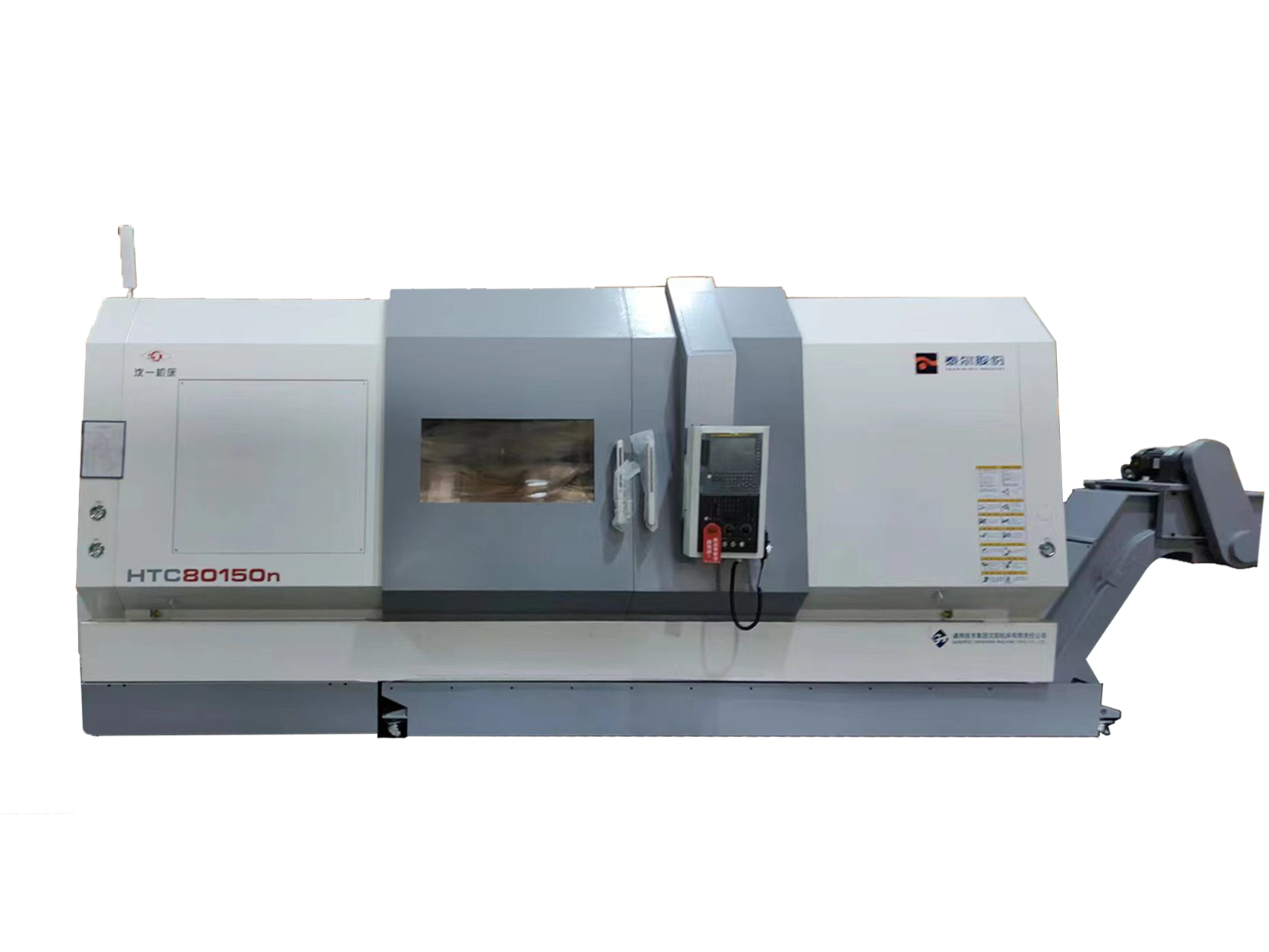

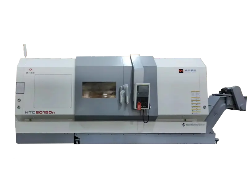

Токарный станок с наклонной станиной с ЧПУ модели HTC80150n — это универсальный и высокопроизводительный станок, предназначенный для прецизионной токарной обработки и резки.Наклонная конструкция станины обеспечивает превосходную жесткость и стабильность, что делает ее идеальной для обработки больших и тяжелых заготовок с исключительной точностью.Оснащенный удобной системой управления ЧПУ, HTC80150n предлагает ряд передовых функций и функций, включая инструмент с приводом, автоматическую подачу и высокоскоростное вращение шпинделя.Благодаря передовым технологиям и компактному дизайну HTC80150n представляет собой надежное и эффективное решение для широкого спектра промышленных приложений, от аэрокосмической и автомобильной промышленности до производства инструментов и штампов.
| Артикул | Единица измерения | HTC80150n | |
| Макс.диаметр качания над кроватью | mm | 1000 | |
| Макс.длина резки | mm | 1500 | |
| Макс.диаметр резки | mm | Вал 800/Диск 800 | |
| Макс.диаметр поворота над поперечным суппортом | mm | 800 | |
| Тип носика шпинделя и код | А2-11 | ||
| Диаметр Обрабатываемого Прутка Шпинделя | mm | 130 | |
| Макс.проходной диаметр прутка | mm | 115 | |
| Передняя бабка | диапазон скоростей шпинделя/макс.выходной крутящий момент | об/мин/Нм | 20~1200/2450 |
| Ступени Частоты Вращения Шпинделя | Механическая 2-я передача | ||
| Выходная Мощность Основного Двигателя | 30 минут/непрерывно | kW | 37/30 |
| Стандартный патрон | Диаметр Патрона | Дюйм | 15² |
| Скорость ускоренного перемещения по оси X | м/мин | 12 | |
| Скорость быстрого перемещения по оси Z | м/мин | 15 | |
| перемещение по оси X | mm | 410 | |
| Перемещение по оси Z | mm | 1550 | |
| Диаметр втулки задней бабки | mm | 180 | |
| Ход втулки задней бабки | mm | 160 | |
| Конус шпинделя задней бабки | Морс | 6# | |
| Стандартный тип резцедержателя | Горизонтальный 12-станционный | ||
| Размер инструмента | Цилиндрический токарный инструмент | mm | 32×32 |
| Диаметр расточной оправки | mm | Ф50/Ф40/Ф32/Ф25 | |
| Можно ли выбрать режущую головку поблизости | ДА | ||
| Вес Машины | Общий вес | kg | 17000 |
| Макс.грузоподъемность | Дисковые заготовки | kg | 500 (включая патрон и другие аксессуары) |
| Заготовки вала | kg | 2000 ((включая патрон и другие аксессуары) | |
| Габаритные размеры (Д х Ш х В) | mm | 5400×2825×2680 | |
