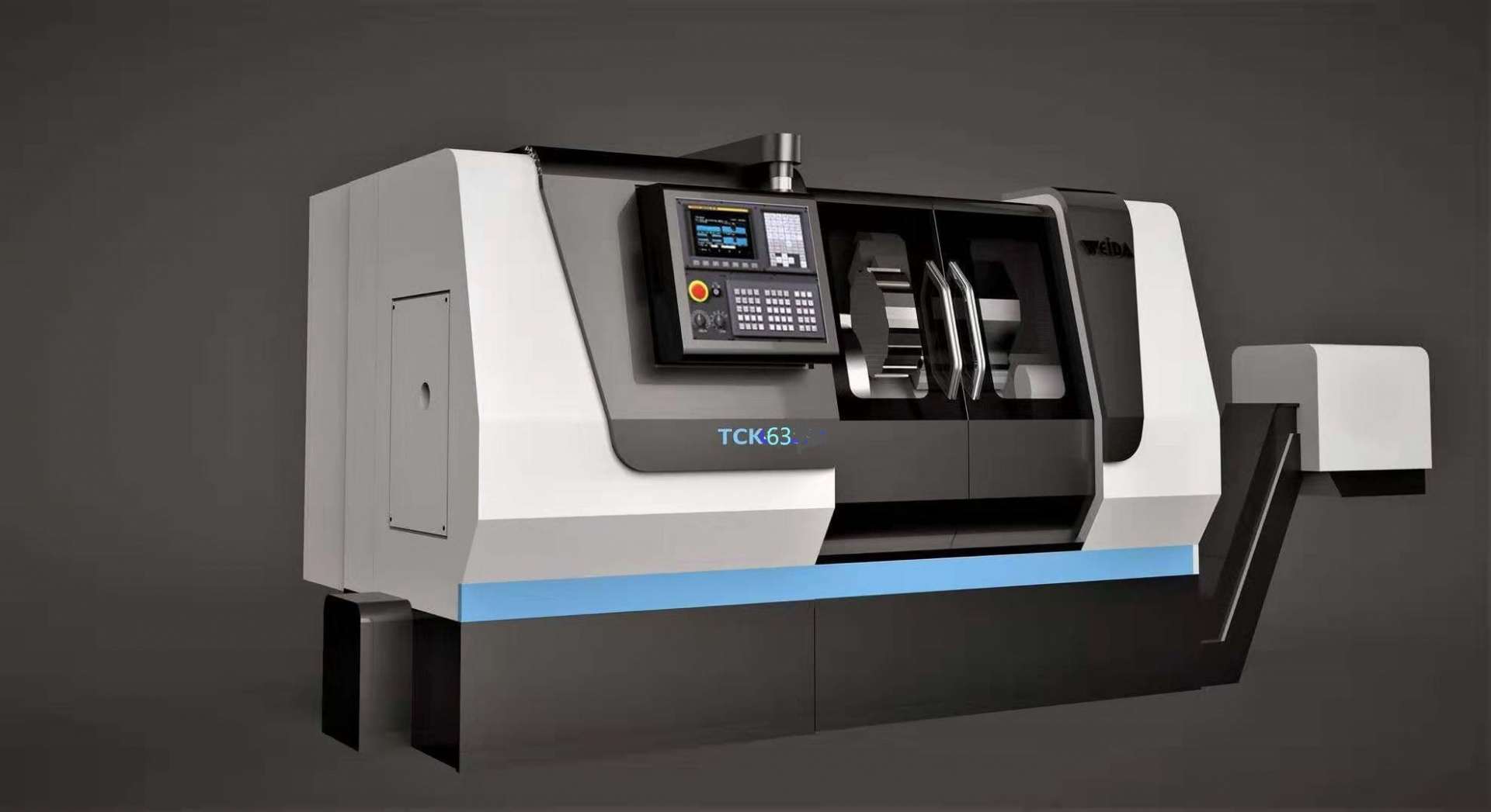

ООО «Станочный Мир»Станок модели TCK50 является полнофункциональным токарным станком повышенной точности с числовым программным управлением, разработанным и спроектированным с использованием передовых зарубежных технологий. Конструкция и органы управления разработаны с учетом требований эргономики: он удобен и легок в управлении, удобен в ремонте.
Данный станок предназначен для выполнения токарных операций чистовой и получистовой обработки, в том числе обработка отливок из чугуна, за счёт применения высокоскоростного шпинделя. Перемещения по осям происходят по высокоточным направляющим качения серии HGH35, устойчивым к воздействию вибрации. Они обладают высокой жёсткостью и позволяют вести токарную обработку со снятием больших припусков. При наличии соответствующего программного обеспечения (CAD/CAM систем) – залога эффективной эксплуатации станков с ЧПУ – перенастройка станка инженером-технологом занимает минимальное время. Требуется просто сменить программу, что сокращает на 80-90 % трудоемкость переналадки по сравнению с трудоемкостью этой операции на станках с ручным управлением и обеспечивает индивидуальность любой сложной детали. Станки изготавливаются по стандарту точности GB/T 16462.1-2007.
Технические характеристики ТСК50:
| Наименование | TCK50 |
| Наибольший диаметр устанавливаемой заготовки над станиной, мм | 500 |
| Наибольший диаметр обаботки над станиной, мм | 480 |
| Наибольший диаметр обаботки над суппортом, мм | 320 |
| Наибольшая длина заготовки в центрах (РМЦ), мм | 670 |
| Наибольшая длина обработки, мм | 580 |
| Угол наклона станины, град. | 45 |
| Тип торца шпинделя | A2-8 |
| Диаметр отверстия в шпинделе, мм | 87 |
| Диаметр проходного отверстия в шпинделе, мм | 72 |
| Диапазон скоростей шпинделя, об/мин | 50-2600 |
| Диаметр 3-х кулачкового гидравлического патрона, мм | 250 (10”) |
| Тип патрона | Гидравлический |
| Количество инструментов, шт | 8 (опция 12*) |
| Сечение радиального инструмента, мм | 25×25 |
| Сечение осевого инструмента, мм | Ø40, Ø32, Ø25, Ø20 |
| Тип револьверной головки | Гидравлическая |
| Скорость перемещений суппорта м/мин | Z:16; X:20; |
| Перемещение по оси Х, мм | 250 |
| Перемещение по оси Z, мм | 620 |
| Ход пиноли задней бабки с гидроприводом, мм | 120 |
| Ход задней бабки, мм | 670 |
| Диаметр пиноли задней бабки, мм | Ø100 |
| Высота центров от уровня пола, мм | 1050 |
| Конус пиноли, мм | MT5 |
| Мощность электродвигателя главного привода, кВт | 7,5/11 |
| Тип электродвигателя главного привода | Серво CTB |
| Точность позиционирования по оси X, мм | ±0,005 |
| Точность позиционирования по оси Z, мм | ±0,005 |
| Точность повторного позиционирования по оси X, мм | ±0,002 |
| Точность повторного позиционирования по оси Z, мм | ±0,0025 |
| Максимальный крутящий момент двигателя подачи оси X, Нм | 11 |
| Максимальный крутящий момент двигателя подачи оси Z, Нм | 15 |
| Габаритные размеры, мм (ДхШхВ) | 2580x1040x1460 |
| Вес, нетто | 4800 |
* - Дополнительная опция резцедержка на 12 позиций.
Цельнолитая усиленная рёбрами жёсткости, устойчивая к механическим вибрациям чугунная станина. Линейные направляющие качения роликового типа HIWIN позволяют успешно сочетать обработку с высокой скоростью рабочей подачи при съёме значительного припуска за проход.
Гидравлическая револьверная головка CLT-100-8T на 8 позиций производства компании GSA (Тайвань) устанавливается в базовой комплектации. Серводвигатель шпинделя мощностью 7,5/11 кВт, производства CTB поддерживающий постоянство скорости резания при изменении диаметра обработки. Диаметр отверстия в шпинделе до 87 мм.
