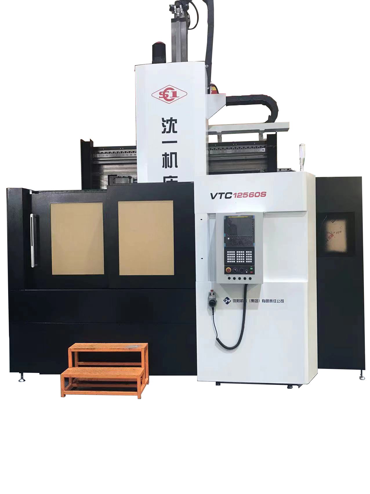

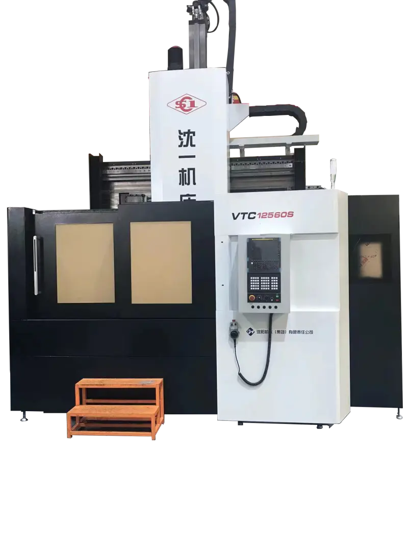

ВЕРТИКАЛЬНЫЙ СТАНОК С ЧПУ SHENYANG (SYMG) VTC12560S (Токарно-карусельные станки)
Обновлено 05.09.2023 527921
Описание:
Вертикальный токарный станок с ЧПУ VTC12560S — это продукт совершенно нового поколения, который был независимо разработан после тщательного изучения и поглощения передовых зарубежных технологий в сочетании с выдающимися технологическими преимуществами Shenyang Machine Tool (Group) Co., Ltd. Он в основном используется в обрабатывающая промышленность общего машиностроения, насосов и клапанов, железнодорожный транспорт, турбины, подшипники, строительная техника, ветроэнергетика и другие сложные по форме и крупногабаритные детали, требующие высокой точности и множества процедур.Использование этого станка позволяет сэкономить технологическое оборудование, сократить циклы подготовки производства, обеспечить качество обработки деталей и повысить эффективность производства.С помощью одного зажима заготовки токарный станок может выполнять токарную и режущую обработку вращающихся поверхностей, таких как внешние круги, внутренние отверстия и торцы.Общая компоновка станка состоит из портала, закрепленного на одной колонне и поперечной балке, при этом поперечная балка закреплена на колонне.
АртикулЕдиница измеренияVTC12560S
Основной параметрДиаметр верстакаmm1250
Диапазон внешних челюстей верстакаmm300-1060
Диапазон внутренней челюсти верстакаmm350-1200
Макс. диаметр колебанияmm1400
Max. Диаметр Заготовкиmm1250
Макс.вес заготовкиKg5000
Макс.высота заготовкиmm600
Макс.крутящий момент верстакаН.м10000
Макс.скорость верстакаоб/мин280
Мощность главного двигателя с преобразованием частотыkW37
Пиноль задней бабкиРазмер сечения тела рамыmm200×200
перемещение по оси Xmm-50~+1450
Перемещение по оси Zmm600
Скорость ПодачиДиапазон скорости подачи при резкемм/мин1-1000
Скорость ускоренного перемещения по оси Xмм/мин12000
Скорость быстрого перемещения по оси Zмм/мин8000
ИнструментРазмеры хвостовика токарного инструментаmm40X40 (торец, внешний круг)
Макс.сила резания инструментаkN18
Вертикальное перемещение лучаЗафиксированный
Вес МашиныKg18000
Общая электрическая мощностькВА90
Округлость обрабатываемой деталиmm0,01
Постоянство обрабатываемого диаметраmm0,02(при длине измерения 300)
Плоскостность обрабатываемой деталиmm0,03/Ф1000
Шероховатость обрабатываемой деталиμmRa1.6
μmДуговая поверхность, коническая поверхность Ra3.2
Точность Позиционированияось Xmm0,025/1000 (0,02/1000 опциональный замкнутый контур)
ось Zmm0,025/1000 (0,02/1000 опциональный замкнутый контур)
Повторяемостьось Xmm0,008
ось Zmm0,008
