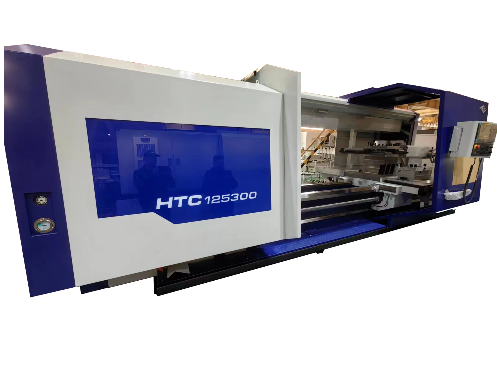

Описание:
Практичный горизонтальный токарный станок с ЧПУ HTC125300 - это превосходный продукт, разработанный и изготовленный на основе переработки и поглощения отечественных и зарубежных токарных станков с ЧПУ той же спецификации, а также многолетнего опыта нашей компании в производстве горизонтальных токарных станков с ЧПУ в ответ на рыночный спрос. .
Станок может обрабатывать детали вала и диска, токарные резьбы, дуги, конусы, внутренние и внешние криволинейные поверхности тел вращения.Он может удовлетворить потребности в высокоскоростной резке черных и цветных металлов.Конструкция разумно соответствует жесткости таких компонентов, как шпиндель, станина и задняя бабка, что значительно повышает жесткость всего станка и обеспечивает устойчивость при тяжелой резке.Таким образом, точность внешнего круга станка может достигать уровня IT6~IT7.В качестве универсального станка он особенно подходит для эффективной и высокоточной обработки вращающихся деталей в таких отраслях, как локомотивы и арматура.
АртикулЕдиница измеренияHTC125300
Макс.диаметр качания над кроватьюmm1250
Макс.длина зажимаемой детали (эффективное межосевое расстояние)mm3100
Макс.длина резкиmm3000
Макс.диаметр резкиmm1250
Макс.диаметр поворота над поперечным суппортомmm850
Тип носика шпинделя и кодА2-15
Конус переднего отверстия шпинделяМетрика 140
Диаметр Обрабатываемого Прутка Шпинделяmm130
Гидравлическая регулируемая передняя бабкадиапазон скоростей шпинделя/макс.выходной крутящий моментоб/мин/Нм5~500/7500
Ступени Частоты Вращения ШпинделяГидравлические три передачи, бесступенчатое изменение скорости на каждой передаче
Выходная Мощность Основного ДвигателяkW22
Зажимной ПатронДиаметр/тип патронаmmφ1000/ручной четырехзахватный
Скорость ускоренного перемещения по оси Xм/мин6
Скорость быстрого перемещения по оси Zм/мин5
перемещение по оси Xmm650
Перемещение по оси Zmm3000
Механическая задняя бабкаДиаметр втулки задней бабкиmm160
Ход втулки задней бабкиmm300
Конус втулки задней бабкиМорс6#
Время индексации поста инструментаs6
Размер инструментаЦилиндрический токарный инструментmm40×40
Макс.грузоподъемностьДисковые заготовкиkg1000
Заготовки валаkg5000
Вес СтанкаОбщий вес (вес нетто)kg13000
Центральная высотас кроватиmm625
с землиmm1275
Габаритные размеры (Д х Ш х В)mm6500×2725×2450
Точность обработкиIT6~IT7
Округлость обрабатываемой деталиmm0,005
Постоянство обрабатываемого диаметраmm0,025/300
Плоскостность обрабатываемой деталиmm0,02/Ф300
Шероховатость обрабатываемой деталиμmВнешний круг Ra1,6 мкм
Дуговая поверхность, коническая поверхность Ra3,2 мкм
Точность Позиционированияось Xmm0,014
ось Zmm0,032
Повторяемостьось Xmm0,006
ось Zmm0,016
