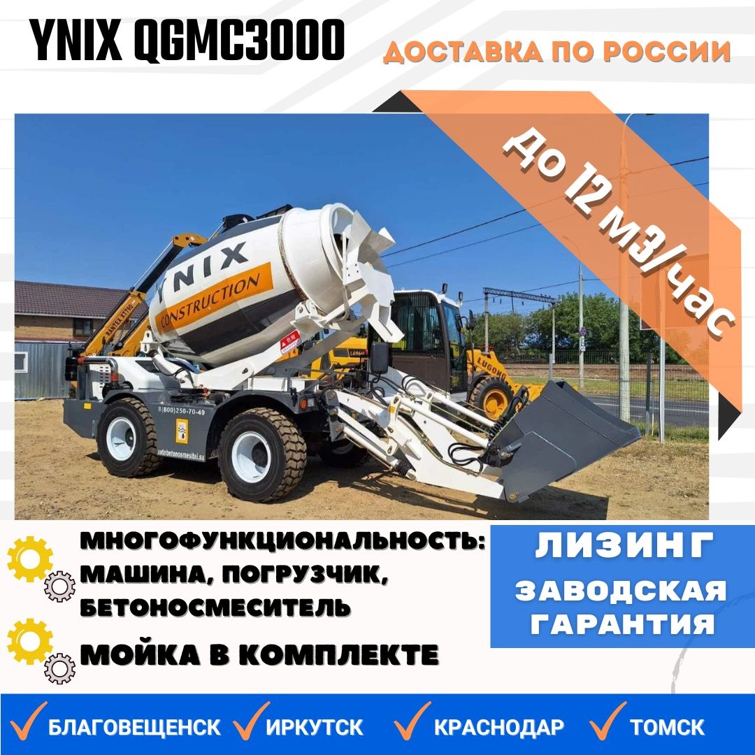

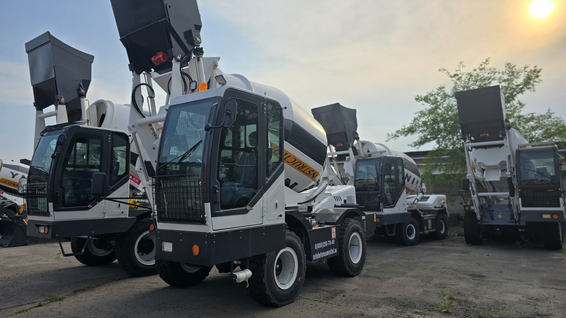

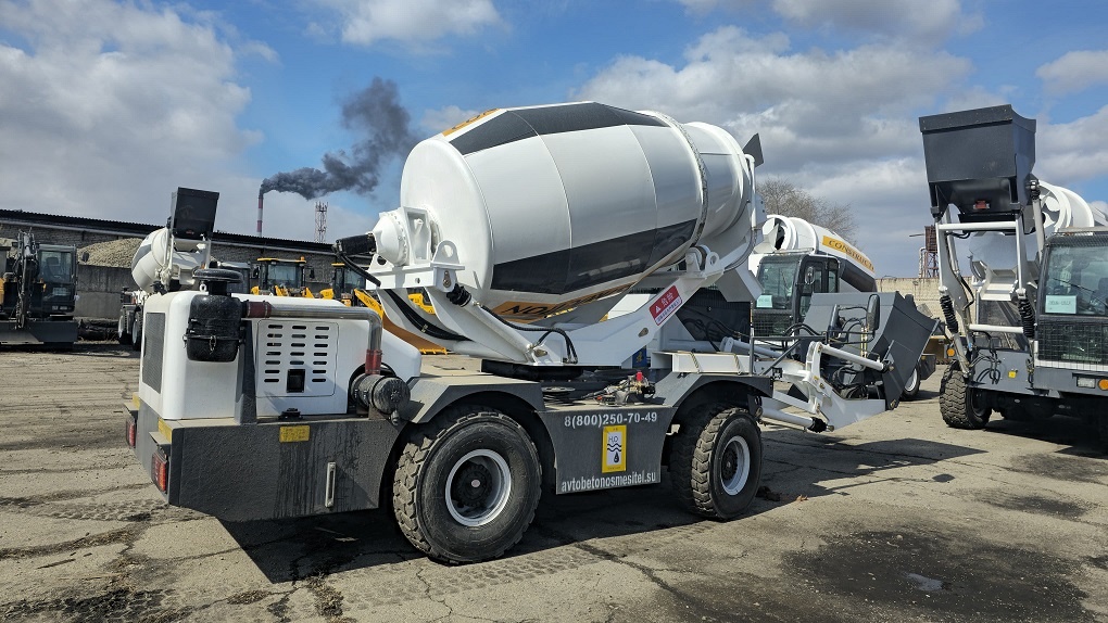

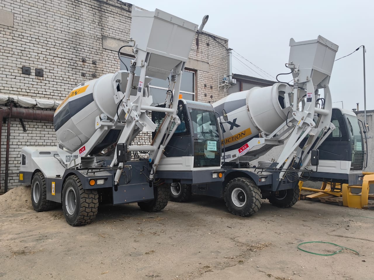

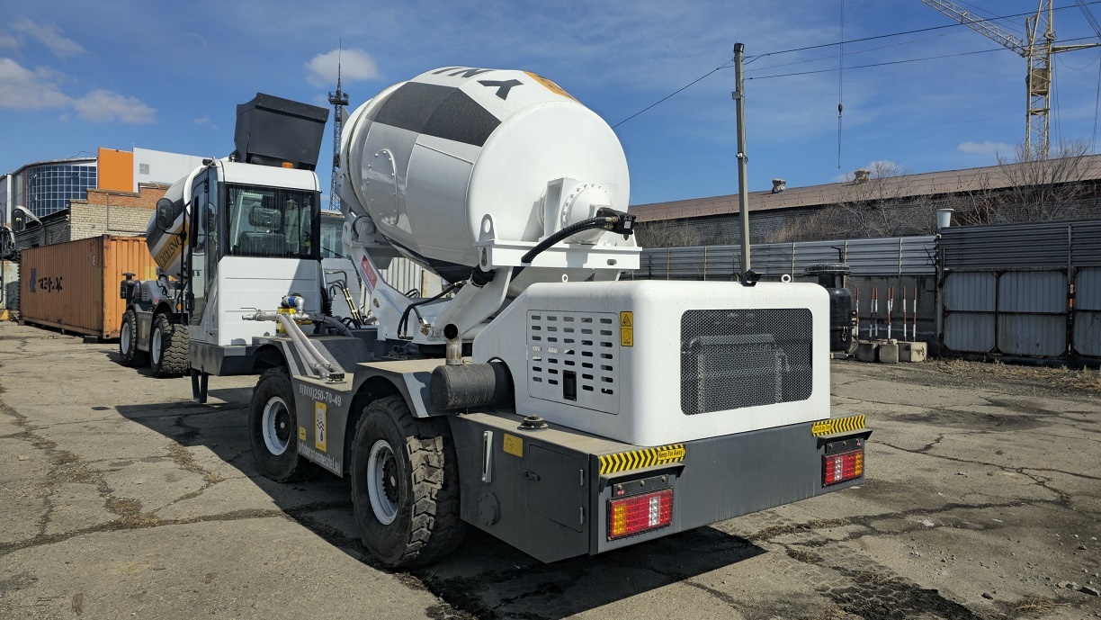

Самоходный бетоносмеситель с самозагрузкой Ynix QGMC3000 (12м3/час)
Обновлено 22.06.2026 528066
Объем барабана 4.8 м3
Производительность на партию до 3 м3
Производительность в час до 4 партий, до 12 м3 в час
Соотношение загрузки 65%
Вращение барабана - Высота разгрузочного отверстия 1,5м. Горизонтальное вращение 270°
Двигатель  YN38GBZ,дизельный, с водяным охлаждением, 4 цилиндра. 2200об/мин
Номинальная мощность 76кВт (103 л.с.)
Трансмиссия - 4 ведущих колеса и 2 поворотных колеса.
Способность преодолевать подъем 30%
Водительская кабина и кресло: Расширенная комфортабельная водительская кабина. Система ROPS.
Гидравлическая система: Открытая подача масла, в работе участвуют два шестерёнчатых насоса.
Управление: Рычаг управления «Джойстик» 4-канальный, гидравлический, с кнопкой электроуправления работой ковша
Ковш: 350л. с гидравлическим управлением.
Лоток Оснащен двумя съемными штифтами для увеличения дальности выгрузки
Система подачи воды: Самовсасывающий водяной насос с гидравлическим приводом/ дисплей отображения объема потока воды/ мойка высокого давления
Тормоз: встроенный ходовой тормоз, а также тормоз аварийной остановки, действующие на все 4 колеса, запускаются посредством вспомогательного мини-насоса на отдельном двойном контуре. Стояночный тормоз вакуумного типа, передний мост оборудован внутренней ступицей
Рулевая система Гидравлическая, поворот передними колесами.
Шины 23.5/70-16 с металлическим кордом
Электрическая система 24В
Заправочные ёмкости: Бак для воды - 300литров; Топливный бак - 110литров; емкость для гидравлического масла - 110 литров.
Общий вес 7050кг
Габаритные размеры 6500*2400*3200 мм
Колесная база 2,05 м
Дозирование: Электронная система взвешивания
