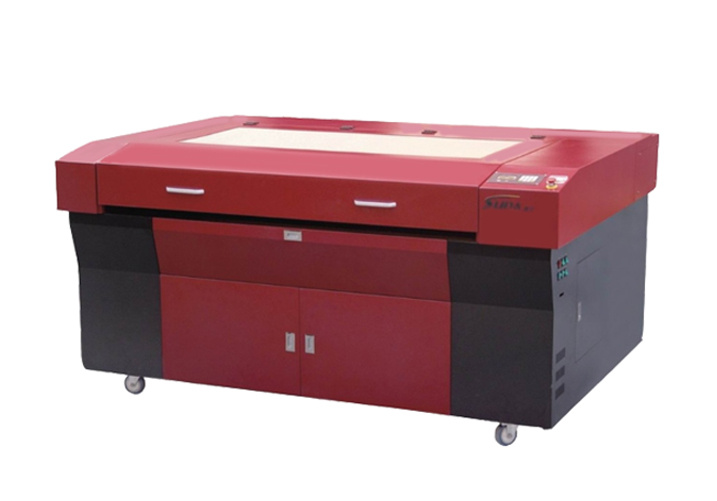

Лазерный гравер Suda SL-9060 предназначен для резки и гравировки неметаллических материалов в среднесерийном и крупносерийном производстве. Такое оборудование оснащено надежной механической начинкой и используется для изготовления сувенирной и рекламной продукции, заготовок для творчества, печатей (не ГОСТ), штампов, изделий из кожи и меха, значков и брелков, в деревообрабатывающем производстве.

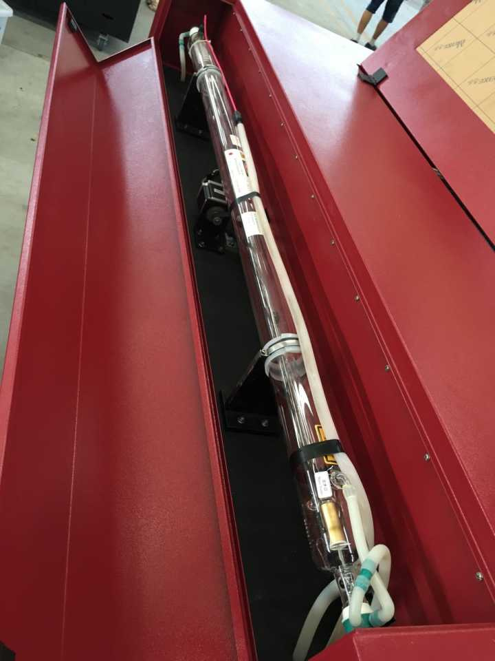

SL-9060 обладает лазерной трубкой – 60-80 Вт, мощности которой достаточно для прорезки акрила толщиной до 20 мм и гравировке на дереве, бумаге, пластике, резине, коже и другом материале. Мощность трубки регулируется во время работы, это позволяет гравировать и резать из одного файла. Если стандартной мощности оборудования будет недостаточно для решения Ваших задач – возможна установка более мощного лазерного излучателя, при этом рекомендуем установку чиллера — дополнительного охлаждения, чтобы обезопасить трубку от перегрева и продлить ее срок службы.
Рабочее поле размером 900×600 мм отлично подойдет для обработки, как небольших деталей, так и листового материала. Станок оборудован автоматическим подъемным столом, что позволяет обрабатывать объемные изделия, а также такая конструкция предусматривает установку поворотного устройства – для обработки цилиндрических заготовок.

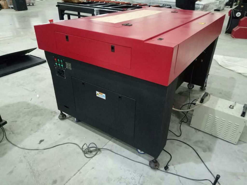

Suda SL-9060 имеет оптимизированную отражающую систему, восстановление задания при электросбоях, систему механического привода с функцией гашения вибраций, двойную системы охлаждения в зоне реза с компрессором – для безопасной и качественной работы.
Система охлаждения представляет собой автономный блок, оснащенный системой защитой от перегрева. Станок оснащен системой удаления продуктов горения.
SL-9060 работает автономно, без подключения к ПК. Для создания макетов используется программа Laser Work, интегрируемая с популярными графическими редакторами: Coreldraw, CAD/CAM, Illustrator. Файлы передаются на станок с помощью USB- кабеля или флеш-накопителя.
