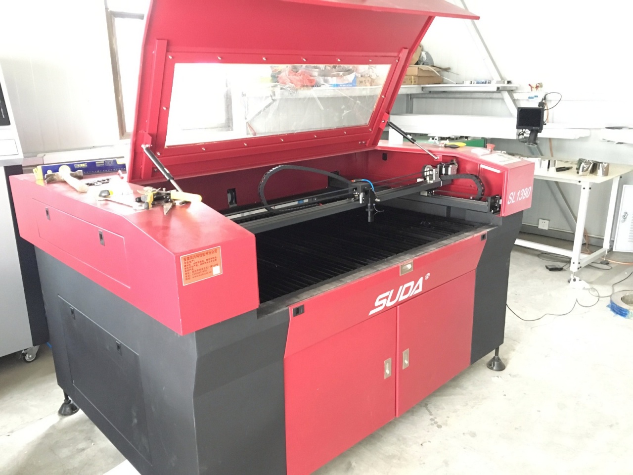

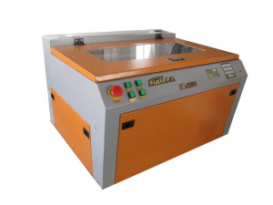

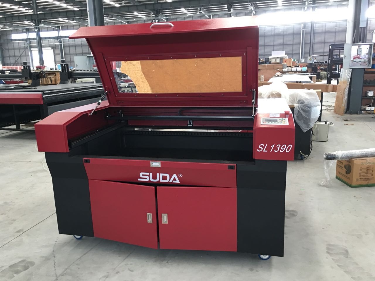

Небольшой лазерный гравер Suda SL-4030 предназначен для резки и гравировки неметаллических материалов. SL-4030 обладает лазерной трубкой – 25 Вт, мощности которой достаточно для прорезки акрила...
Технические характеристики:
Технический индекс: SL4030 SL6040 SL6090 SL1390 SL1216
Размер рабочего стола: 380x280mm 600x400mm 600x900mm 1300x900mm 1200x1600mm
Мощность лазера: 20W 40W 60W 80W 100W
Разрешение: 0.01 mm/step
Максимальная скорость гравировки: 2000 mm/s
Импортируемые форматы файлов: DXF, EPS, AI, PLT, BMP
1. В станке в качестве рабочего оптического источника используется лазер на основе CO2 обеспечивающий чрезвычайную эффективность обработки изделий. Благодаря бесконтактному способу обработки, он никак не повредит обрабатываемую заготовку и даже обеспечит намного более высокое качество обработки.
2. Современный микропроцессор для цифровой обработки сигналов обеспечивает высокую точность управления движением; высокотехнологичный двигатель с импортируемой прямой траекторией работает в режиме высокой степени разбиения на мелкие части и гарантирует точную и стабильную работу лазерного скальпеля. Он может работать стабильно и надежно в течение длительного времени.
3. Он является лазерным контурно-вырезным станком с системой плавающей оптики, позволяющей обрабатывать изделия большой ширины; а в передней и задней части используется метод конструктивного отверстия для обеспечения неограниченной длины загрузки.
4. Он поддерживает форматы файлов PLT (с лазерной триангуляцией точек), BMP (битовое отображение, стандартный формат графических файлов, предусматривающий 4, 8 и 24 бита на точку), DXF (формат информационного обмена изображениями R12), создаваемые с помощью универсального графического программного обеспечения различных типов, и может создавать разнообразные рисунки и знаки с различными характеристиками.
5. В нем предусмотрено специальное программное обеспечение для лазерной гравировки с достаточным количеством функций, удобным интерфейсом человек - машина и простыми операциями.
6. За счет комбинированного векторно-матричного метода работы, лазерный гравировальный станок может выполнять как операции гравировки, так и резки в одной и той же печатной форме.

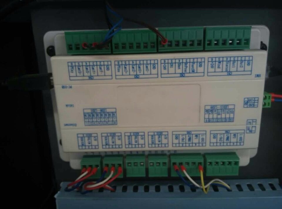

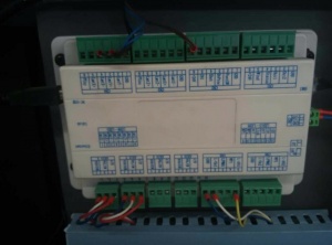

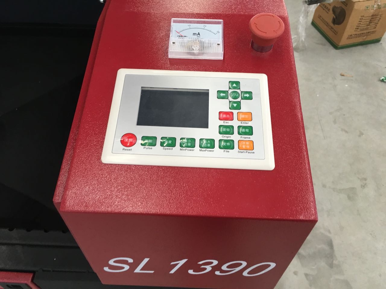

Контроллер RuiDa RDC6442G:
[12:48, 25.8.2016] +7 937 180-03-35: Программное обеспечение LaserWork не требует USB ключа-защиты (ПО устанавливается на ПК только при подключенном непосредственно к лазерному станку. В дальнейшем ПО может запускать без подключения к лазерному станку).
Частое обновление программного обеспечения LaserWork
Цветной дисплей с разрешением 320х480 DPI TFT
Совместимость программного обеспечения с разными операционными системами Windows ® 2000/XP/VISTA/7/8/10 (32/64) Windows® Server 2003/2008 (32/64)
Драйвер подключения FTDI имеет подпись WHQL компании Microsoft на совместимость и безопасность
Программное обеспечение LaserWork встраивается в графические редакторы CorelDraw®, Adobe® Illustrator®, AutoCad®, Inscape
Совместимое подключение по USB, LAN
При включении станка происходит автоматическое определение концевых датчиков и возврат в последнюю точку работы (удобно при исполнении заказа за пределами одного рабочего дня/смены)
Загрузка/Выгрузка файлов на USB накопитель (Флэшка)
Точный просчет времени исполнения файла с панели управления
Непосредственное сохранение файла в память лазерного станка, не требующее предварительного сохранения файла на ПК.
Интуитивно понятный интерфейс программы
[12:48, 25.8.2016] +7 937 180-03-35: На плате в целом имеет хорошую устойчивость к высокому давлению и к анти-статическим помехам;
Питание 24В;
Частота ШИМ от 2 кГц до 50 кГц;
Тип управления Pulse+Dir и +/-pulse частота до 500KHZ
Линейная / круговая интерполяция / B сплайн составляет ± 0.5 импульса
Поддержка всех емкостей диска U (Флэшка);
256M энергонезависимой памяти;
Редактирокание паркметров мощности и скорости в реальном времени;
Интерфейсы подключения USB, LAN;
Чтение внешних носителей с файловой системой FAT16 и FAT32
Система самодиагностики плохих секторов, и могут быть отформатирована памяти, отказоустойчивость;
Два независимых цифрового / аналогового интерфейса, программное обеспечение можно настроить отдельно для облегчения двойного контроля работы;
На сайте материнской платы часто обновляется ПО;
Может быть обновлен начальный экрана;
Поддержка расчета времени обработки (точности данных 100%, время предварительного просмотра и фактическое время обработки с точностью до миллисекунды);
Компенсации люфтов;
Поддержка оси Z (функция подъема и опускания стола);
Поддержка жестких ограничений;
Сигнал по окончании работы;
Поддержка мульти-позиционирования (вы можете установить несколько опорных точек для начала работы);
Резервного копирования и восстановления;
Программное обеспечение поддерживает встраиваемые, функции внешнего расширения дополняют друг друга;
Программное обеспечение может быть экспортирована в двух графических форматах (AI, PLT);
Установленное программного обеспечения поддерживает ввод-выводов;
В программном обеспечении заложены функции редактирования особенностей кривой;
Программное обеспечение поддерживает функции график: поворот, "отзеркаливание", масштабирование, изменение наклона и другие функции;
Программное обеспечение поддерживает просмотр обработки файлов, вы можете просмотреть обработки сохраненного файла;
Программа поддерживает виртуальные отображения и обработки документов.
