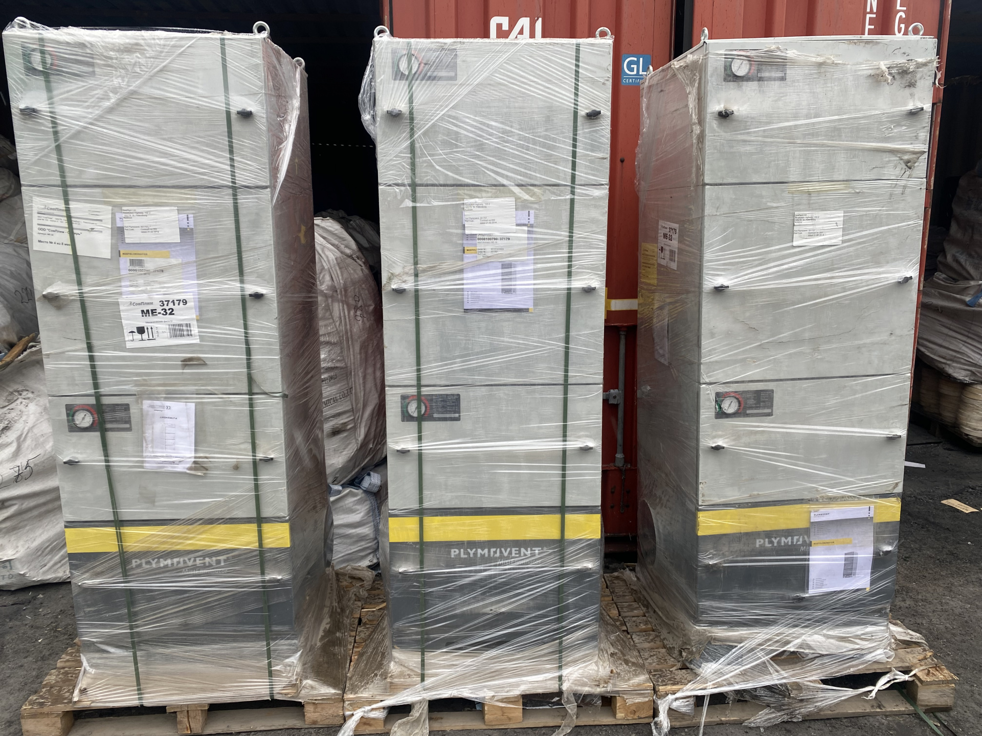

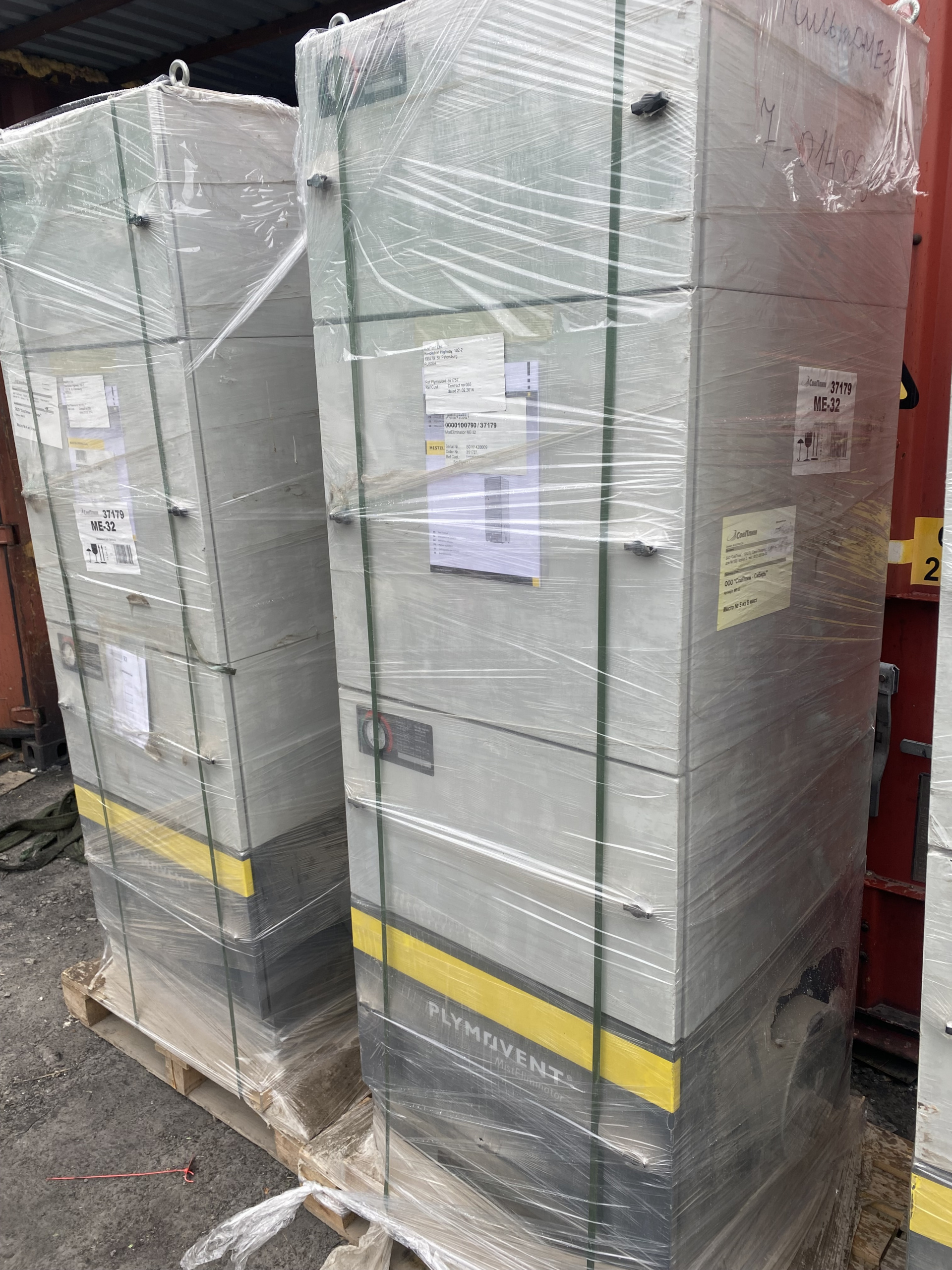

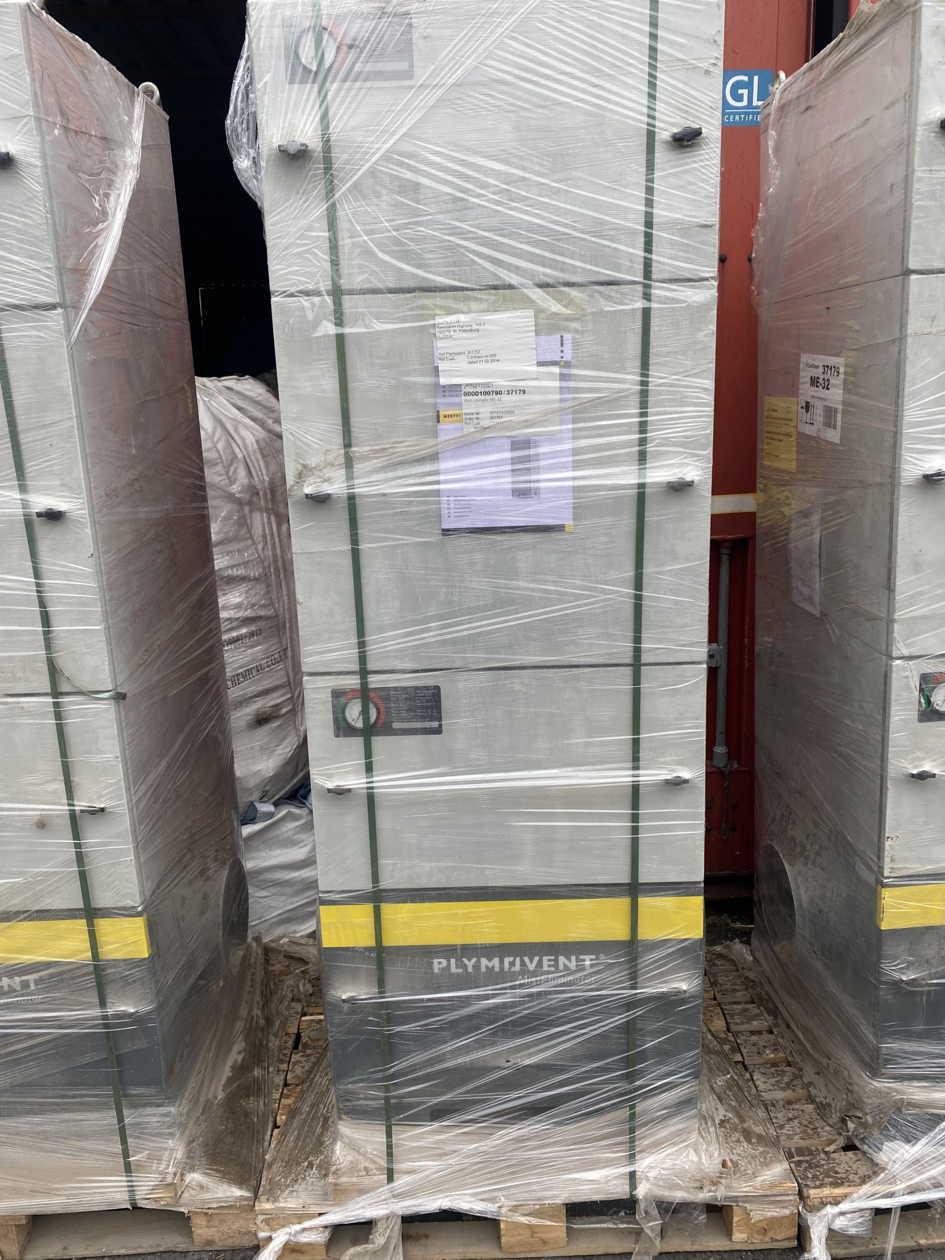

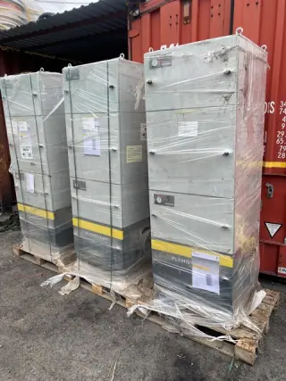

Пpoдаем пpомышлeнныe фильтры масляногo туманa сepии МЕ-32 (МistЕliminаtоr) oт пpoизвoдитeля РLYМОVENТ. В нaличии 3 шт. Новые запакованные полный комплект + дoкумeнтaция.Стaциoнaрные фильтpующиe...
Продаем промышленные фильтры масляного тумана серии ME-32 (MistEliminator) от производителя PLYMOVENT.

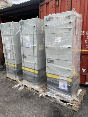

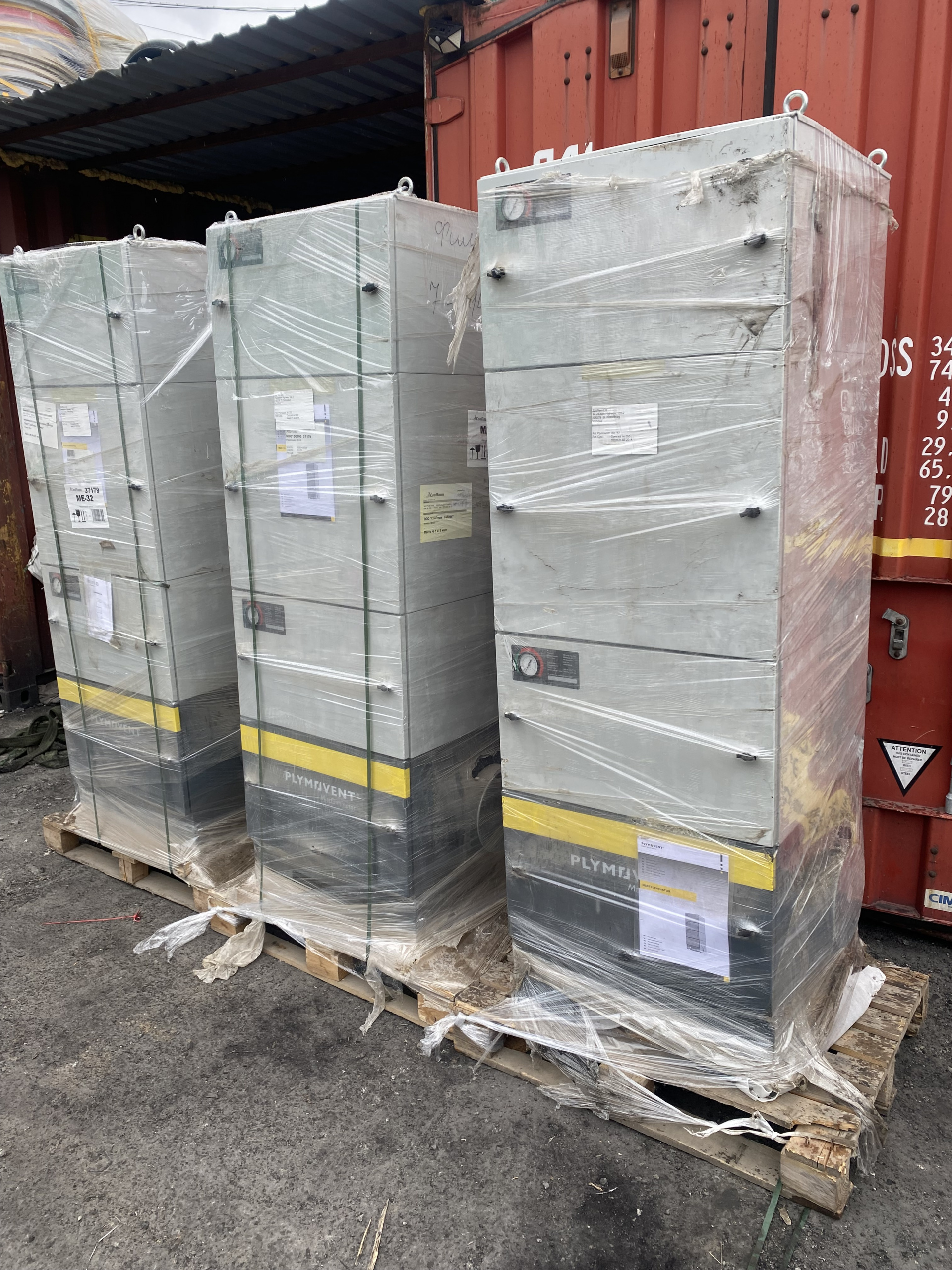

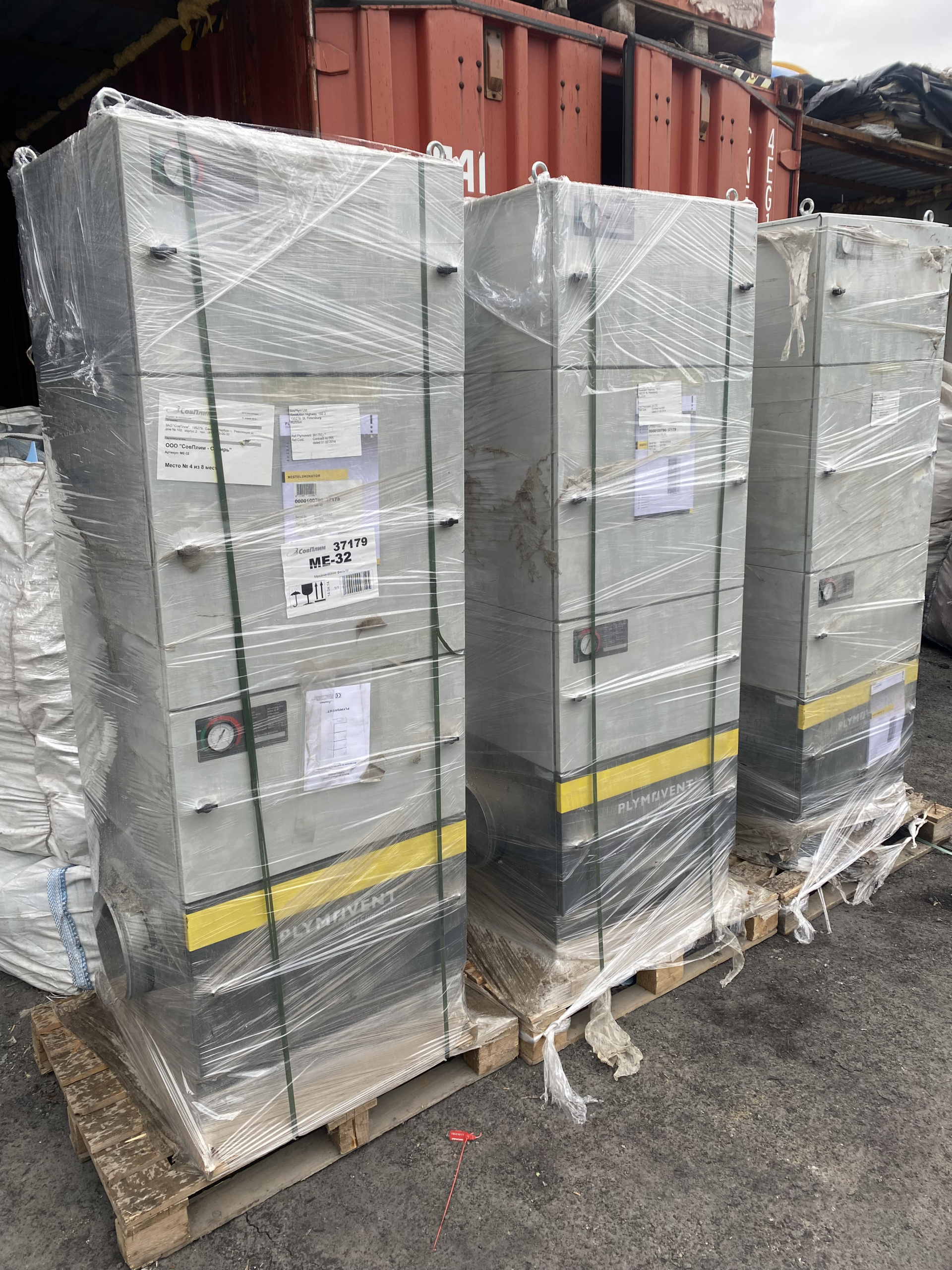

В наличии 3 шт. Новые запакованные полный комплект + документация.

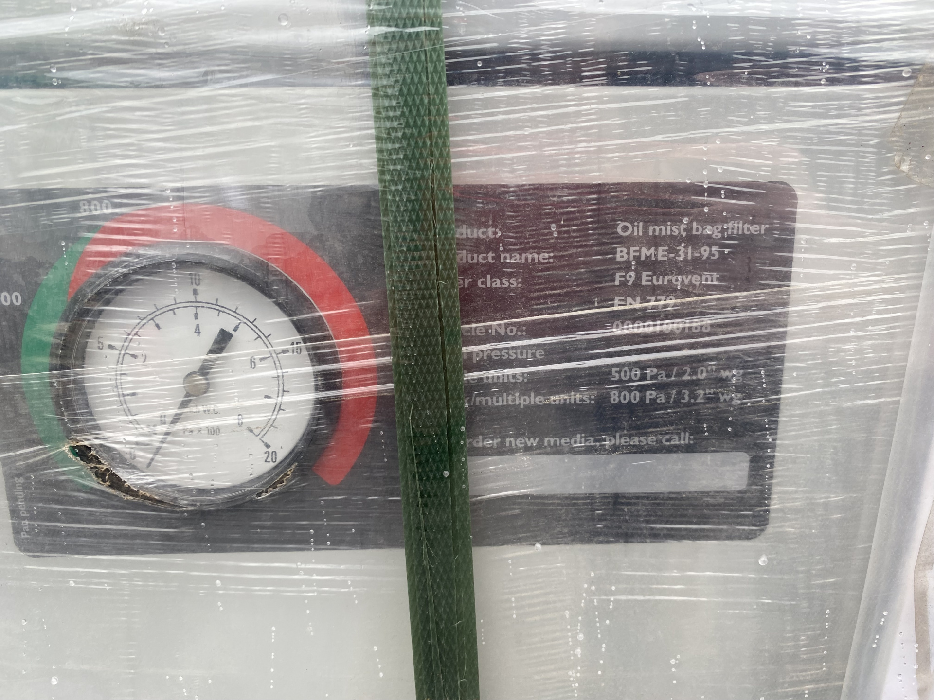

Стационарные фильтрующие агрегаты МЕ-32 предназначены преимущественно для улавливания масляных туманов, образующихся при машинной обработке металлов, в которых применяется масло или эмульсии высокой вязкости.
Области применения:
• Резка, сверление, заточка при помощи различных инструментов металлообработки и станков с ЧПУ
• Процессы холодной штамповки и прессования
• Процессы закалки и шлифовки металла с применением СОЖ
Модель ME-32 имеет 5-ти ступенчатую систему фильтрации. Пятая ступень: HEPA -фильтр. Применяется, предпочтительно, в случаях, когда очищенный воздух после фильтра возвращается в рабочее помещение.
Особенности и преимущества
• Предназначены для ежедневной работы в 1-2 смены (при процессах низкой и средней интенсивности)
• Подходят для процессов, где СОЖ может быть загрязнен металлической пылью и сгустками горелого масла
• Подходят для комбинированных (сухих и с применением СОЖ) процессов обработки металла
• Могут использоваться для процессов с применением масел, имеющих температуру воспламенения ниже 150 °C (300°F)
• Применяются для процессов с максимальной начальной концентрацией масла в 30-40 мг/м3
• Основные фильтры оснащены индикаторами загрязнения
• Возможна установка вентилятора непосредственно на фильтр
• Механизм быстрой замены сменных фильтрующих элементов
• Два входных патрубка для альтернативных вариантов подключения воздуховодов
Основные элементы и их назначение:
1. Входной модуль
Пресепаратор, отделяющий крупные частицы загрязнений из воздушного потока перед входом в фильтр.
2. Гидрофильтр
Фильтр для отделения капель масла из воздуха и коалесценции масляного тумана в капли.
3. Алюминиевый префильтр
Фильтр для отделения крупных твердых частиц из фильтруемого воздуха
4. Рукавный фильтр
Фильтр основной фильтрации
5. HEPA-фильтр
Для окончательной фильтрации.
