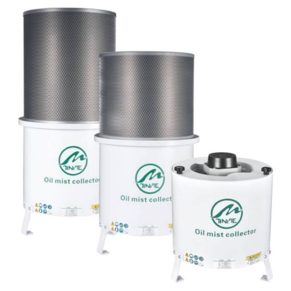

Фильтры масляного тумана предотвращают выход масляного тумана СОЖ за пределы рабочей зоны обрабатывающего станка.
Схема работы фильтра:
  1. Поток загрязненного воздуха втягивается в предварительную камеру (А), разгоняется вентилятором и за счет центробежной силы частицы СОЖ осаживаются на стенках камеры. Осажденные частицы в виде жидкости поступают по трубке (С) обратно в станок.
  2. Воздух поступает на многослойный фильтр (В), где улавливаются мельчайшие частицы СОЖ.
  3. После многослойного фильтра очищенный воздух поступает на HEPA-фильтр для удаления микрочастиц РМ2.5, дыма и остаточных испарений. 99,97% загрязнений воздуха отфильтровываются после такой многоэтапной системы.
