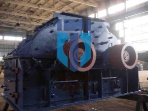

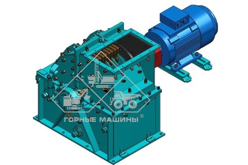

ООО «Доза-Гран»Молотковая дробилка ДМ-8х6 подходит дробления различных материалов: известняка, доломита, угля, кирпичного боя и стеклотары, асфальта.
Дробилка состоит из разъёмного корпуса, ротора с шарнирноподвешенными молотками и колосниковой решетки.
Дробящие молотки изготовлены из марганцовистой стали 110Г13Л либо из износостойкой стали. Для уменьшения возможности засорения щелей между колосниками решетки установлены с уклоном под углом 45 градусов по отношению к радиусу ротора навстречу движения материала. В зависимости от требований к размеру фракции на выходе дробилки, по требованию заказчика размер щели между колосниками может быть уменьшен вплоть до 2,5 мм.
Со снятыми колосниковыми решетками дробилки могут применяться для дробления материалов с повышенной влажностью.
Дробилка обеспечивает высокую степень дробления и кубообразную форму зерна готового продукта. Дробилка удобна, надежна и проста в эксплуатации.
Производительность, т /ч, не менее 30
Размеры ротора, мм
Диаметр 800
Длина 600
Наибольший размер куска исходного материала, не более мм. 300
Частота вращения ротора, с-1 16,5
Ширина выходной щели, мм 13*
Установленная мощность, квт 55,0
Удельный расход электроэнергии квт/т 0,9-1,3
Габаритные размеры, мм 1350х1360х1250
Масса(без привода), т 2,110
