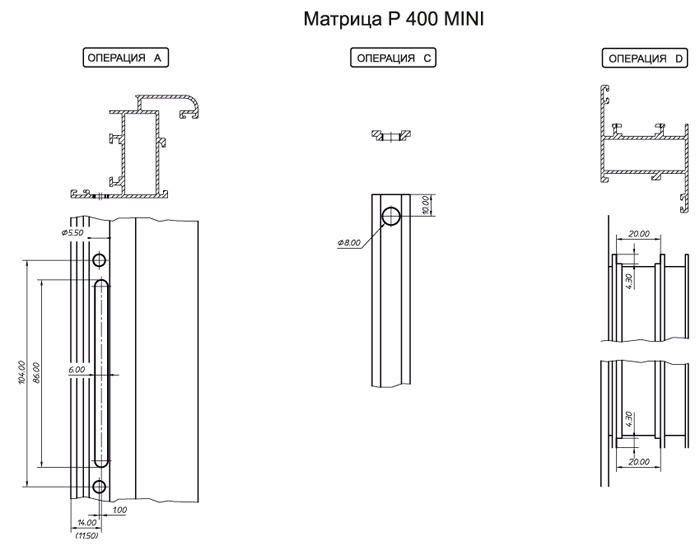

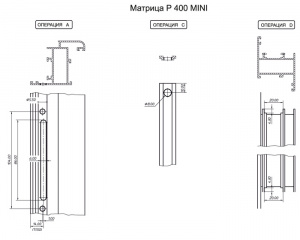

ПНЕВМАТИЧЕСКИЙ ПРЕСС PROVEDAL P-400 MINI ДЛЯ РАСПАШНЫХ КОНСТРУКЦИЙ
Пневматический пресс Provedal P-400 MINI используется совместно пневматическим прессом Provedal С 640 MLT + 9ES/11 + 9ES/08 + 30X, вместе с которым обсепечивает пробивание всех необходимых отверстий распашной P-400 серии и раздвижной C-640 серии. Отверстия в профиле пробиваются с высоким качеством, без деформаций и оброзования заусенцев. Все пневматические прессы и матрицы provedal достаточно просты в эксплуатации и требует подключения только к пневмомагистрали.
Технические характеристики:
• общее усилие прессования 3 000 кг при 8 атмосферах ( рекомендуется работать при 6 Атм. )
• потребление воздуха - 32 л / цикл
• скорость движения пресса при 6 Атм - 23 мм / сек
• рабочий ход 35 мм
• давление воздуха 6-8 атм.
• габариты 530 х 340 х 500 мм
• вес 85 кг
