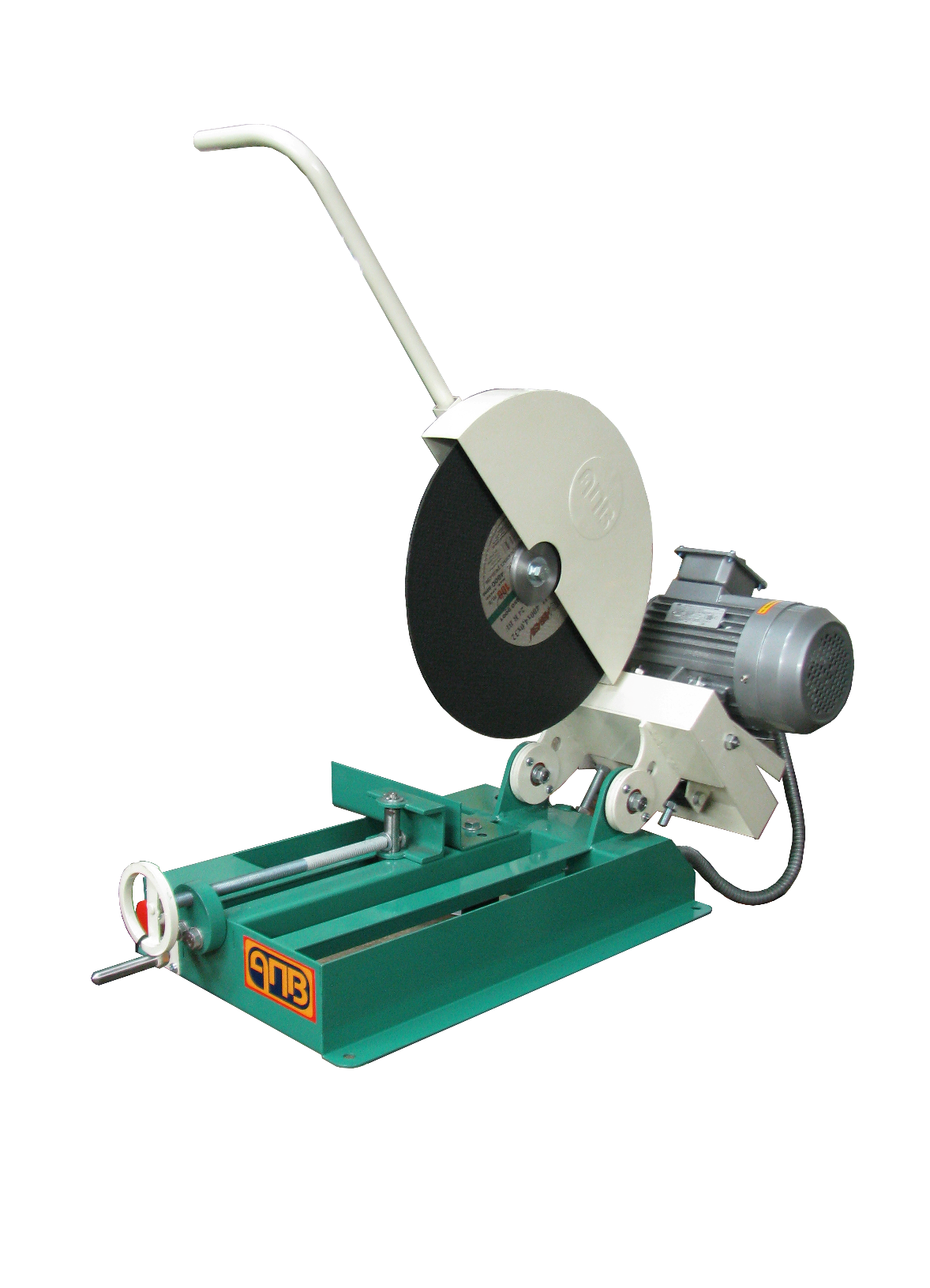

АБРАЗИВНО-ОТРЕЗНОЙ СТАНОК ПО МЕТАЛЛУ АПВ ОСА-Н-4 назначение: резка металлических труб, профилей, проката абразивным кругом по металлу Конструкция станка обеспечивает надежность и простоту работы...
Станки74РФКонструкция станка обеспечивает надежность и простоту работы.
Габариты станка АПВ ОСА-Н:
Высота ................... 700 мм.
Ширина .................. 440 мм.
Глубина .................. 550 мм.
Трасп.объем ............ 0,15 м3
Технические характеристики:
Питание электродвигателя - 380V
Мощности применяемых электродвигателей -2,2 kw,
Скорость вращения отрезного диска - 3000 об/мин.
Эксплуатация - настольный, переносной. Возможность быстро настроить тиски на угол реза 45°. Предусмотрена возможность применения электро-двигателей различной мощности на одной раме станка. Высокое качество сборки. Применение качественных комплектующих.
вид заготовки значение параметра 90°/ 45°
труба круглая Ф100 / Ф50
труба профильная 100х100 / 60х60
уголок 100х100 / 60х60
швеллер 140 / 60
размеры абразивного отрезного диска наружный диаметр 300-350 мм
внутренний диаметр (посадочный) 32 мм
толщина 2,5-4 мм
Номинальное напряжение питания 380±22
Передача ремень клиновый А-950 ГОСТ1284-89 - 1шт.
Тип двигателя асинхронный
Род тока переменный трехфазный
Частота сети 50Гц
Номинальная потребляемая мощность 2.2 кВт
Цены без НДС, возможен вариант с НДС.
