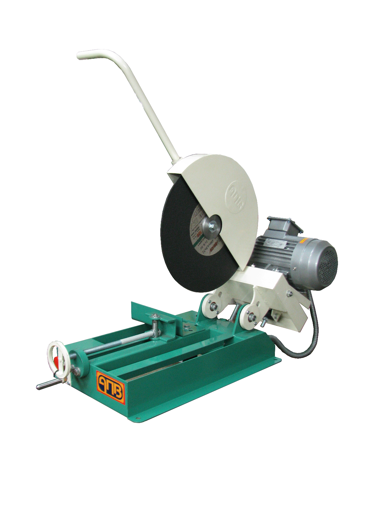

Конструкция станка обеспечивает надежность и простоту работы.Габариты станка АПВ ОСА-Н: Высота ................... 700 мм. Ширина .................. 440 мм. Глубина .................. 550 мм....
Станки74РФАБРАЗИВНО-ОТРЕЗНОЙ СТАНОК ПО МЕТАЛЛУ АПВ ОСА-Н-4 назначение: резка металлических труб, профилей, проката абразивным кругом по металлу
Возможность быстро настроить тиски на угол реза 45°.
Предусмотрена возможность применения электро-двигателей различной мощности на одной раме станка.
Высокое качество сборки. Применение качественных комплектующих.
вид заготовки значение параметра 90°/ 45°
труба круглая Ф100 / Ф50
труба профильная 100х100 / 60х60
уголок 100х100 / 60х60
швеллер 140 / 60
размеры абразивного отрезного диска наружный диаметр 300-400 мм
внутренний диаметр (посадочный) 32 мм
толщина 2,5-4 мм
Номинальное напряжение питания, В 380
Передача. Ремень клиновый А-950 ГОСТ 1284-89-2шт
Тип двигателя. асинхронный
Род тока. Переменный, трехфазный
Частота сети. 50Гц
Номинальная потребляемая мощность. 4 кВт
Трасп.объем ............ 0,15 м3
Технические характеристики:
Питание электродвигателя - 380V
Мощности применяемых электродвигателей -4,0 kw.
Скорость вращения отрезного диска - 3000 об/мин.
Эксплуатация - настольный, переносной.
Производитель АПВ Производство Россия
Напряжение В 380
Вес, кг 67
Комплектация
Машина ОСА-П .......................1шт.
Отрезной абразивный диск.....1шт.
Тиски поворотные ....................1шт.
Руководство по эксплуатации..1шт.
