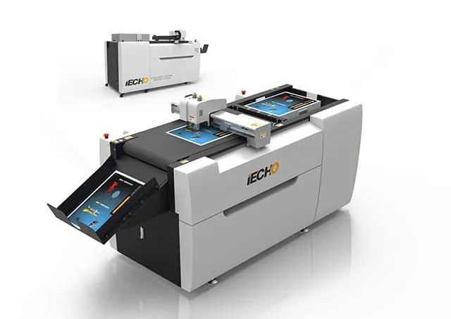

Цифровой планшетный режущий плоттер IECHO PK — это семейство из трех уникальных универсальных финишных устройств: PK-0604 с зоной резки 600 х 400мм, PK-0705 с зоной резки 750 x 530мм и PK 1209 с зоной резки 1200×900 мм. Оснащаемая различными инструментами, IECHO PK может быстро и точно осуществлять сквозной рез, надрезку, биговку и маркировку. Она удобна для малых тиражей и изготовления образцов в полиграфии, производстве картонной упаковки и вывесок, рекламной индустрии. PK — автоматический плоттер с самонакладом листа. Для работы со связкой ЦПМ + PK справится один оператор. Он сможет контролировать процесс печати и резки.
PK оптимально подойдет под формат печати ЦПМ: IECHO имеет 3 модели компактных плоттеров: PK 0604, который подойдет для резки материалов формата SRA3, PK 0705, который подойдет для резки материалов формата B2 и новинка 2020 года PK 1209 увеличенного формата с зоной резки 1200 х 900 мм.

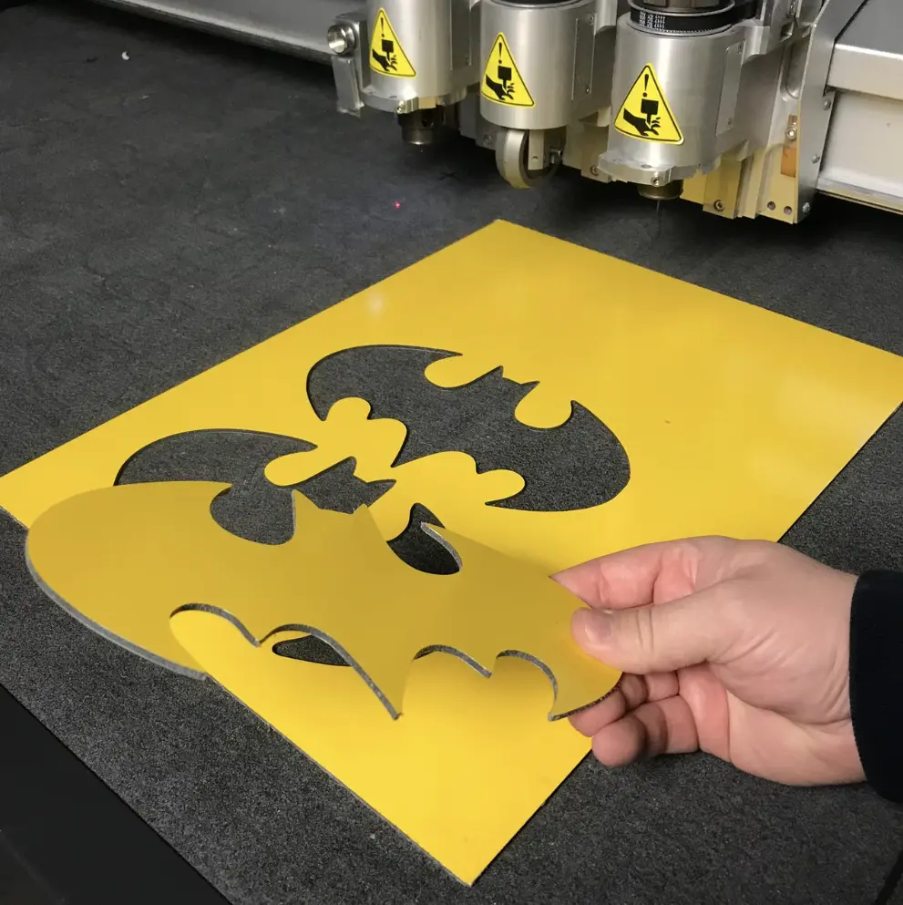

Возможность комбинирования нескольких операций — контурной резки, надсечки и биговки
  • Резка этикеток любой формы
  • Резка/надсечка стикеров

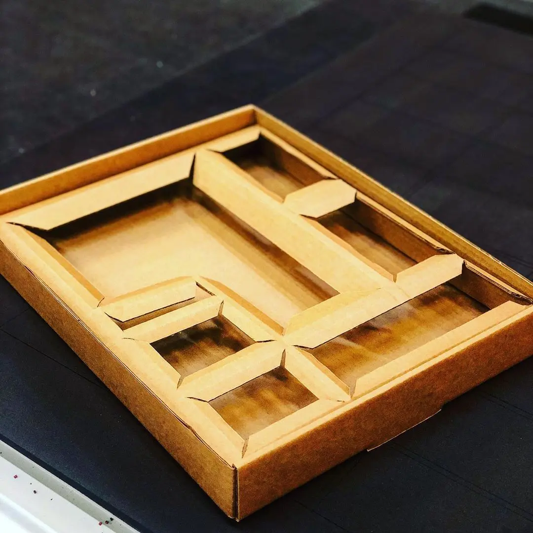

  • Резка/биговка картона любого типа

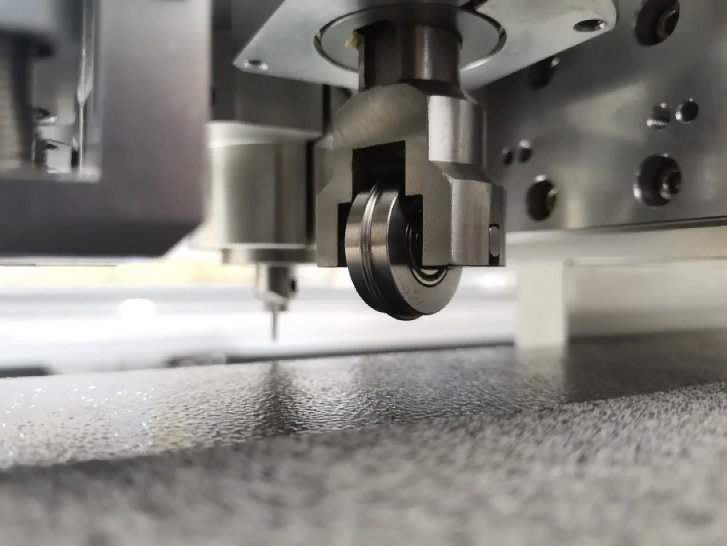

Опционально можно укомплектовать плоттер осциллирующим ножом, что даст возможность работать с такими материалами, как гофрокартон, микрогофрокартон, пенокартон.

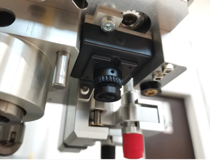

Система высокоточного автоматического позиционирования
CCD-камера высокой четкости обеспечивает точное позиционирование различных материалов в автоматическом режиме и прецизионную контурную резку, предотвращая тем самым проблемы, обусловленные человеческим фактором.

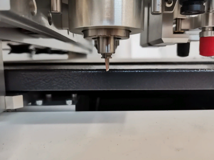

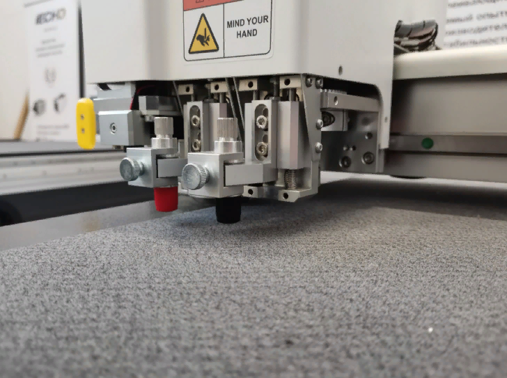

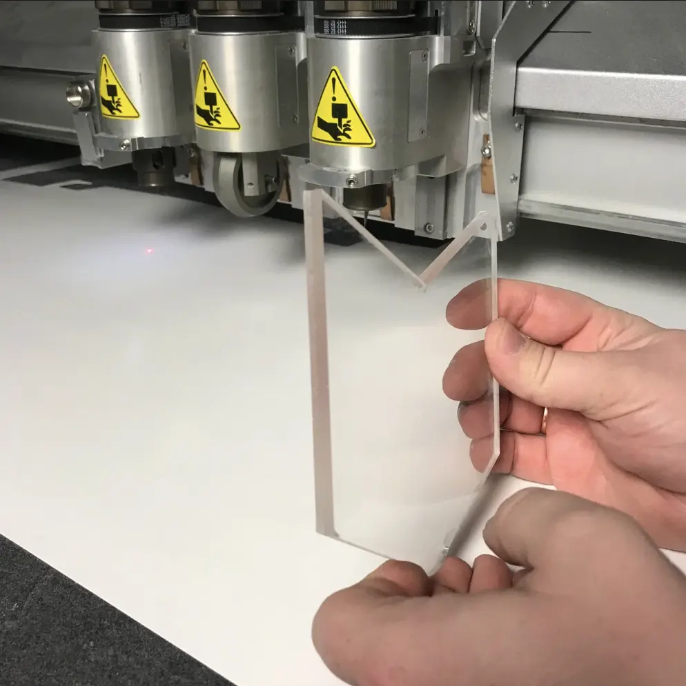

Усовершенствованная система флюгерных ножей
Новая конструкция флюгерных ножей позволяет максимально стабилизировать настройки режущего инструмента, что обеспечивает исключительно точную резку без отклонений ее параметров от заданных установок. В новом режущем модуле предусмотрена также возможность установки перьевого инструмента для черчения и маркировки.
Функция автоматического останова каретки
Для защиты оператора от возможной травмы и рабочего инструмента от контакта с материалом на каретке плоттера установлены датчики, реагирующие на возникающее препятствие. В случае обнаружения помехи каретка автоматически останавливается и плоттер ставится на паузу до ее устранения. Эта система позволяет не устанавливать дополнительных устройств для защиты оператора (например ограждений) и избежать повреждения инструмента и всего инструментального блока.

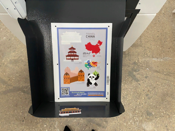

Система резки по штрих-коду
Функция сканирования штрих-кода обеспечивает быстрый старт рабочих операций. Благодаря этой функции обработка материалов производится в автоматическом режиме, не требуя внимания оператора. Система по завершению предыдущего задания на основании данных, полученных из штрих-кода, считываемого специальной камерой, загружает следующий файл раскроя. Таким образом, благодаря сокращению количеству простоев за счет автоматизации обработки заданий, увеличивается общая производительность оборудования.
Автоматическая подача материала
Полностью автоматическая система листовой подачи существенно повышает производительность и делает рабочий процесс наиболее эффективным. Сразу после завершения задания автоматический конвейер очень аккуратно укладывает обработанный материал в приемный лоток.

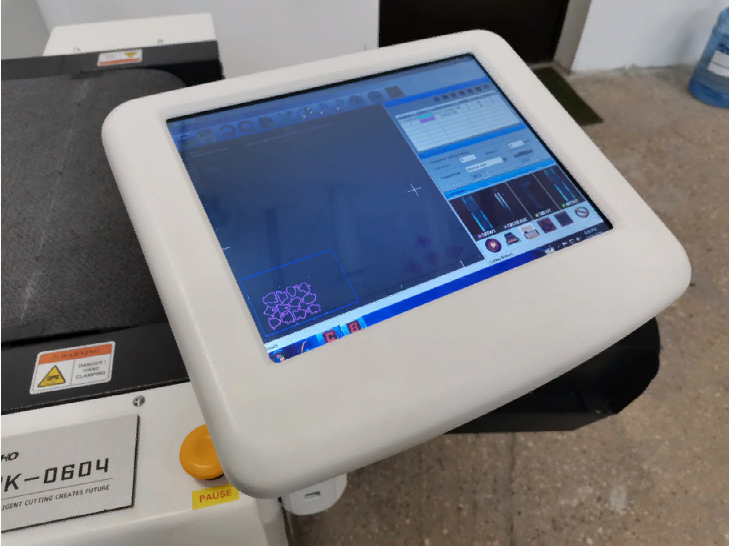

Компьютер в комплекте

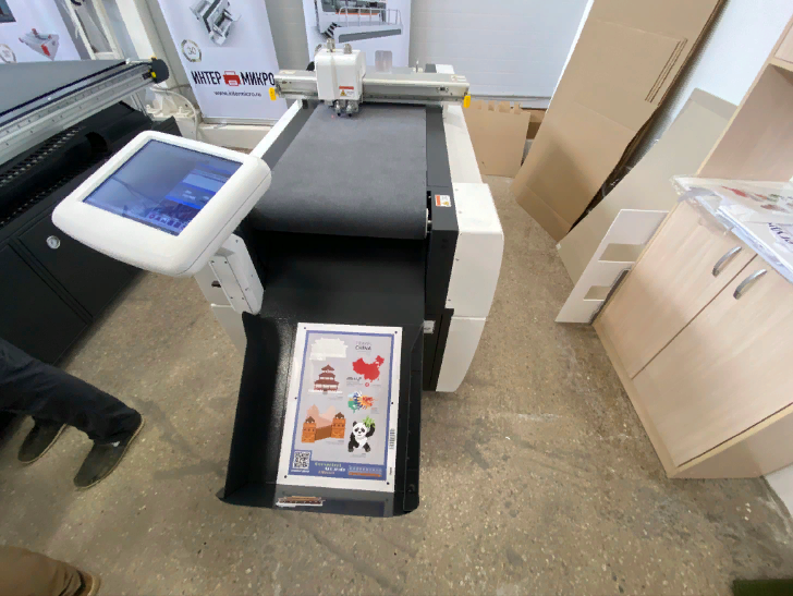

Плоттер iECHO PK оснащен промышленным компьютером под операционную систему Windows с установленным на нем управляющим программным обеспечением iECHO. Большой сенсорный экран компьютера позволяет оператору обходиться без клавиатуры и мыши, чем обеспечивает максимальное удобство управления плоттером, повышенную производительность и исключительную компактность системы управления.
Интегрированный дизайн

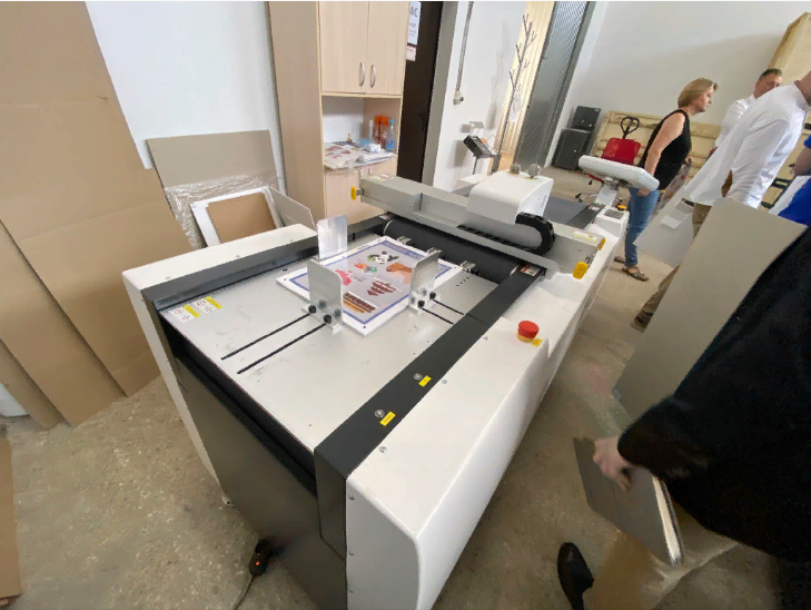

Машина оснащена сварной рамой, эргономичным дизайном и компактными  размерами. Самая маленькая модель занимает 2 кв.м. Колеса делают его более мобильным.

Встроенный компьютер
1. Благодаря специализированному встроенному компьютеру на моделях PK людям не нужно самостоятельно подготавливать компьютер и устанавливать программное обеспечение.
2. Встроенный компьютер также может работать в режиме Wi-Fi, что является разумным и удобным вариантом для пользователя.
