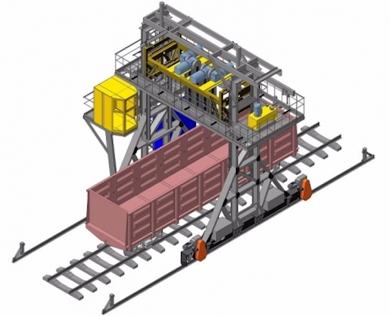

Баровые рыхлительные комплексы предназначены для высокоскоростного разрушения целостности монолита смерзшегося угля в полувагонах перед их разгрузкой вагоноопрокидывателем. (Современные аналоги...
АО «Горные машины»Баровые рыхлительные комплексы предназначены для высокоскоростного разрушения целостности монолита смерзшегося угля в полувагонах перед их разгрузкой вагоноопрокидывателем. (Современные аналоги маневрового резательного комплекса СМРК, 4РК, 5РК, 63-140-5м, 63-140-4м, пильного комплекса ПРПК)
Разрушение целостности монолита угля в полувагонах осуществляется методом разрезания массива баровыми пильными органами на вертикальные пласты.
Основные преимущества баровых рыхлительных комплексов: высокая скорость обработки вагонов и полная автоматизация процесса.
После постановки состава в зону рыхления комплекс находит первый вагон и в автоматическом режиме производит его обработку, после чего возвращается на исходную позицию. Управление и контроль осуществляются одним оператором.
Баровый рыхлительный комплекс является важным звеном в технологическом процессе зимней перевалки угля в современных специализированных терминалах.
Количество баровых органов, шт 4
Ширина пропила одним баровым органом, мм 105
Максимальная глубина рыхления, мм 2240
Количество пластов после рыхления, шт 5
Максимальная толщина пласта, мм 500
Номинальное время цикла обработки вагона, мин 5
Скорость перемещения в режиме резания м/мин 0-3,5
Скорость перемещения в режиме маневрирования, м/мин 0-14,5
Установленная мощность, кВт 300
Напряжение, В 380
Масса, кг, не более 64000
