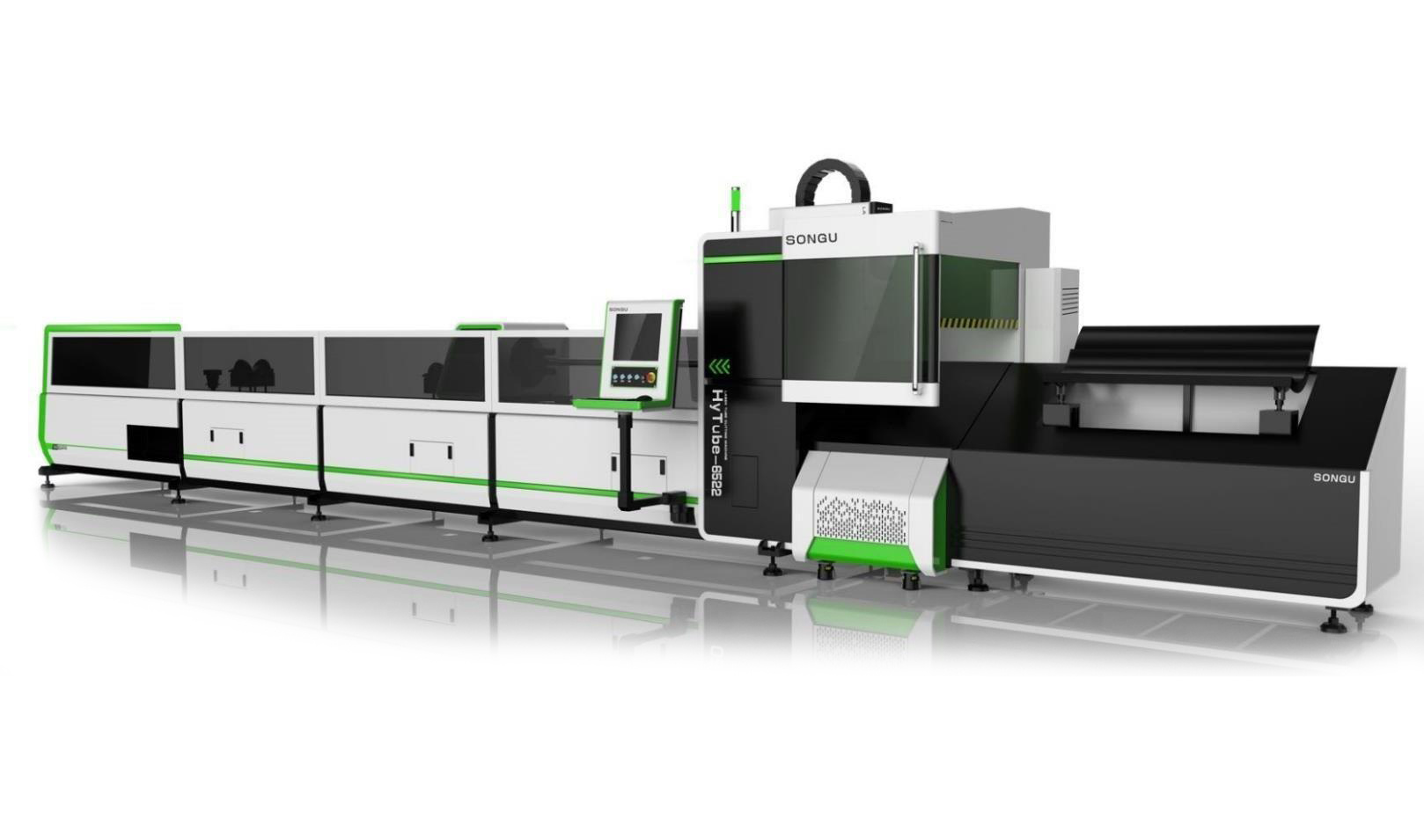

666 - Станок для лазерной резки труб Han’s Laser Songu

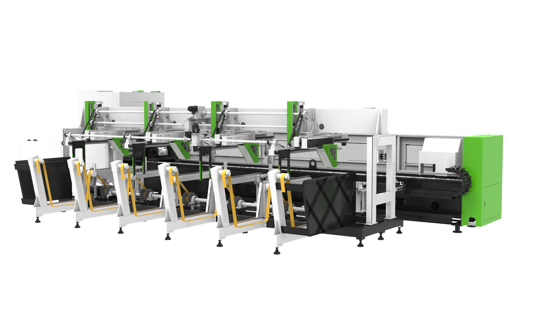

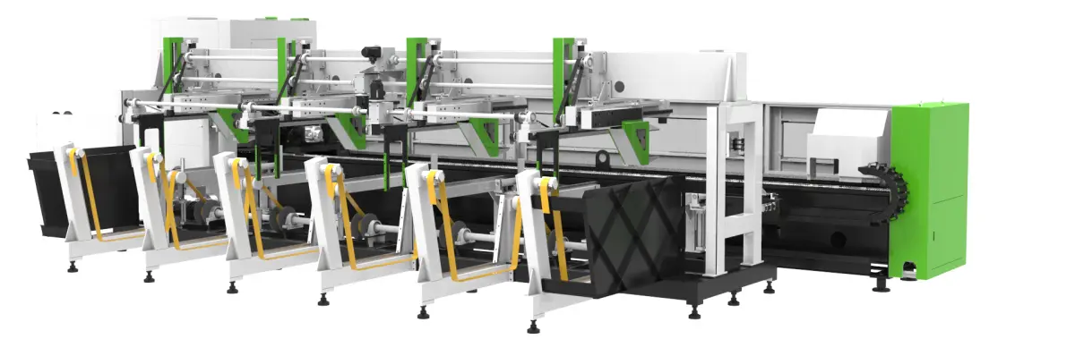

Модель «HyTube6522» предназначена для автоматической лазерной резки длинномерных труб / профилей. Это высококачественное высокопроизводительное оборудование может обеспечивать высокую скорость, высокую эффективность и высокую точность обработки. Подходит для специальных труб и профилей из конструкционной стали: секции H / I / L, круглые, овальные, квадратные, прямоугольные трубы. Когда трубы длинного размера расположены на погрузочной станции, они будут автоматически подаваться в рабочую зону.
                  B61CFIBRA 2 - Станок для лазерной резки труб Han’s Laser Songu                          Laser slide 8 1 - Станок для лазерной резки труб Han’s Laser Songu                           Lazernaya rezka trub 1 - Станок для лазерной резки труб Han’s Laser Songu

  • Оснащен системой ЧПУ PA8000, включает в себя профессиональную платформу для резки труб, мощную, но простую в эксплуатации, с удобным для пользователя ЧМИ ( Человеко-машинный интерфейс — широкое понятие, охватывающее инженерные решения, обеспечивающие взаимодействие человека-оператора с управляемыми им машинами. Создание систем человеко-машинного интерфейса тесно увязано с понятиями эргономика и юзабилити);
  • Программное обеспечение для резки труб Lantek помогает добиться «постоянной и высокой эффективности резки», это одна из основных технологий, гарантирующих экономию материала и эффективность резки;

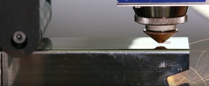

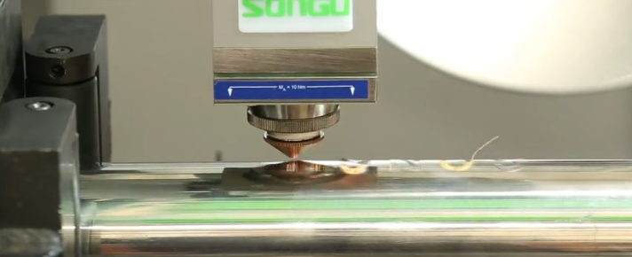

  • Режущая головка Raytools AG,обеспечивает высокую точность и стабильность резки;

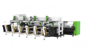

  • Специально разработанная адаптивная система поддержки изделия, способная настраиваться в соответствии с размером трубы, гарантирует что труба не будет опускаться, и исключает проворот изделия во время вращения, улучшите точность резки.
  • Полностью автоматическая система загрузки, сокращает число сотрудников и способствует повышению эффективности обработки.
  • Система автоматического распознавания типа трубы, различные типы труб можно смешивать друг с другом при загрузке, система автоматически выберет нужный параметр из библиотеки приложений и параметров и начнет резку.
  • Сервоуправляемый клапан давления позволяет точно контролировать газ для резки и пневматический патрон для достижения наилучшего качества резки.
  • Линейная скорость позиционирования — 100 м / мин, скорость вращения — 120 м / мин, фактически одна из лучших в мире.

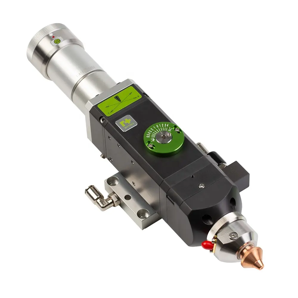

Лазерная режущая головка:
Raytools — это наиболее профессиональная лазерная режущая головка, надежная защита, стабильная производительность и простота использования.
Cloudray Raytools BT210 0 800w Fiber Laser - Станок для лазерной резки труб Han’s Laser Songu                     3ad592f34c7296d38bf9b23fdbb6 - Станок для лазерной резки труб Han’s Laser Songu
Особенности головы Raytools:
  • Система автоматической настройки лазера
  • Оптическая система обнаружения: для обеспечения стабильности в процессе резки, избегать загрязнения головки;
  • Система автофокусировки: бесконтактный емкостной датчик используется для поддержания одинакового расстояния между режущей насадкой и материалом, даже для поверхности с кривыми;
  • Специально разработанная режущая насадка: для минимизации потребления газа при резке;
  • Защитная линза используется для обеспечения безопасности оптической линзы, и ее намного легче обслуживать;
  • Функция обнаружения кромки: лазерная головка автоматически определяет положение материала, а затем напрямую настраивает систему координат в программном обеспечении.

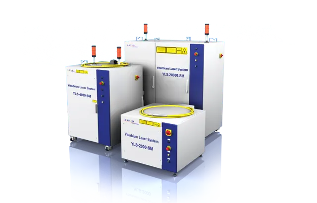

Лазерный источник:
Новый лазерный источник IPG YLS, Немецкое качество — идеальная стабильность резки.
laser image 8526 - Станок для лазерной резки труб Han’s Laser Songu                 IPG Photonics Corporation logo - Станок для лазерной резки труб Han’s Laser Songu
  • Высочайшее качество резки;
  • Лучшая на рынке технология диодной накачки;
  • В уникальной и запатентованной разработке IPG многомодовое излучение диодов с одиночными излучателями поступает в волокна с диаметром сердцевины в пределах 100 микрон.
  • Срок службы диодов с одиночными излучателями от компании IPG превышает 100 000 часов, почти на порядок величины больше зафиксированного срока службы вариантов с диодными матрицами;
  • Ресурс 100000 часов без технического обслуживания;
  • Компактный, прочный и простой в установке;
  • Гарантия 3 года.

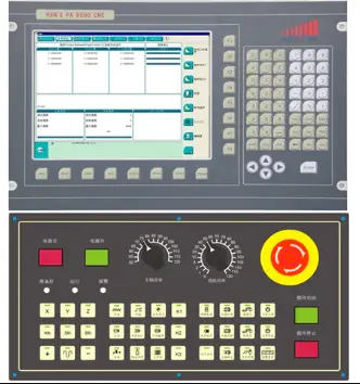

Система управления:
2019 04 05 13 33 21 - Станок для лазерной резки труб Han’s Laser Songu
  • 50-60Hz Система управления PA8000 использует новую технологию ЧПУ
  • PA8000 может интегрировать собственное программное обеспечение клиента;
  • Система может напрямую связываться с компьютером и передавать файлы программ;
  • Удобный для пользователя ЧМИ, со статусом и функцией отображения текущей позиции;
  • Жесткий диск 200ГБ.

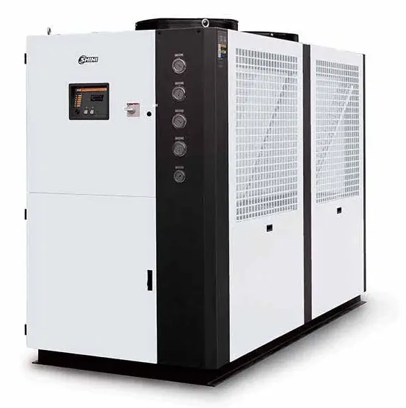

Система водяного охлаждения:
chiller - Станок для лазерной резки труб Han’s Laser SonguСтанок оснащен интеллектуальной системой водяного охлаждения с двойным контролем температуры, чиллер включает в себя сигнализацию при перегреве, чтобы машина могла хорошо работать при высокой температуре.
