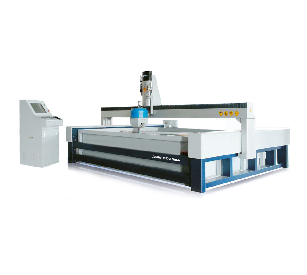

Группа Компаний «Элемент» подберет для Вас станок гидроабразивной резки марки APW исходя из любых, Ваших потребностей. Научно-технический центр производителя данных станков основан для решения нестандартных задач поставленных клиентом. Производитель APW выпускает такие нестандартные модели, как: станок с увеличенным порталом по оси Z, для резки и обработки крупногабаритных материалов, станок с защищенной зоной реза, станок с зоной реза 12 000х6 000 мм и другие технические решения задач, поставленных клиентом.
Гидроабразивная струя, которую формирует станок APW , по своим физическим характеристикам представляет собой идеальный режущий инструмент, не имеющий износа. Диаметр струи может составлять 0,5 – 1,5 мм (в зависимости от типа используемых дюз и смешивающих трубок), благодаря чему отход обрабатываемого материала минимален, рез можно начинать в любой точке по контуру любой сложности.
Отсутствие теплового и механического (деформирующего) воздействия – еще одно достоинство cтанка, благодаря которому исходные физико-механические характеристики обрабатываемого материала остаются без изменений.
 Область применения:
Диапазон обрабатываемых толщин этого станка: 0,1 мм – 300 мм и выше, что делает гидроабразивную резку жизненно необходимым инструментом в таких сферах, как машиностроение, инструментальное производство, авиационно-космическая промышленность, производство продукции для оборонной и транспортной промышленности, камнеобработка
Автоматическая система подачи абразива позволяет повысить эффективность работы и уровень качества обрабатываемой продукции, облегчает интенсивность работы оператора, повышает безопасность оператора, заменяет традиционный метод добавки абразива на траверсу, что очень важно для продления технического ресурса станка.
Для раскройки таких прочных и одновременно вязких материалов, как титан, требуется довольно много корундового абразива. Поэтому эта технология подачи абразива пришлась весьма к стати при обработке титана на этом станке. При обработке этого металла механическим способом крайне сложно подобрать полотно пилы для его разделки.
Титан достаточно тягуч и быстро выводит из строя большинство выпускаемых пил. Именно поэтому до появления гидрорезки титана, все работы по его обработке сопровождались большими сложностями. Теперь же титан стал активно использоваться для создания элементов защиты автомобилей. Для этого производится установка панелей, нарезанных по шаблону.
Серии APW практически невозможно найти альтернативу при сложном фигурном раскрое стекла. При производстве различных витражных изделий, сувенирной продукции, декоративных элементов этот станок становится незаменимым инструментом. Композиционное и армированное стекло, оргстекло также прекрасно на нем обрабатывается.

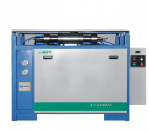

APW41037Z-A16 насос с мультипликатором сделанным в США
Максимальное водопотребление90 л/мин
Максимальная производительность3,7 л/мин302639bba2603e391cb41533c4d012f4 1 - Гидроабразивный станок с ЧПУ APW
Максимально доступный диаметр отверстия0,33 мм
Максимальное давление410 МПа
Непрерывное рабочее давление360 ~ 380MПa
Мощность главного двигателя37KW (50HP)
Электропитание380В / 50Гц / 3Ф
Максимальное давление масла20Mpa
Длина / ширина / высота1745/1045/1350

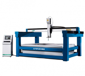

Рабочий стол APW2030BA
СтруктураСтальной мост   194efe38bf5b4a094a723728d63e1d0c 1 - Гидроабразивный станок с ЧПУ APW 201803141537070603 vosstanovleno - Гидроабразивный станок с ЧПУ APW
перемещение по осям X и YПо запросу клиента
перемещение по оси ZПо запросу клиента
точность позиционирования±0.01 мм
точность резки±0.1 мм
Серво мотор0.75KW 1.0KM 1.5KW
Максимальная скорость перемещения по осям X по Y6000 мм/мин
Максимальная скорость перемещения по оси Z1000 мм/мин
