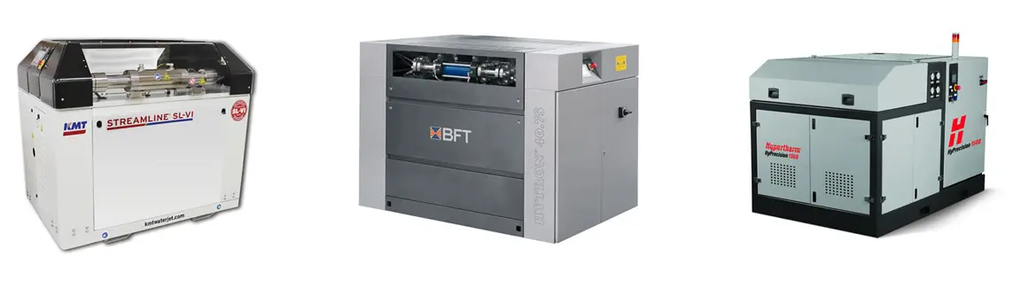

Данный производитель  с 2007 года официально сотрудничает с компанией  «Hypertherm» получая от данных производителей запчасти и план сборки, или мультипликаторы на прямую из США и производя сборку насосов высокого давления по технологиям данных компаний, при этом имея все сертификаты.

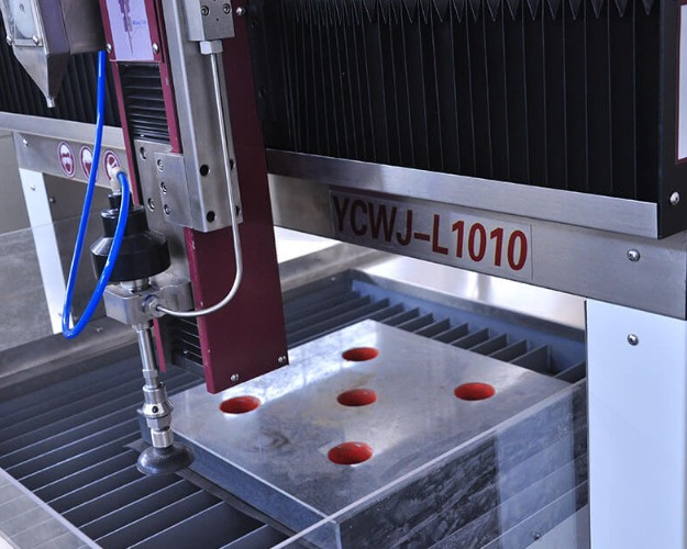

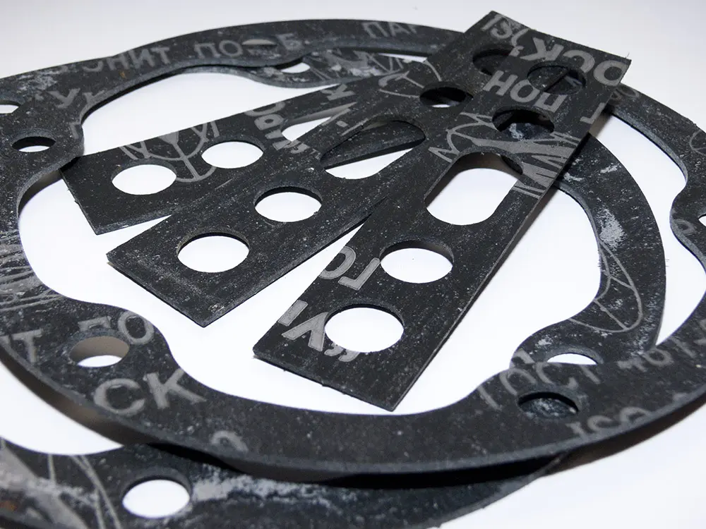

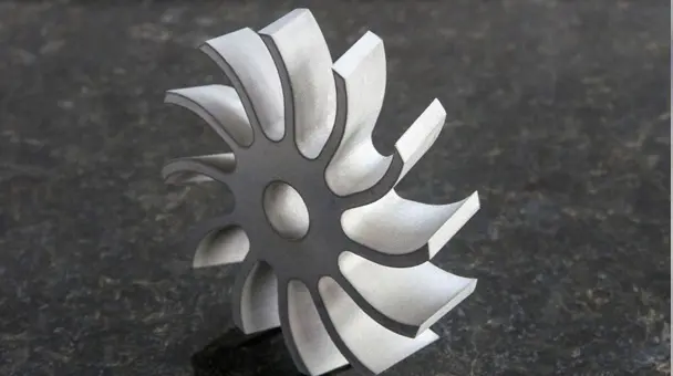

Станок гидроабразивной резки с ЧПУ  предназначен для раскроя листового материала, обработки труб и других видов деталей из различных материалов. Обработка производиться как струей чистой воды таких материалов как пластик, резина, изоляционные материалы, так и струёй с абразивом для обработки высоколегированной стали, титана, сплавов меди и алюминия, бронированного и акрилового стекла, камня.
gerb 1 1 - Гидроабразивный станок с ЧПУ YC Waterjetimages kopiya kopiya - Гидроабразивный станок с ЧПУ YC Waterjetinformation items property 42 1 - Гидроабразивный станок с ЧПУ YC Waterjetparonit 01 kopiya kopiya - Гидроабразивный станок с ЧПУ YC Waterjet

  • Уплотнительные и шумоизоляционные материалы

К преимуществам гидроабразивной резки можно отнести большой диапазон обрабатываемых материалов. Нет нагревания материала во время реза. Возможна гидрорезка металла отражающего (алюминий, медь или латунь) и чувствительных к температуре (пластмассы, резины), резка композитных материалов (текстолит) и других. Большая толщина обрабатываемых материалов, вплоть до 250мм. Высокая точность обработки и минимальный расход материала. Небольшая шероховатость поверхности (Ra10), не требующая дальнейшей механической обработки.

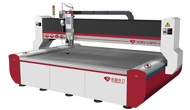

Основные параметры:
  • Тип исполнения: Портальный/консольный.
  • Оси (Х:Y) Двойные направляющие, возврат в нулевую точку
  • X-axis параметры рабочей зоны от 1000 до 6000 мм.
  • Y-axis параметры рабочей зоны от 1000 до 12000 мм.
  • Z-axis высота подъема 150 мм (опционально до 300 мм).
  • Повторяемость 0,02 мм.
  • X Y – скорость перемещения 0-20 м/мин.
  • Точность позиционирования ±0.01 мм.
  • Точность реза ±0.1 мм.

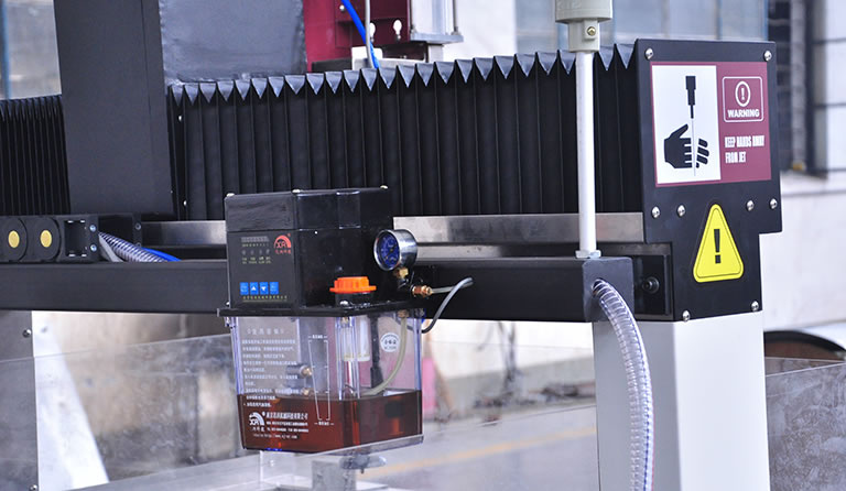

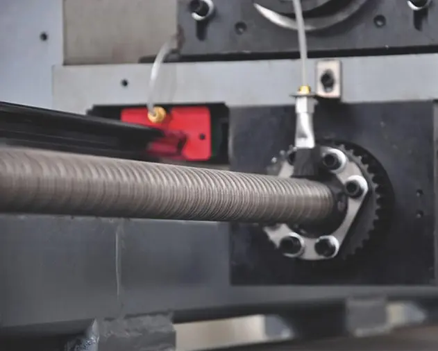

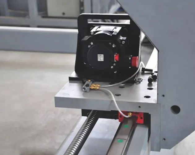

Направляющие станины — защищены международным патентом, исключает так называемый «эффекта увода», который приводит к неконтролируемому перемещению.
Линейная направляющая –HIWIN (Тайвань).
Сервопривода АС MITSUBISHI(Япония) – цифровая система.
2019 04 08 18 10 47 - Гидроабразивный станок с ЧПУ YC Waterjet

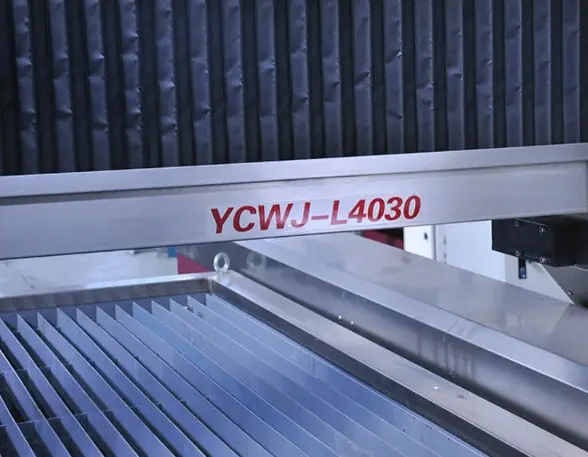

Станина — выполнена из термообработанной стали, обеспечивающей стабильность её формы с течением времени, высокую точность траектории движения портала и параллельность направляющих. Усиленная конструкция станины для максимальной прочности и жесткости предназначена для поддержки и гарантирует высокую жесткость против сгибания, кручения и вибраций. Независимый портал и ванна — вибрации и напряжения не передаются на станину, исключая деформации.
2019 04 08 18 14 50 - Гидроабразивный станок с ЧПУ YC Waterjet
Опорные элементы — в виде решеток, сменных полос или труб надежно закреплены в резервуаре для резки, для обеспечения максимальной стабильности. На опорных элементах располагаются несущие решетки, на которых размещается обрабатываемая заготовка (лист). Максимальная нагрузка в пределах 600 — 2000 кг/м2. Конструкция стола нивелирует давление остаточного песка, на компоненты и узлы станка.

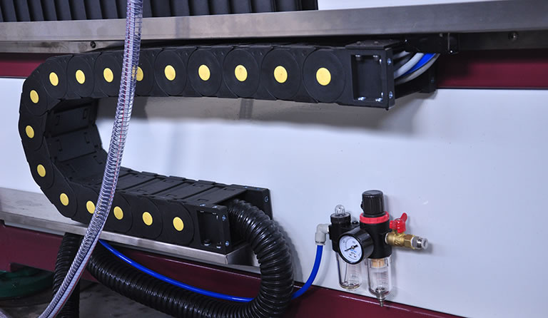

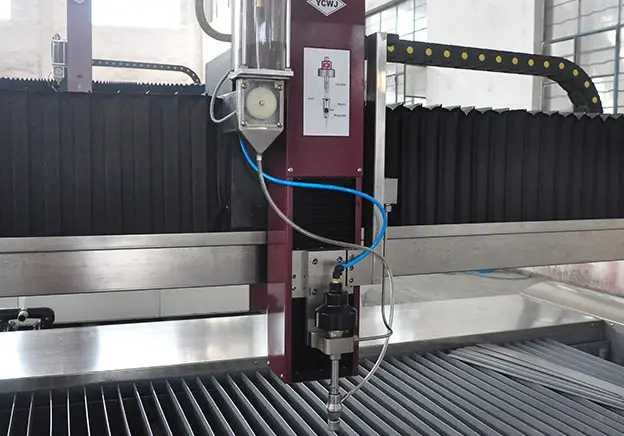

Система предотвращения. Функция автоматического контроля над перемещением за пределы. Уникальный дизайн: новая система защиты и полностью закрытая ось Z предотвращает проникновение песка и воды на линейные направляющие и зубчатые рейки

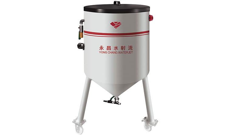

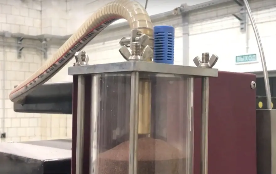

Бункер-питатель для песка.Бункер-питатель для песка расположен сбоку от станка. На бункере имеется смотровое окно. Это может напомнить работникам, когда необходимо добавить песок. Он может обеспечить подачу песка сразу как будет заполнен.

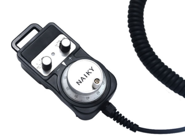

  • Электронное компьютерное управление и переносной контроллер.
  • Функция автоматического контроля над перемещением за пределы.
  • Ручной регулятор в подарок от нашей компании
Режущая голова:
2019 04 08 18 43 22 - Гидроабразивный станок с ЧПУ YC Waterjet
Интегративная головка абразивной резки
Режущая эффективность интегративной головки абразивной резки, одна из  лучших в мире.
Имеет функцию очищения, что упрощает техническое обслуживание.
Простая замена легко изнашиваемых частей.
Вариации режущих голов: 3-х осевая режущая голова, 5-ти осевая режущая голова с компенсацией конусности и отклонением ±8-10°, 5-ти осевая режущая голова 3D с углом наклона 45°

Динамичная подача песка.
Бункер-питатель осуществляет подачу песка (имеет измерительное устройство и устройство автоматической подачи).
Автоматическая работа обеспечивает простоту в эксплуатации

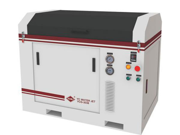

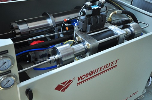

Насос Высокого давления:

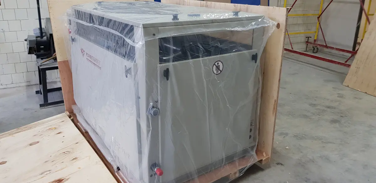

Система высокого давления – сердце станка гидроабразивной резки, именно благодаря ее работе создается необходимое давление для того, чтобы вода стала высокоточным резаком, способного работать непрерывно на протяжении 24 часов в сутки.
Основные особенности насоса в базовой комплектации:
20181109 103815 1 - Гидроабразивный станок с ЧПУ YC Waterjet342 - Гидроабразивный станок с ЧПУ YC Waterjet2019 04 08 17 36 48 - Гидроабразивный станок с ЧПУ YC Waterjet

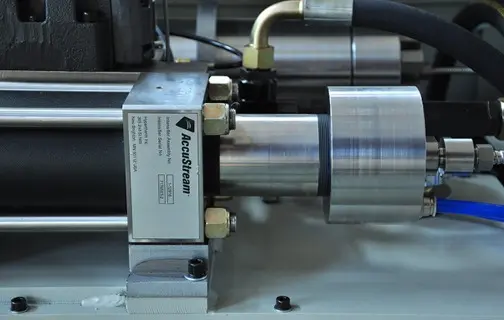

  • Вариации 380 мПа /420 мПа / система из двух насосов 380+420 мПа.
  • Мультипликатор: Accustream, подтвержден сертификатом происхождения.
  • Основной двигатель: Siemens
  • Трубопровод сборки США
  • Нагнетатель давления на основе Hypertherm
  • Однорядная система фильтрации воды (5Micron, 1micron, 0.45micronparallel)
  • Ручное регулирование давления
  • Авто настройка и защита от дополнительного давления
  • Инструменты настройки в комплекте
  • Максимальный расход: 3,7 л / мин
  • Мощность: 380 В переменного тока, 50 Гц, 3 фазы (можно настроить)
2019 04 08 19 14 23 - Гидроабразивный станок с ЧПУ YC Waterjet
В комплекте со станком идет автоматическая воздушная система охлаждения масла для насоса.
По запросу Вашему, станок может быть укомплектован импортным насосом.

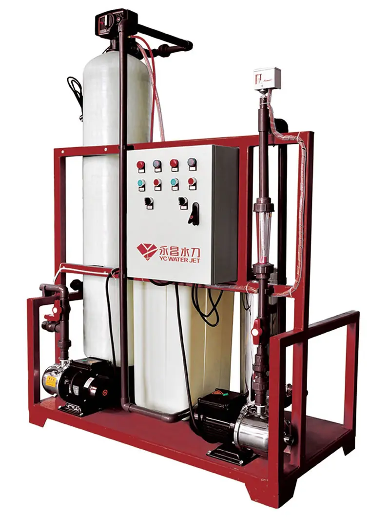

  • Система умягчения воды для гидроабразивной резки:
3242 - Гидроабразивный станок с ЧПУ YC WaterjetМы рекомендуем Вам данную систему. В составе воды имеется много компонентов (карбонат кальция, углекислота),  при работе, температура машины повышается и происходит химическая реакция и физическая реакция компонентов, это снизит срок службы системы высокого давления и повысит расход комплектующих. Данная система  может разрешить данную проблему путем умягчения и удаления примесей из воды.

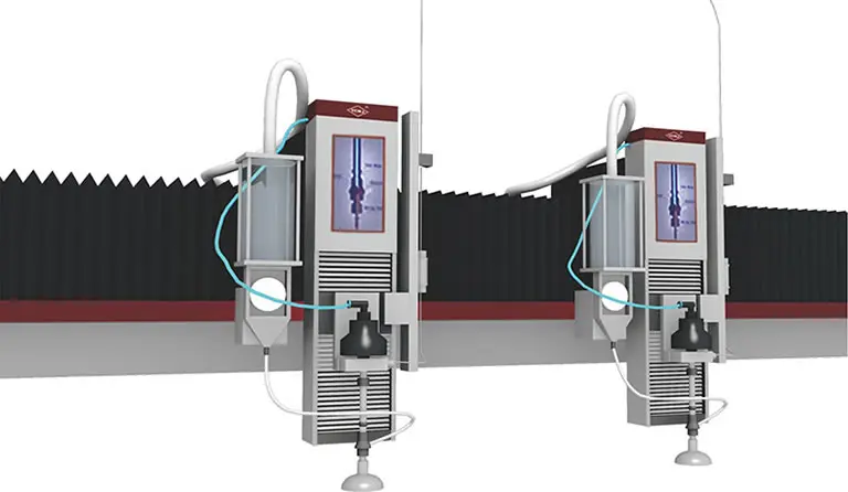

  • Многорезцовые головки:
1 2 4 multi head 01 - Гидроабразивный станок с ЧПУ YC WaterjetСдвоенные (многорезцовые) головки оснащены двумя или более режущими инструментами, которые позволяют выполнять несколько производственных операций на одной линии одновременно. Возможна установка от 2ух до 5ти голов.

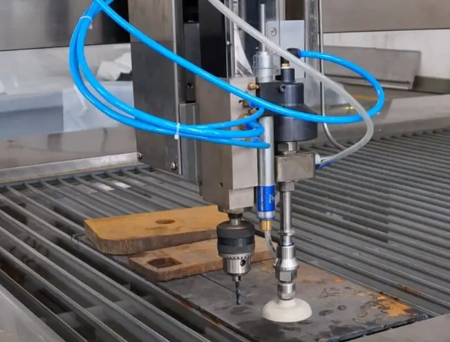

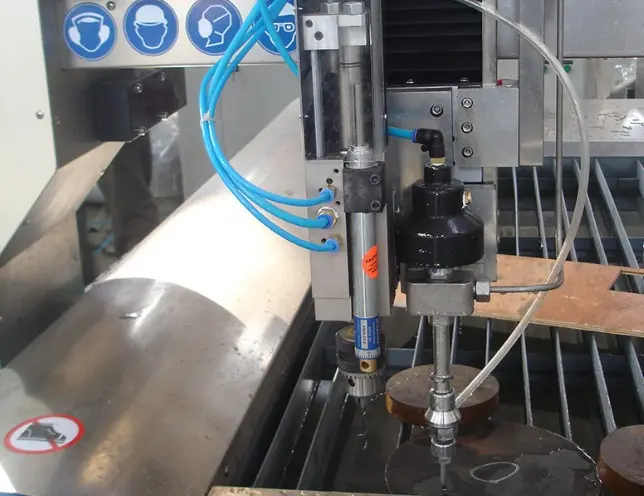

  • Режущие головки с насадкой для сверления:
2019 04 08 19 24 07 - Гидроабразивный станок с ЧПУ YC Waterjet2019 04 08 19 23 53 - Гидроабразивный станок с ЧПУ YC WaterjetСверло управляется автоматизированной системой, обеспечивающей высокую точность и скорость обработки поверхностей. Предварительная расточка в основном предназначена для подготовки заготовок из многослойного композитного материала, поскольку в противном случае струе воды потребуется некоторое время для пробивания поверхностного слоя. При этом данный метод позволяет добиться разделения композитных слоёв, избегая воздействия на прослойки из некомпозитных материалов. Данные головки представляют собой оптимальное технологическое решение, позволяющее осуществлять комплексную обработку различных заготовок, реализуя задачи любой сложности.
