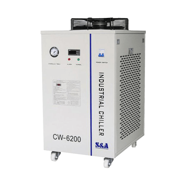

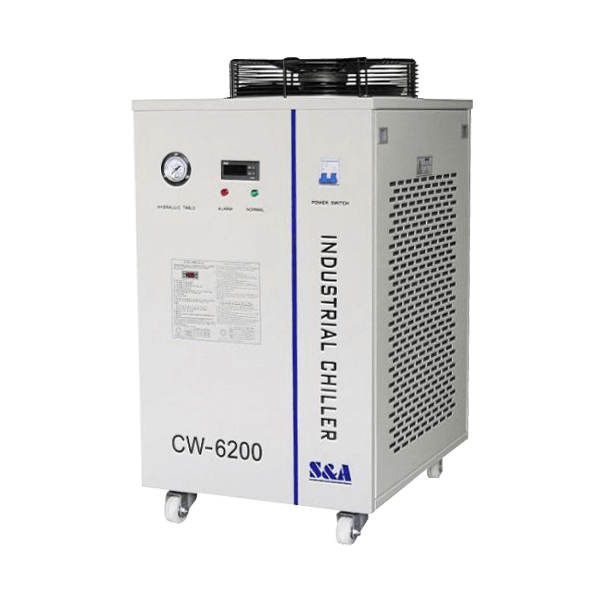

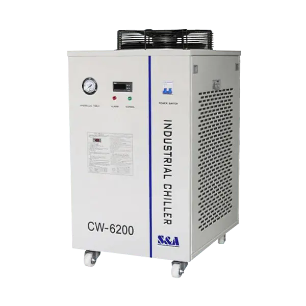

Высоко производительный чиллер CW-6200 устанавливается для принудительного охлаждения излучателей в комплексах лазерного оборудования при обработке фанеры ДВП, полиэтилена, полипропилена, акрила и...
Высоко производительный чиллер CW-6200 устанавливается для принудительного охлаждения излучателей в комплексах лазерного оборудования при обработке фанеры ДВП, полиэтилена, полипропилена, акрила и других толстых неметаллических материалов, создания 3D моделей большой глубины.
Включив в состав лазерного оборудования чиллер CW-6200 вы получите дополнительное увеличение производительности за счет сокращения времени на настройку параметров, контроль показателей, гарантию высокопроизводительной работы лазерной трубки с сохранением рабочих параметров.
Чиллер CW-6200 устойчиво поддерживает рабочий диапазон температуры излучателя 12°С-40°С. В составе чиллера – новый интеллектуальный контроллер температуры, по умолчанию работающий в режиме управления постоянной температуры 25°С с точностью ±0,3°С. Он также самостоятельно регулирует параметры в зависимости от температуры в помещении и требований к оборудованию.
Охлаждающая способность чиллера CW-6200 — 17510 BTU/h (4333 ккал/ч), используемый хладагент (фреон) R-22/R-410a, мощность компрессора — 1,55 кВт.
Защитные функции чиллера CW-6200 включают:
— защиту от перепадов напряжения
— сигнализацию при сбое (отсутствии) водного потока
— сигнализацию при перегреве.
Чиллеры CW-6200 используются для лазерных станков всех типов с водяным охлаждением излучателя.
