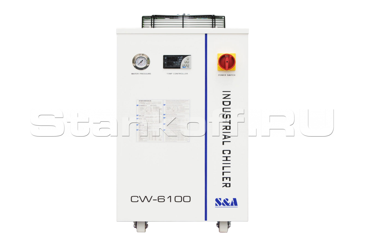

Чиллер CW-6202 обладает аналогичными характеристиками, что и чиллер CW-6200, однако кроме этого имеет возможность подключения двух устройств. Чиллер предназначен для охлаждения лазерной трубки СО2. Тип охлаждения чиллера – фреоновый. Данный чиллер совместим с лазерными трубками мощностью до 600 Вт. При этом мощности чиллера хватит для одновременного охлаждения трех лазерных трубок по 200 Вт.
Модель широко применяется и для охлаждения шпинделей фрезерных станков с ЧПУ. Холодопроизводительности данного чиллера хватит для шпинделя мощностью до 45 кВт.
Особенностью данной системы охлаждения является наличие усовершенствованного интеллектуального контроллера S&A T-506, способного работать в двух режимах: поддержание заданной температуры или в «умном» режиме контроля оптимальной температуры в зависимости от температуры окружающей среды. Чиллер имеет встроенный датчик протока воды, а также разъем для подключения кабеля аварийной сигнализации. Чиллер выполнен в виде моноблока с компактным размером и лаконичным дизайном.
