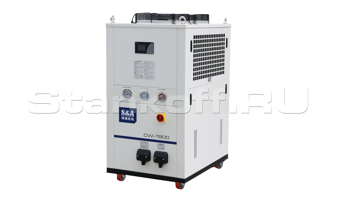

Чиллер CW-7500EN имеет холодопроизводительность 14500 Вт. Тип охлаждения чиллера CW-7500EN – фреоновый. Напряжение питания 380 В. Чиллер этой модели поддерживает протокол Modbus-485.
Особенностью данной системы охлаждения является наличие усовершенствованного интеллектуального контроллера S&A T-507, способного работать в двух режимах: поддержание заданной температуры или в «умном» режиме контроля оптимальной температуры в зависимости от температуры окружающей среды.
