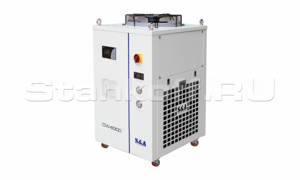

Чиллер CW-6300AN имеет холодопроизводительность 8150 Вт. Тип охлаждения чиллера CW-6300AN – фреоновый. Чиллер этой модели поддерживает протокол Modbus-485.
Обратите внимание, что для данной модели CW-6300AN доступна модификация – CW-6302AN. Её особенность заключается в наличии возможности подключения к чиллеру одновременно сразу двух станков – чиллер будет удерживать температуру сразу двух контуров охлаждения. Стоимость и сроки поставки модифицированной системы охлаждения уточняйте у наших специалистов.
