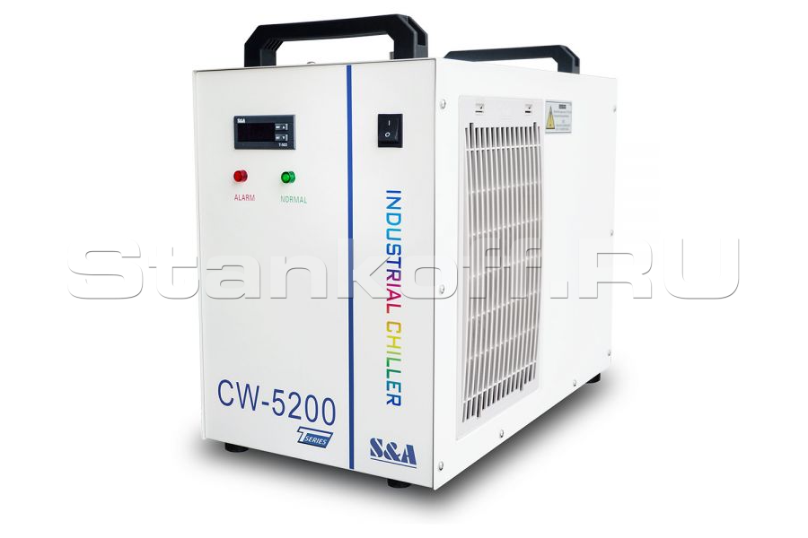

Чиллер CW-5202TH S&A для охлаждения лазерной трубки пришел на смену предыдущей модели – CW-5202AH. Изменения коснулись исключительно дизайна чиллера, что Вы можете видеть на фото в карточке товара, и буквенной маркировки.

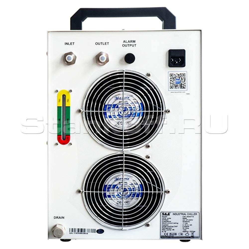

Все технические характеристики чиллера CW-5202TH такие же, как и у CW-5200TH. Отличие лишь в наличии у текущей модели двух пар штуцеров на задней панели, что позволяет подключить сразу две единицы оборудования к одному чиллеру!
