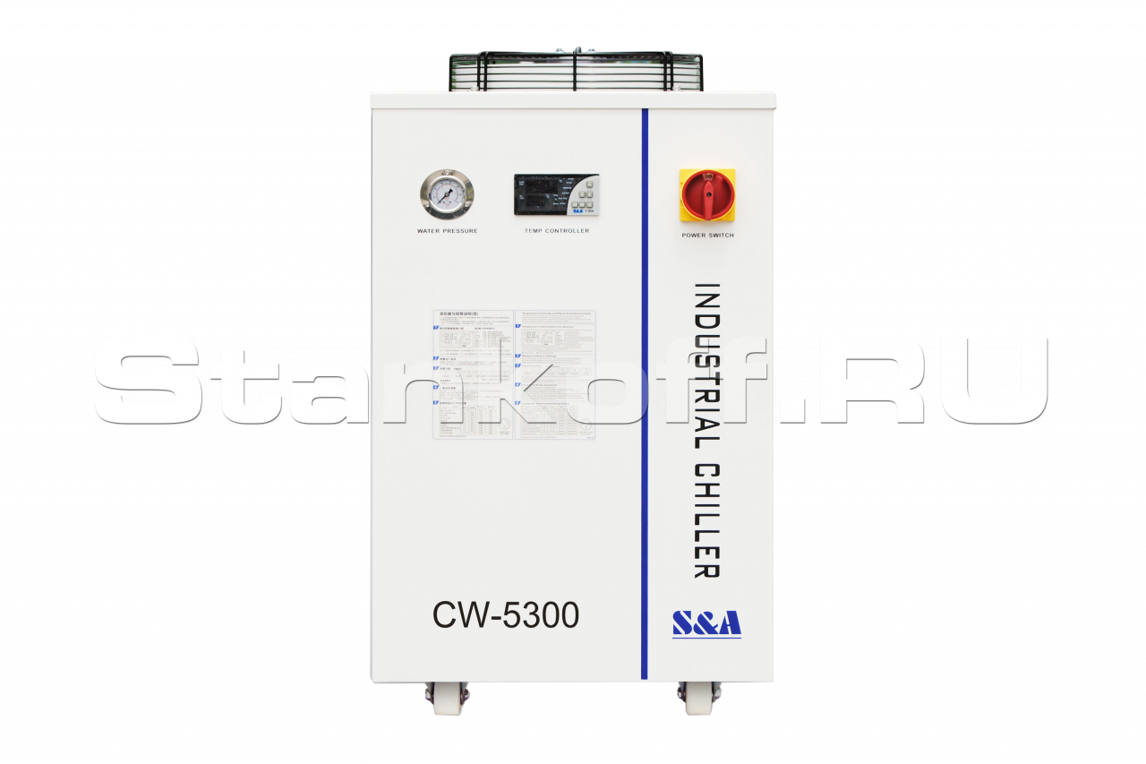

Чиллер CW-5300AH предназначен для охлаждения лазерной трубки СО2. Тип охлаждения чиллера CW-5300AH – фреоновый. Данный чиллер совместим с лазерными трубками мощностью до 150 Вт – SPT C90, SPT C100, SPT C130, SPT C150, SPT TR90, SPT TR100, SPT TR130, SPT TR150 и другими. Модель CW-5300AH широко применяется и для охлаждения шпинделей фрезерных станков с ЧПУ. Холодопроизводительности данного чиллера хватит для шпинделя мощностью до 14 кВт.
Особенностью данной системы охлаждения является наличие интеллектуального контроллера, способного работать в двух режимах: поддержание заданной температуры или в «умном» режиме контроля оптимальной температуры в зависимости от температуры окружающей среды. Чиллер CW-5300AH S&A имеет встроенный датчик протока воды, а также разъем для подключения кабеля аварийной сигнализации.
Чиллер CW-5300AH выполнен в виде моноблока с компактным размером и лаконичным дизайном.
