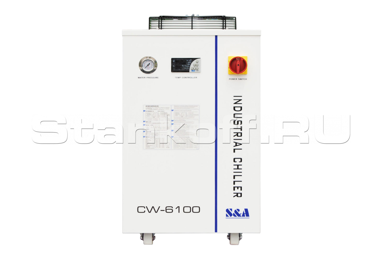

Чиллер CW-6100AH предназначен для охлаждения лазерной трубки СО2. Тип охлаждения чиллера CW-6100AH – фреоновый. Данный чиллер совместим с лазерными трубками мощностью до 400 Вт. При этом мощности чиллера CW-6100AH хватит для одновременного охлаждения двух лазерных трубок по 200 Вт.
Модель CW-6100AH широко применяется и для охлаждения шпинделей фрезерных станков с ЧПУ. Холодопроизводительности данного чиллера хватит для шпинделя мощностью до 36 кВт.
Особенностью данной системы охлаждения является наличие усовершенствованного интеллектуального контроллера S&A T-506, способного работать в двух режимах: поддержание заданной температуры или в «умном» режиме контроля оптимальной температуры в зависимости от температуры окружающей среды. Чиллер CW-6100AH S&A имеет встроенный датчик протока воды, а также разъем для подключения кабеля аварийной сигнализации. Чиллер CW-6100AH выполнен в виде моноблока с компактным размером и лаконичным дизайном.
