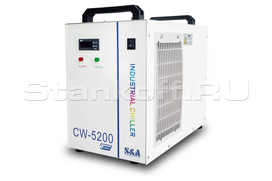

Чиллер CW-5200TH S&A для охлаждения лазерной трубки – это обновленная версия предыдущей модели чиллера CW-5200AH. Чиллер CW-5200TH S&A обладает теми же техническими характеристиками, что и модель-предшественник, однако имеет ряд внешних отличий в дизайне, что Вы можете видеть на фотографии к товару. Кроме того, изменилась буквенная маркировка – с AH на TH.
Чиллер CW-5200TH S&A (пред. название CW-5200AH) рекомендован для охлаждения лазерных трубок мощностью до 130 Вт таких как RECI W2, RECI W4, RECI T2, RECI T4, SPT C90, SPT C100, SPT C130, SPT C60, SPT TR75, SPT TR90, SPT TR100, SPT TR130, BILL RZ60, Lasea F2, Lasea F4 и т.д. Кроме того, чиллер CW-5200TH подойдет и для работы со шпинделями с водяной системой охлаждения мощностью менее 8 кВт.
Фреоновый чиллер CW-5200TH управляется посредством интеллектуального контроллера T-503. Контроллер отображает ряд рабочих параметров, таких как текущая температура жидкости, температура окружающей среды, установленная температура. Также контроллер имеет удобную систему настроек – пользователь может либо сам задать необходимую для удержания температуру, либо включить «умный» режим работы, при котором чиллер будет сам определять эффективную температуру воды в зависимости от температуры в помещении. Чиллер CW-5200TH также обладает встроенным датчиком протока воды – при отсутствии протока жидкости чиллер будет издавать звуковую сигнализацию.
Для данной модели возможна также модификация с двумя контурами охлаждения – CW-5202TH. Таким образом, Вы сможете к одному чиллеру подключить сразу два лазерных станка с лазерными трубками по 90 Вт, либо два фрезерных станка со шпинделями по 4-4.5 кВт.
