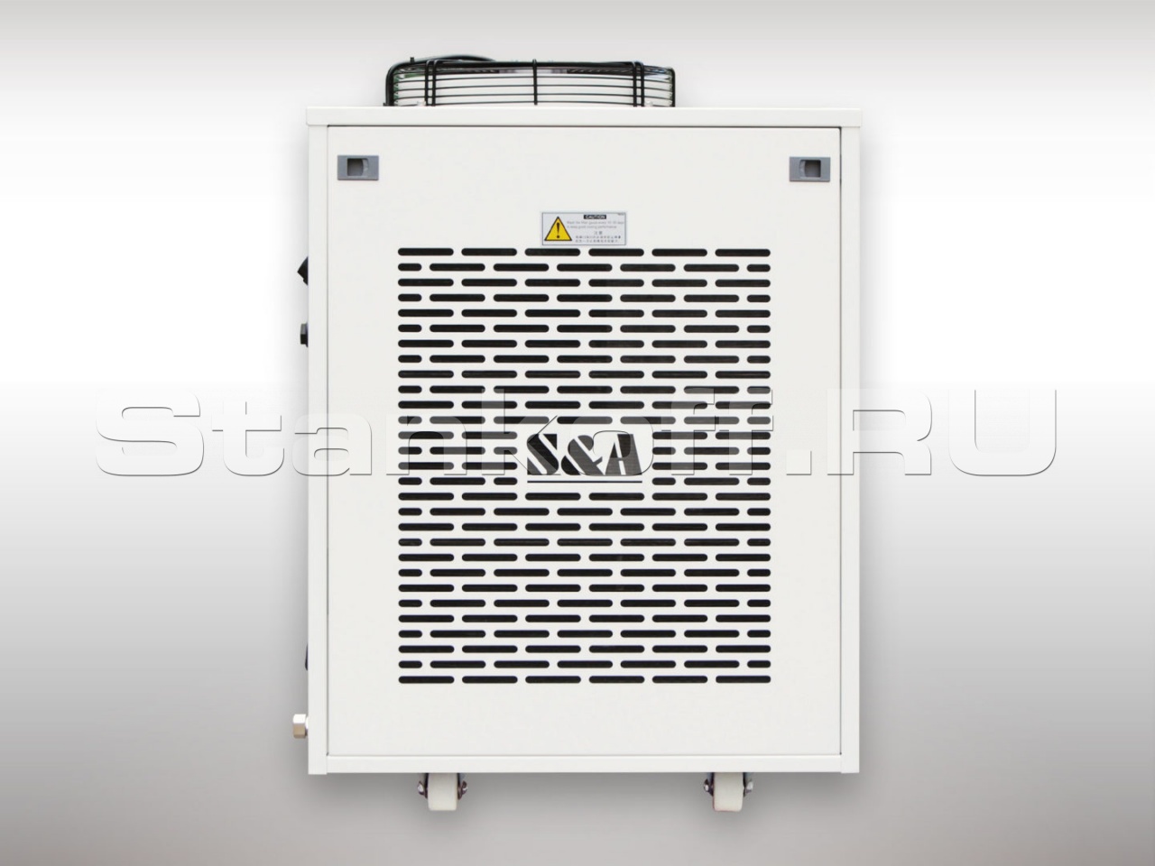

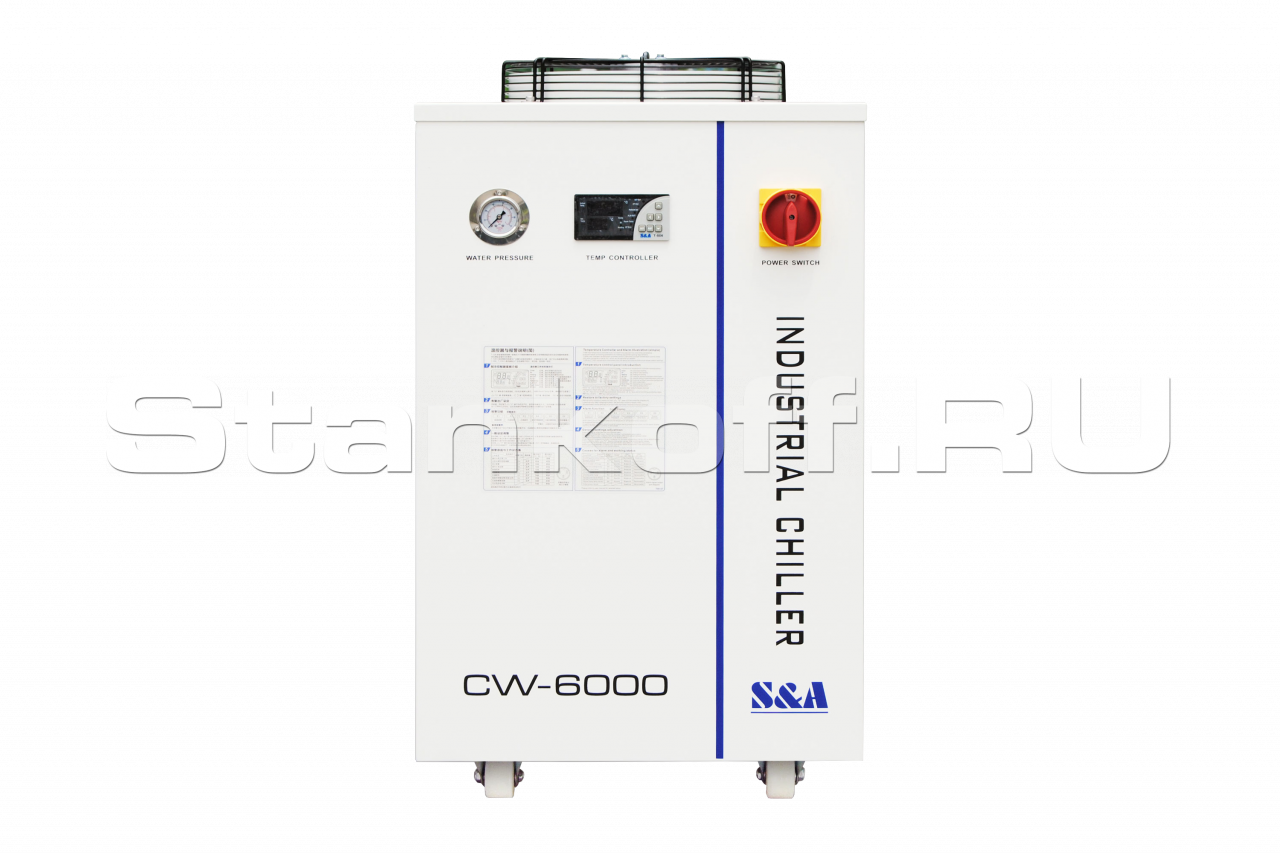

Чиллер CW-6000AH предназначен для охлаждения лазерной трубки СО2. Тип охлаждения чиллера CW-6000AH – фреоновый. Данный чиллер совместим с лазерными трубками мощностью до 300 Вт. При этом мощности чиллера CW-6000AH хватит для одновременного охлаждения трех лазерных трубок по 100 Вт или четырех лазерных трубок СО2 по 80 Вт.
Модель CW-6000AH широко применяется и для охлаждения шпинделей фрезерных станков с ЧПУ. Холодопроизводительности данного чиллера хватит для шпинделя мощностью до 22 кВт.

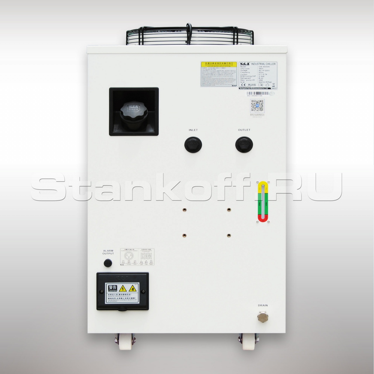

Особенностью данной системы охлаждения является наличие усовершенствованного интеллектуального контроллера S&A T-506, способного работать в двух режимах: поддержание заданной температуры или в «умном» режиме контроля оптимальной температуры в зависимости от температуры окружающей среды. Чиллер CW-6000AH S&A имеет встроенный датчик протока воды, а также разъем для подключения кабеля аварийной сигнализации. Чиллер CW-6000AH выполнен в виде моноблока с компактным размером и лаконичным дизайном.
