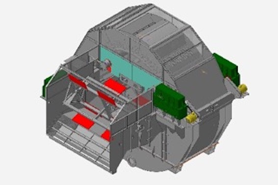

Сепаратор колесный СКВП-20К предназначен для обогащения углей, антрацитов и сланцев крупностью 13-300 мм в тяжелой среде с выделением двух продуктов обогащения: концентратов и отходов обогащения.
Сепаратор колесный СКВП-20К может эксплуатироваться в помещениях обогатительных фабрик и установок в условиях плюсовых температур. Имеет ширину ванны разделения — 2000 мм.
Ширина ванны, мм 2 000
Крупность исходного продукта, мм 13–300
Производительность по исходному продукту, т/ч, при крупности 13–300 мм 215
25–300 мм 270
Производительность в процентах от производительности по исходному продукту, %
по всплывшему продукту 75
по утонувшему продукту 75
Габаритные размеры, мм, не более длина 4500
ширина 4700
высота 4100
Масса без запасных частей, кг 15800 ± 800
