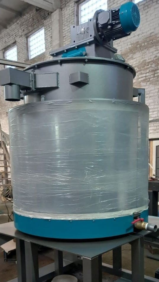

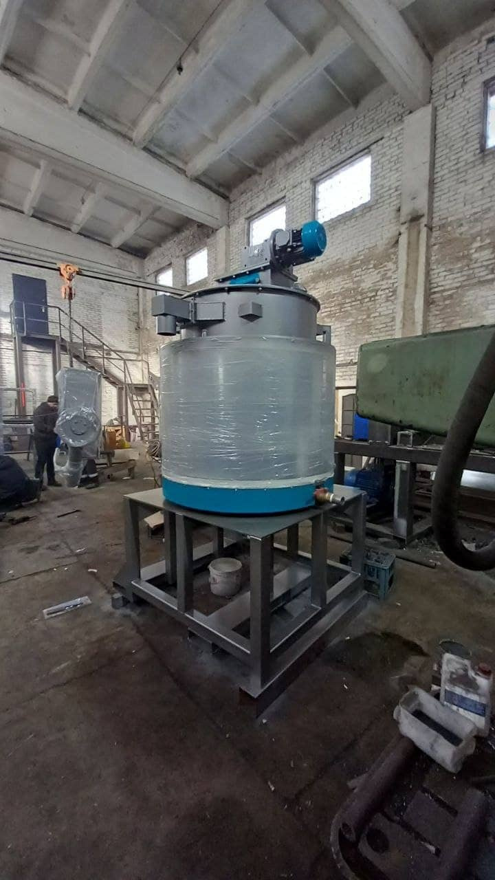

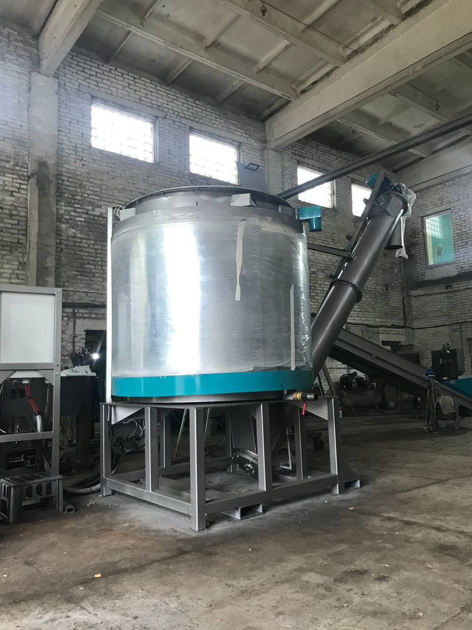

Мойка представляет собой сборно - сварную конструкцию, состоящую из: рамы, внутренней и внешней бочек, корпуса шнека выгрузного и крышек. Является основной несущей конструкцией, на которой крепятся...
Автоматическая подогреваемая мойка ПЭТ для отмывки клея и других сложных загрязнений от флексы. Мойка защищена от теплопотерь. Во внешнюю бочку устанавливаются ТЭНы и заливается масло-теплоноситель. Электронагреватели разделены на 3 группы: основные (для нагрева воды), дополнительные (для поддержания температуры воды) и резервные. Температурный датчик установлен на крышке мойки.
Отмывка происходит во внутренней бочке.
Исходный измельчённый материал принудительно подается в бункер загрузки. Сырье выгружается во внутреннюю бочку мойки, где происходит его смешивание с горячей водой. Попадая в воду, сырье начинает опускаться ко дну мойки, ворошитель перемешивает его с водой, а также отделяет его от инородных включений, при этом происходит его нагрев и частичная отмывка. Далее отмытое сырье, через шнек выгрузки, выгружается из горячей мойки для дальнейшей обработки. Легкая фракция (масла, жиры, этикетка и т.п.) отделенная в процессе мойки скапливается на поверхности воды и выводится из мойки через трубу перелива.
Технические характеристики:
Мощность электродвигателя( ворошителя/выгрузки): 3,0 кВт, 3,2 кВт
Мощность ТЭНов: 75 кВт
Производительность: до 1000 кг/ч
Диаметр: 290 мм
Габариты Д*Ш*В(мм): 4150*2000*2770
Масса: 2100 кг
