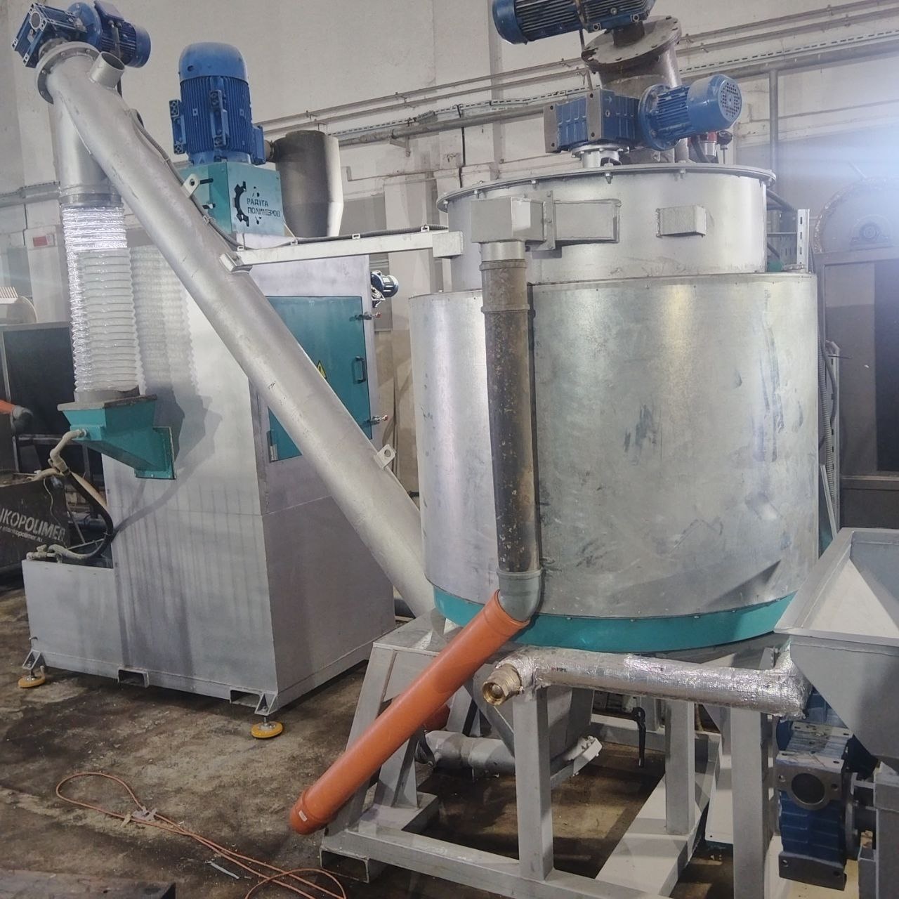

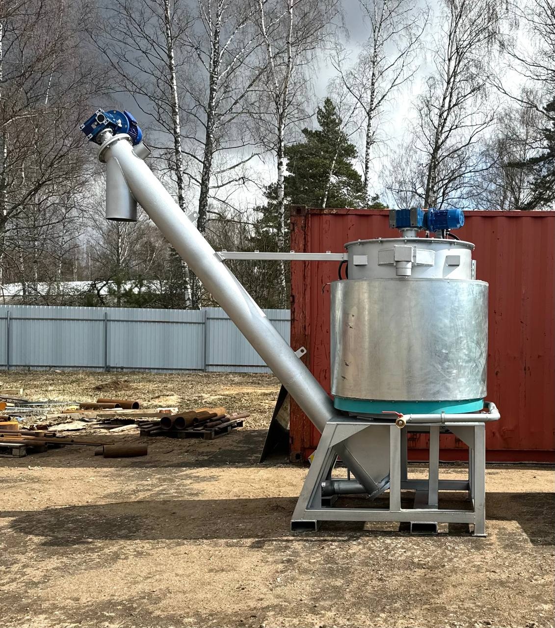

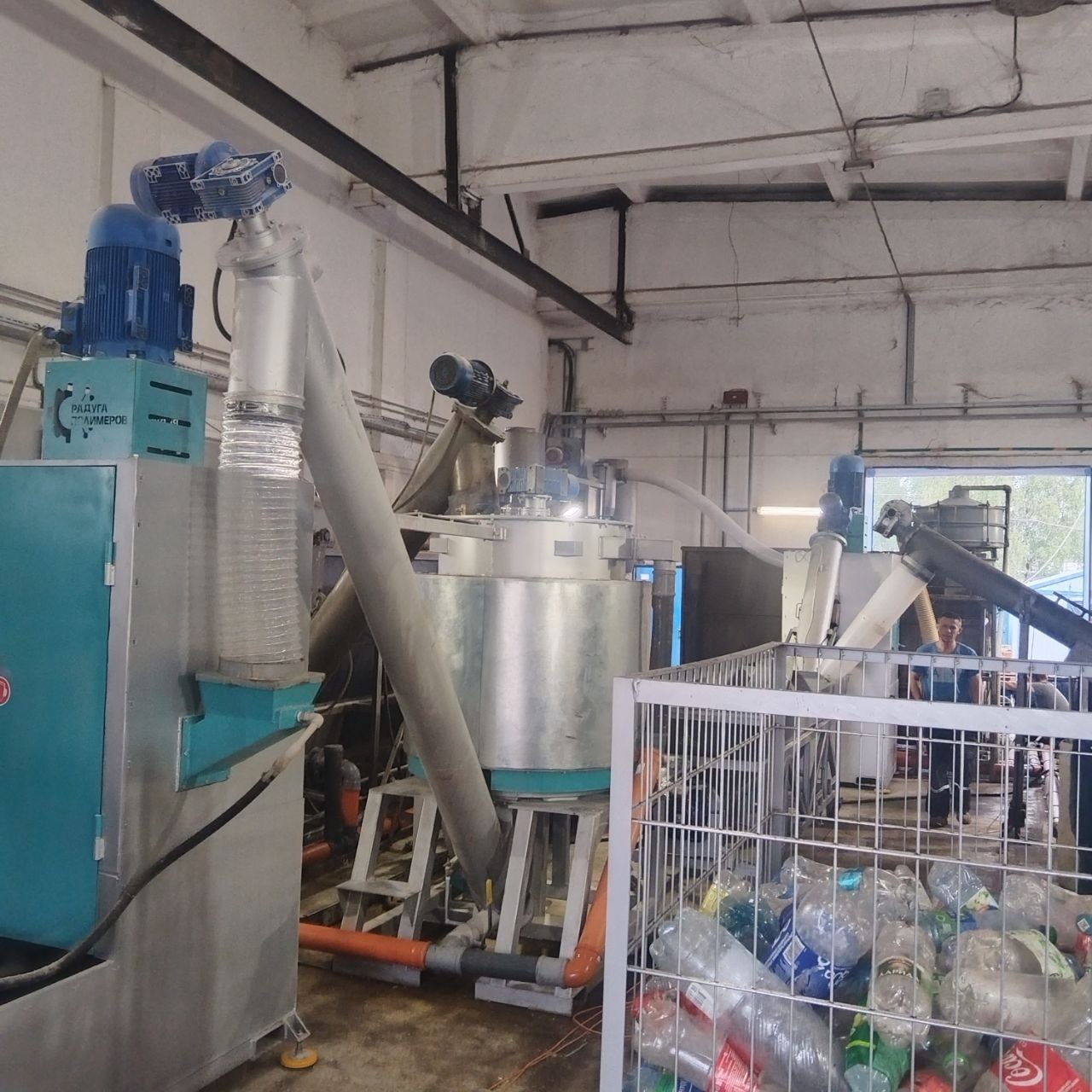

Подогреваемая мойка для отмывки ПЭТ
Обновлено 16.11.2026 999759
Предназначена для эффективной отмывки измельчённого ПЭТ-сырья.
Процесс проходит во внутренней бочке: материал подаётся в загрузочный бункер, перемешивается и выдерживается в горячей воде с реагентами. Это позволяет эффективно отмыть органику, клей и самые сильные загрязнения. Ворошитель обеспечивает равномерное перемешивание и качественную отмывку.
Производительность: до 1000 кг/ч
Объем камеры отмывки - 2,7 м3
Электродвигатели мотор-редуктора (ворошитель, выгрузка): 3,0 кВт / 3,2 кВт
Диаметр шнека выгрузки: 290 мм
Мощность ТЭНов (осн., доп., рез.): 75 кВт
Габариты (Д×Ш×В): 4150 × 2000 × 2770 мм
Масса (с залитым маслом): 2100 кг
Надёжная конструкция, высокая производительность и простое обслуживание делают горячую мойку незаменимым этапом линии переработки ПЭТ.
