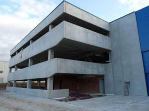

На оборудовании можно произвести различные типы стеновых внутренних и наружных панелей, и панелей перекрытия, которые используются при строительстве частных и многоэтажных домов, различных типов зданий и сооружений.
Преимущества сборных панелей :
Сборные панели поставляются на объект, полностью готовыми к монтажу. В них уже смонтированы оконные и дверные разъёмы, электрические коробки и вентили. Панели производятся полностью под Ваши требования и пожелания, и доставляются методом установка прямо с машины на объект, что позволяет сделать рабочий процесс более эффективным.

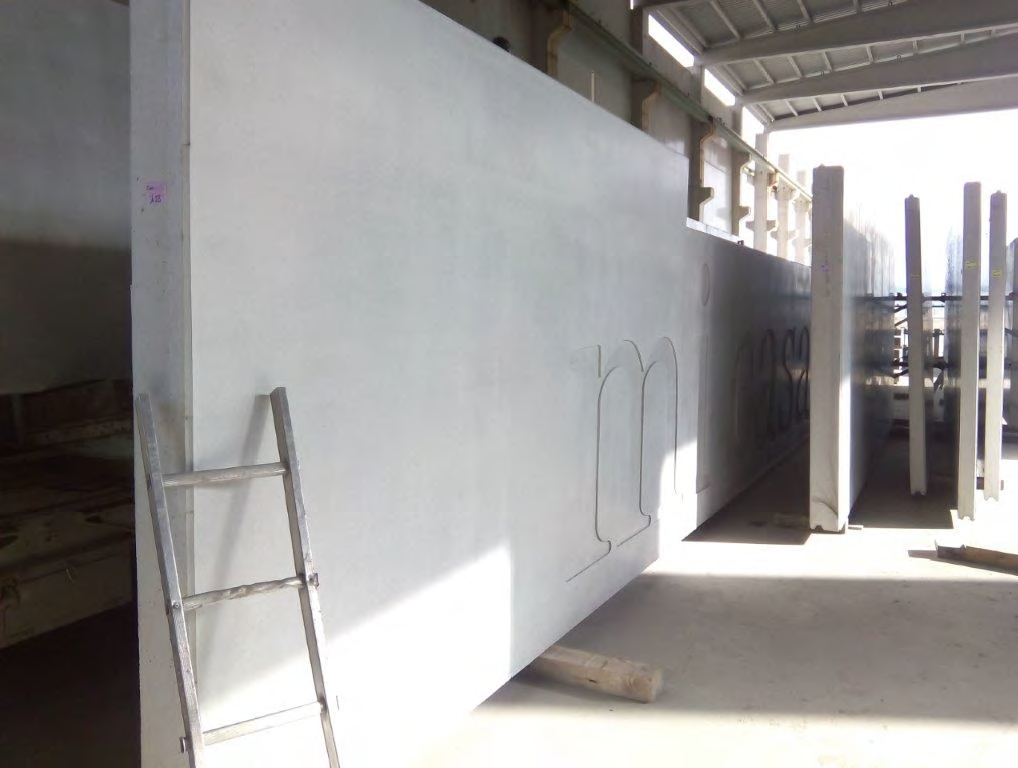

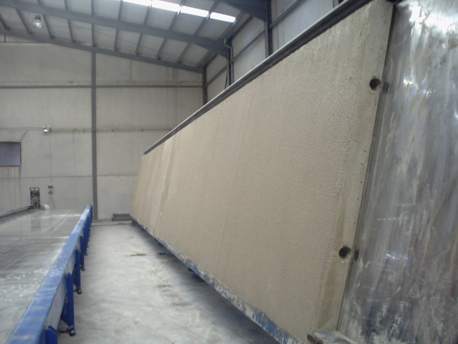

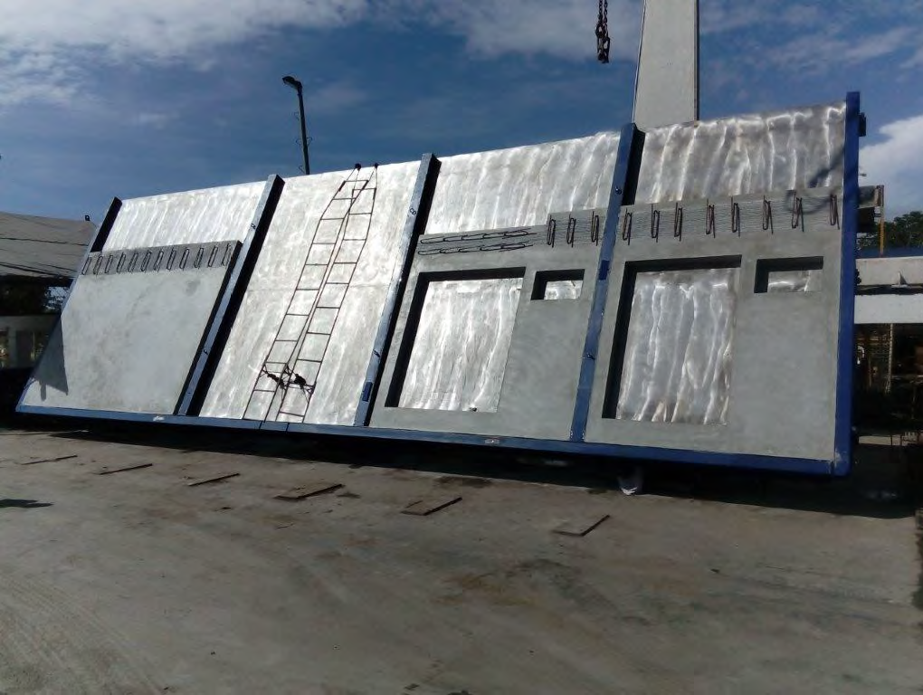

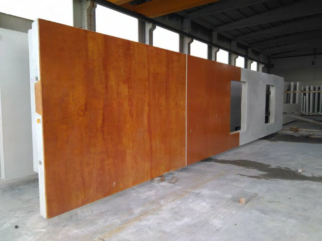

На нашем оборудовании можно производить различные виды стеновых панелей.

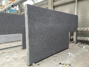

1. Энергосберегающая панель
  Панель производится с использованием дополнительных изоляционных материалов. Панель легко штукатурится, что позволяет сохранять очень низкий коэффициент теплоотдачи. В итоге Вы получаете монолитный фасад и высокую теплосохранность. Внутренняя часть панели легко
обрабатывается шпаклевкой. Толщина 350-500 мм .Коэффициент теплоотдачи 0,09-0,16 Дж/м2
2. Монолитная панель
Панель, которая с фасадной стороны штукатурится, чтобы придать стене монолитный вид. Обладает отличной теплосохранностью. Внутренняя часть панели производится из керамзитобетона или из других изоляционных материалов в зависимости от нагрузки. Внутренняя часть легко обрабатывается шпаклевкой. Толщина 300-400 мм.Коэффициент теплоотдачи 0, 12-0,20 Дж/м2
3. Наружная панель
Наружная панель с видимыми швами, готовая для обработки. Наружная часть может быть пунктирной, матовой или гладкой. Внутренняя часть легко обрабатывается шпаклевкой.
Толщина 300-400 мм . Коэффициент теплоотдачи 0,12-0,20 Дж/м2
4.Несущая панель
Несущая панель/стена, обработанная пеноизоляцией. Предназначена для строительства домов, которые планируется декорировать под кирпич. Внутренняя часть легко обрабатывается шпаклевкой.
Толщина 100-150 мм (не включая изоляцию)
5. Панель подвальная / подземная
Предназначается для строительства помещений, которые будут полностью или частично находиться
под землей. Поверхность обработана дронирующей пеноизоляцией.
Толщина = 300-350 мм. Коэффициент теплоотдачи = 0,16 до 0,21 Дж / м2 (варьируется в
зависимости от изоляции).
6. Внутренняя стеновая панель
Используется при строительстве утепленного дома с энергосберегающими и тепло сберегающими свойствами. В отличие от квартирных стен, эти стены имеют высокий уровень звукоизоляции,
поскольку утепленные стены имеют высокую звукопоглощаемость. Керамзитный бетон не пропускает
влагу, что позволяет избежать высокого уровня влажности в помещении. Поверхность легко
обрабатывается шпаклевкой. Толщина 100-300 мм.
Благодаря специальным изоляционным материалам, стеновые панели способны сохранять комфортную температуру внутри здания, вне зависимости от температуры на улице.

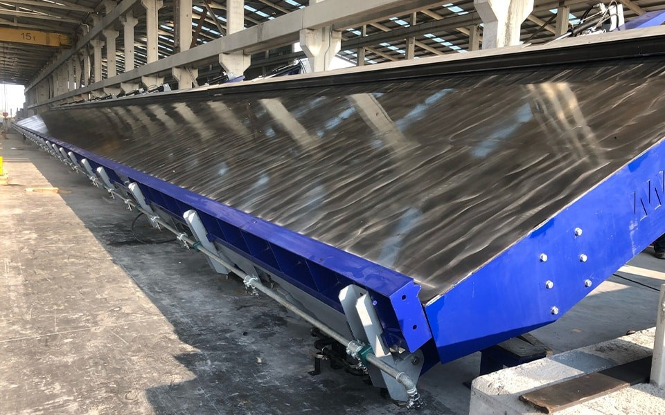

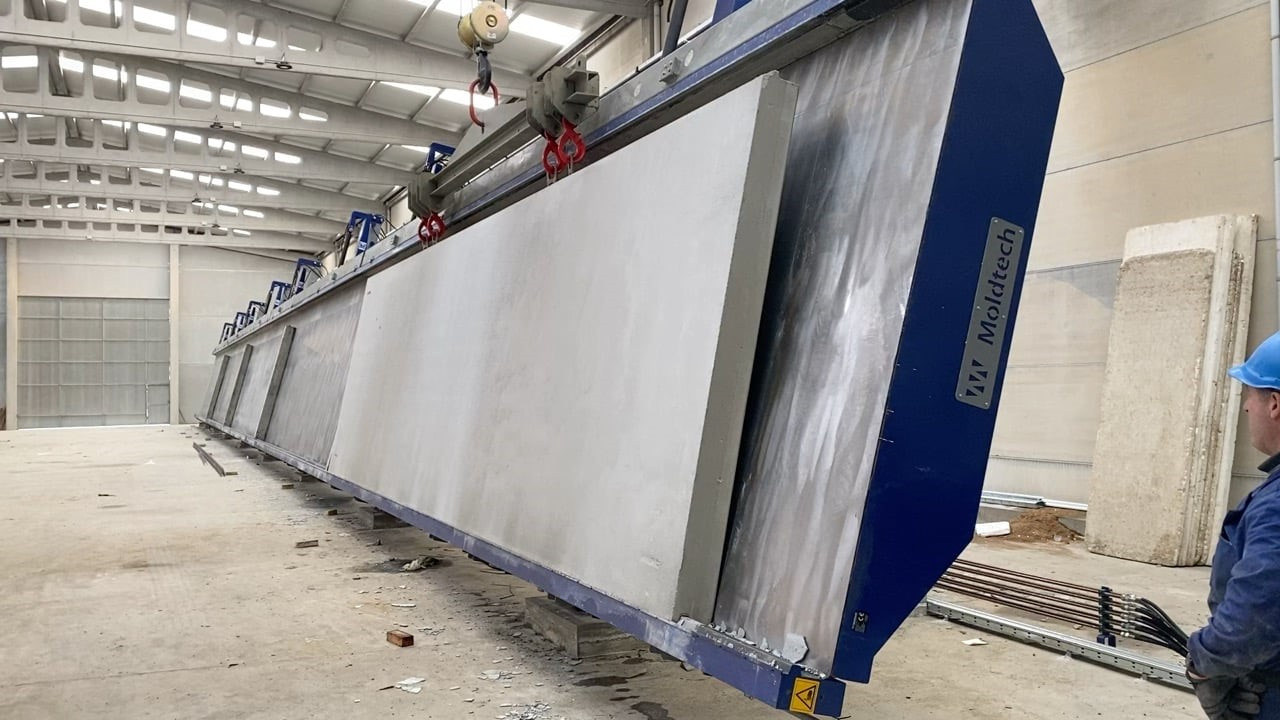

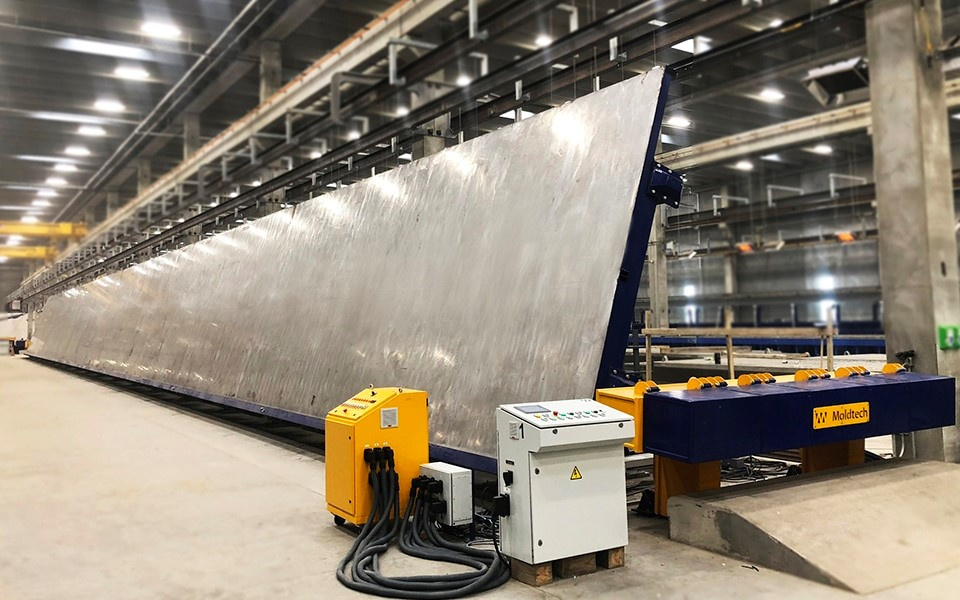

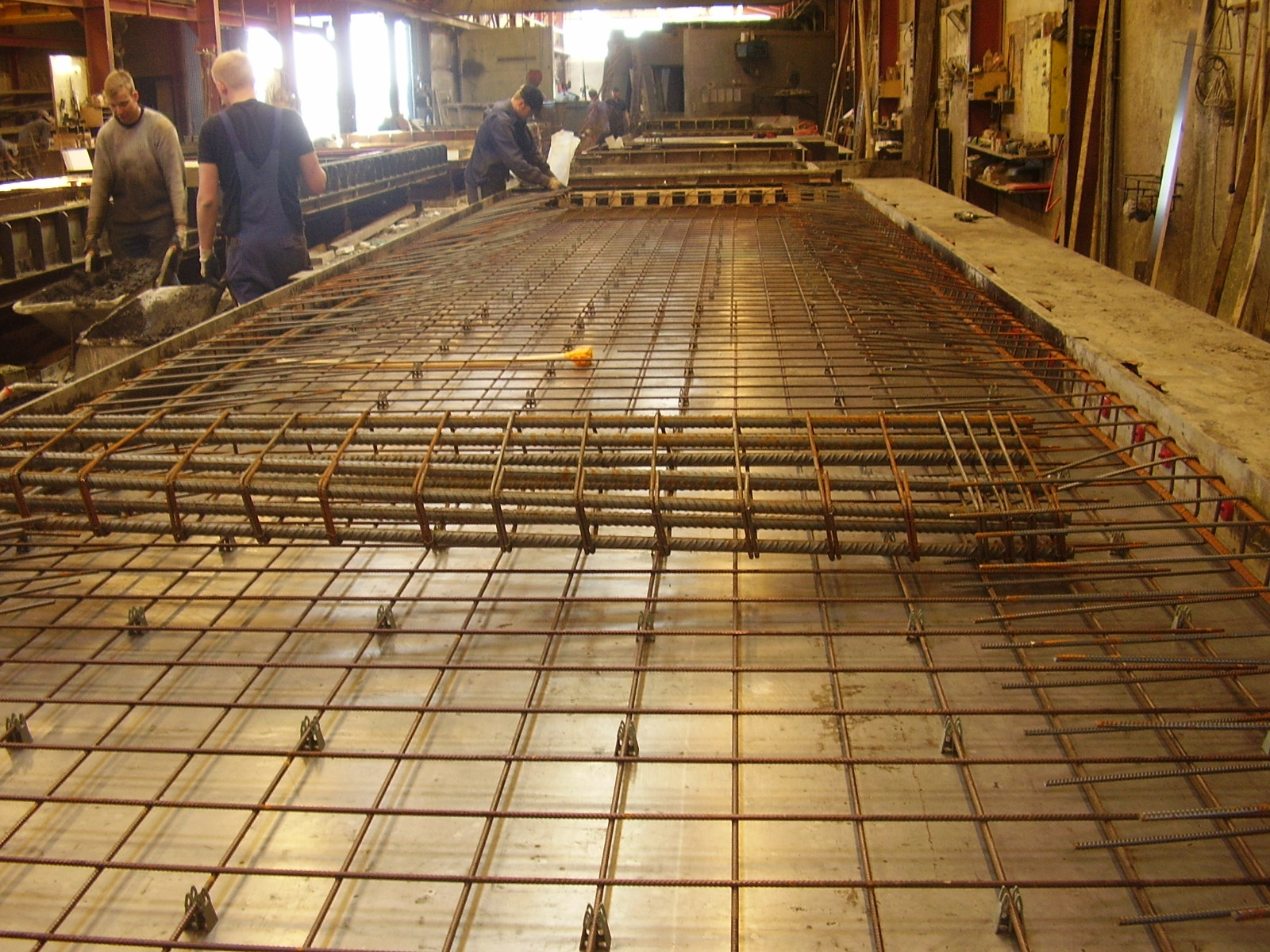

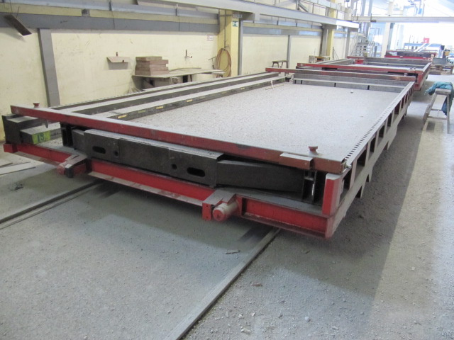

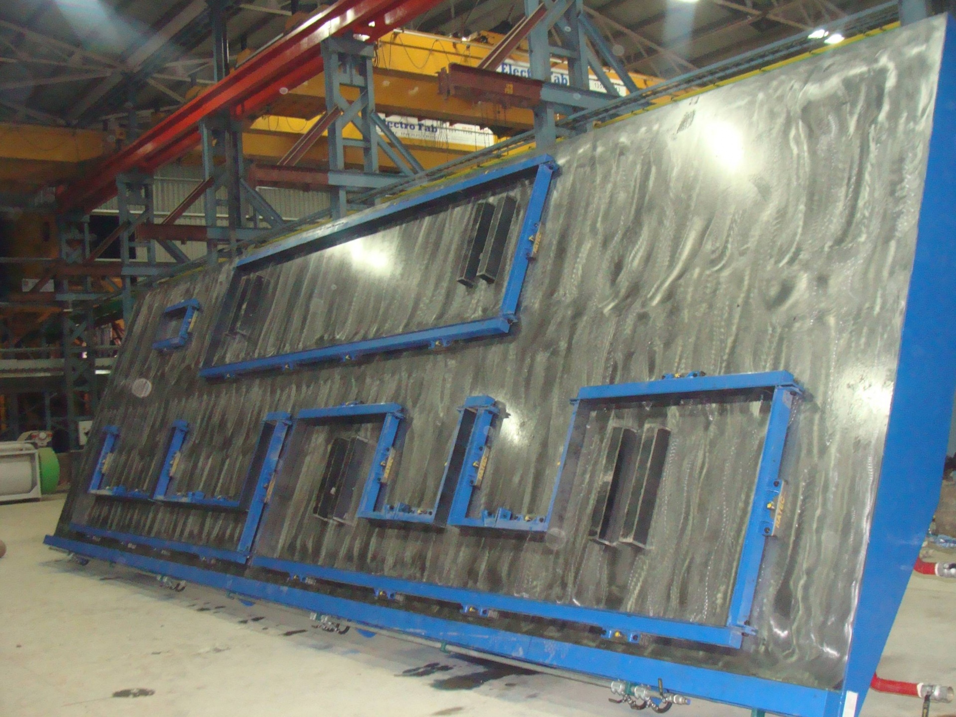

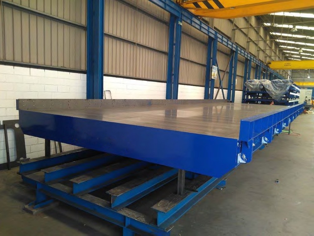

Столы для изготовления бетонных стеновых панелей
 Предлагаем стандартный вариант столов 3,5 x 11 м, каждый из которых может произвести до 3 шт. стеновых панелей одновременно, в соответствии с Вашими требованиями:
Толщина панелей: 400 мм.
Высота панелей: 2517 мм, 2585 м, 3167 мм
Ширина панелей: 3102 мм, 3185 мм, 3267 мм

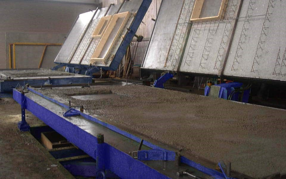

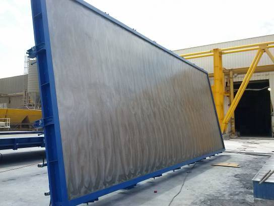

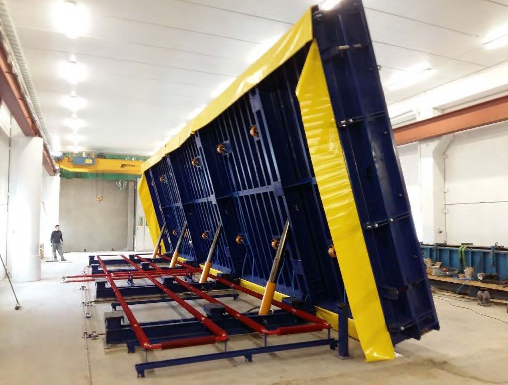

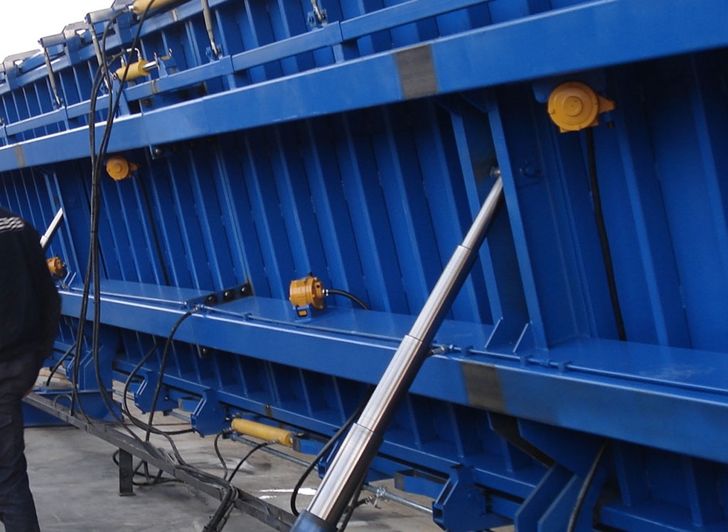

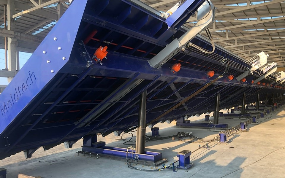

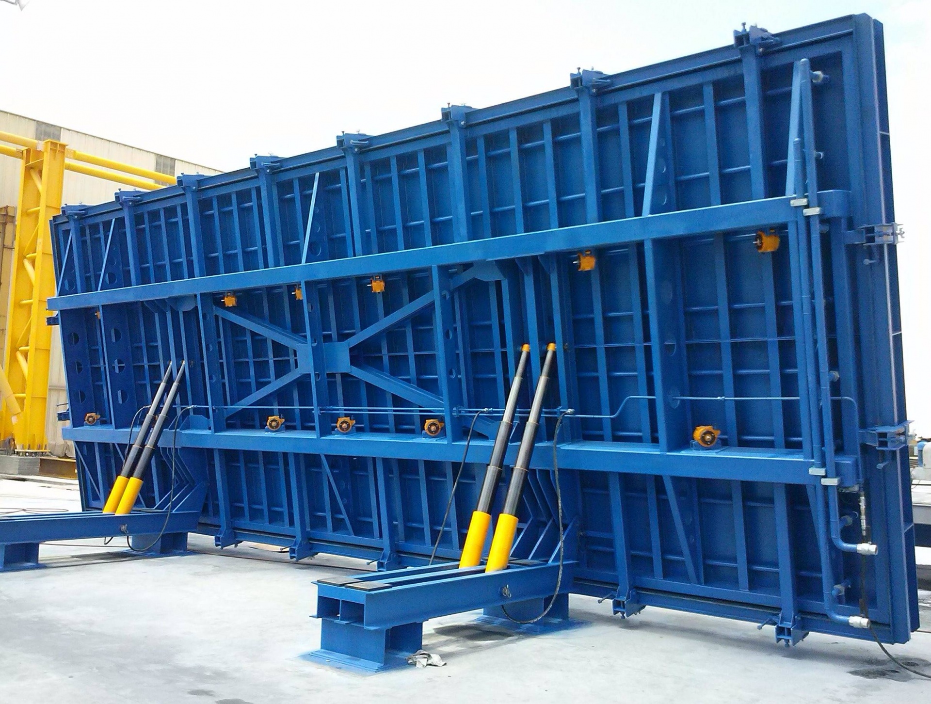

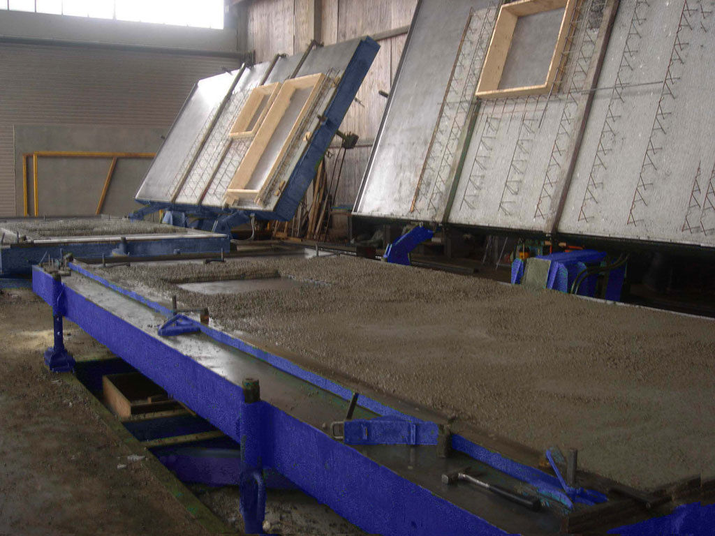

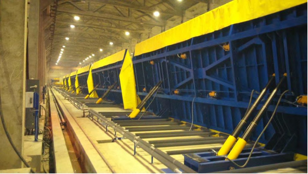

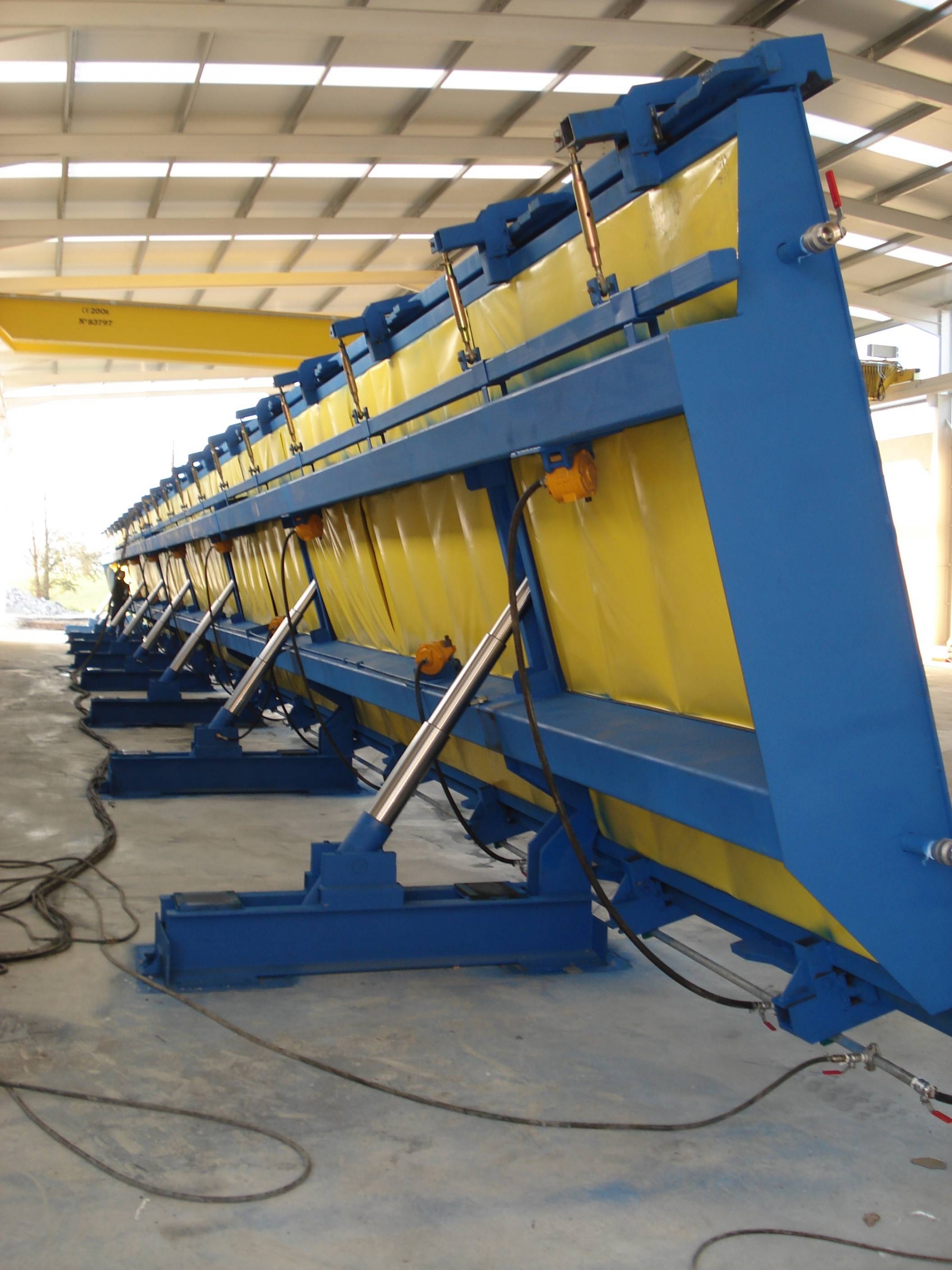

Наклонные (опрокидывающиеся) вибростолы:
Базовая комплектация для работы в полуавтоматическом режиме
с применением ручного труда.

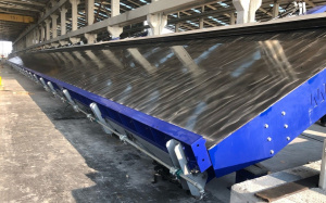

8 шт. Опрокидывающиеся столы
3,5 x 11,0 м. конструкция из прочной стали.
Максимальная нагрузка на стол 700 кг/м².
Высота стола прибл. 800 мм.
Конструкция стола состоит из двух HE-B балок соединенных IPE балками.
Электрическая панель управления для подъема / опускания стола, активирует управление гидравлическим насосом.
Эксклюзивная вибрационная система предлагается отдельно, как дополнительная опция.
Обработка поверхности:
Поверхность столов полностью очищена и обработана, грунтована до 60 микрон, и окрашена в 60 микрон покраской RAL 7035, цвет серый.
Поверхность вибростола защищена антикоррозийным маслом, которое должно быть полностью удалено Покупателем.
Электрооборудование: Напряжение 3 х 400 Вольт - PE, 50 Гц.
Контрольное напряжение на входе: 24 В постоянного тока (PNP)
Контрольное напряжение на выходе:  24 В постоянного тока / 230 В переменного тока, 50 Гц.
По Желанию Клиента может быть поставлен Бетонный узел. В цену данного предложения он не входит.
