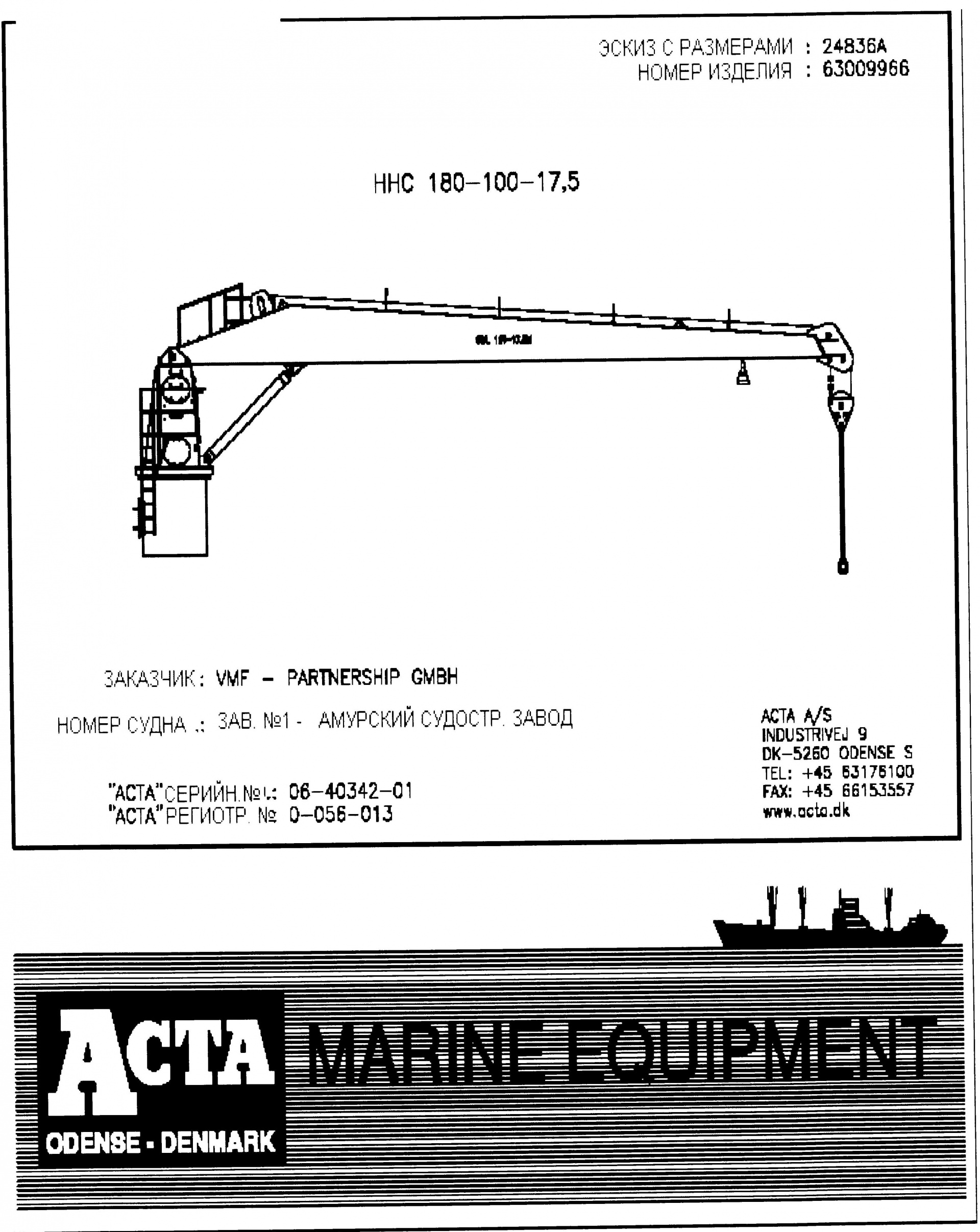

Кран «ACTA»
ТЕХНИЧЕСКИЕ ДАННЫЕ
Тип крана : ННС 180-100-17,5
Максимальная нагрузка : 10 тонн
Макс. вылет стрелы (главная лебедка) : 17,5 м
Мин вылет стрелы : 3,2 м
Скорость подъема при полной нагрузке : 0 – 20 м/мин
Скорость подъема без нагрузки : 0 – 30 м/мин
Время подъема стрелы вверх : 60 с.
Время подъема стрелы вниз : 60 с.
Скорость поворота : 1,0 об/мин
Угол поворота : ограничен 360о
Максимальная высота подъема : 35 м
Рабочее давление
Подъем : 220 бар
Поворот : 100 бар
Топенант : 190 бар
Двигатель подъемного механизма : PARKER V12-80/54,5
Двигатель поворотного механизма : MGLR 125
Топенантные цилиндры : ?200/?2125/х2263
Подъемная лебедка : SE 50 AC3
Поворотный механизм : RE 1522 ZP 46,7
Электродвигатель : 250М4 EEXD-IICT4 S6-40% ED
Характеристики электродвигателя : 75 кВт, 3х400 В, 60 Гц
Направление вращения при взгляде
со стороны вентилятора : по часовой стрелке
Гидравлический насос для подъема :
Гидравлический насос для топенанта : Bent Axis HDS 108
Гидравлический насос для поворота
