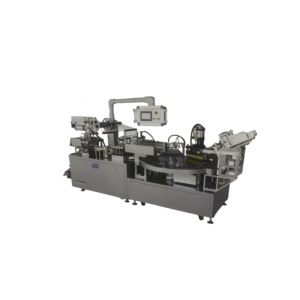

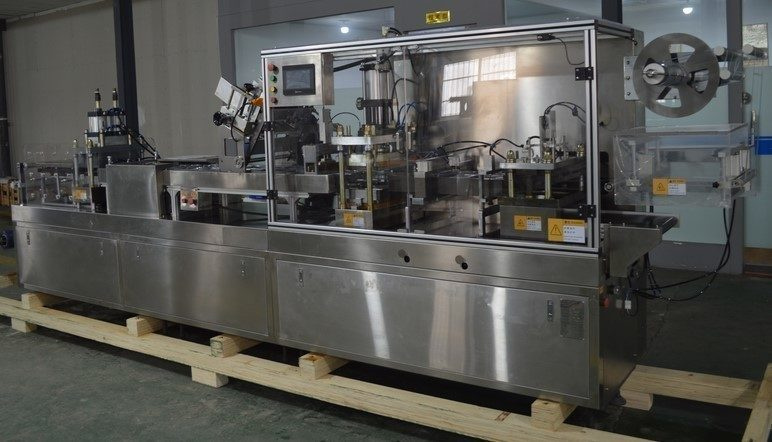

Блистерную машину для упаковки зубных щеток DPZ-350A
Обновлено 18.05.2023 533948
Блистерная машина для упаковки зубных щеток DPZ-350A - это автономное, автоматизированное устройство, которое используют для упаковывания зубных щёток.
  • Модель: DPZ-350A
  • Частота штамповки: Производственная мощность: 10 - 15 раз/мин
  • Максимальная площадь формования и глубина:
  • Бумажная карта: Ширина 350 мм; Толщина 300 - 350 грамм
  • Медицинского ПВХ: Ширина 350 мм; Толщина 0,25 - 0,40 мм
  • Диапазон перемещения: 50 - 240 мм
  • Эффективность упаковки: Зависит от площади упаковки
  • Ассортимент упаковки: Подходит для зубных щеток, предметов первой необходимости, оборудования, косметики, канцелярских товаров и т.д.
  • Максимальная глубина формовки: 30 мм
  • Максимальная площадь формования: 345 х 230 х 30 мм
  • Источник питания: 3П, 380 В,  50 - 60 Гц
  • Общая потребляемая мощность: 11 кВт
  • Давление сжатого воздуха: 0,6 - 0,8 МПа
  • Расход сжатого воздуха: ≥ 1м³/мин
  • Расход охлаждающей воды: Охлаждающая вода холодильного цикла
  • Шум: 60 - 70 дБ
  • Габаритные размеры: 5300 х 900 х 1650 мм
  • Вес: 1800 кг
