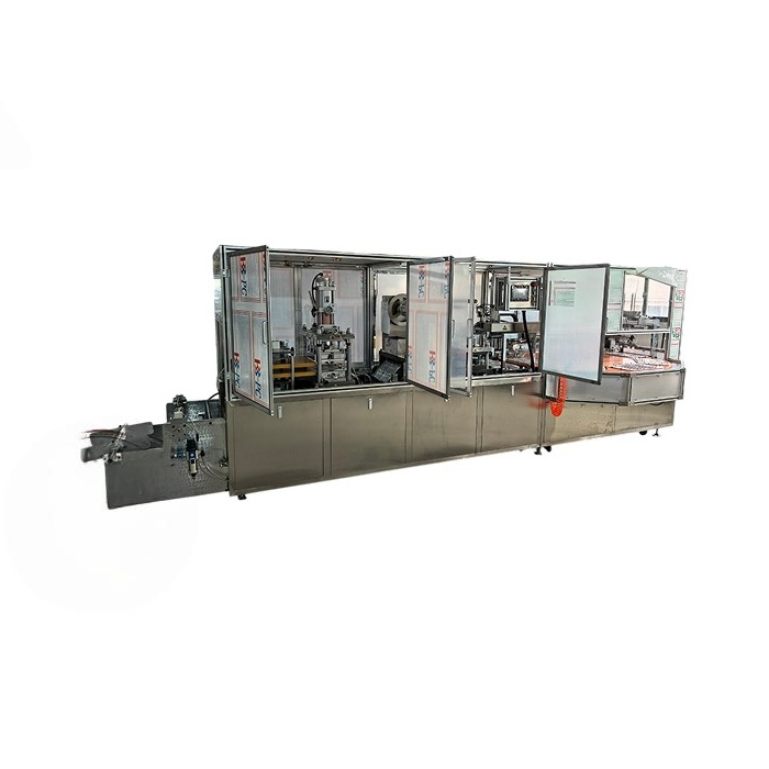

Блистерная машина для упаковки зубных щёток DPP-400
Обновлено 21.04.2025 984091
  • Модель: DPP-400
  • Количество зубных щеток в упаковке: 5 шт
  • Производительность: 15 шт/мин (75 зубных щеток)
  • Дополнительный диапазон каждого хода подачи: 30 – 320 мм
  • Максимальная площадь штамповки: 230 – 370 мм
  • Максимальная глубина формования: 50 мм
  • Максимальный размер упаковки: 210 х 400 х 0,5 мм
  • Материал упаковки: ПВХ, ПЭТ / Картонная подложка
  • Толщина пленки: 0,2 – 0,5 мм
  • Расход воздуха: ≥ 0,5 мин
  • Давление сжатого воздуха: 0,5 – 0,8 МПа
  • Мощность нагрева верхней и нижней пластины: 3 кВт х 2
  • Мощность термосваривания: 4 кВт
  • Общая мощность: 12 кВт
  • Габаритные размеры: 4 535 х 2 850 х 1 860 мм
  • Вес: 2 500 кг
