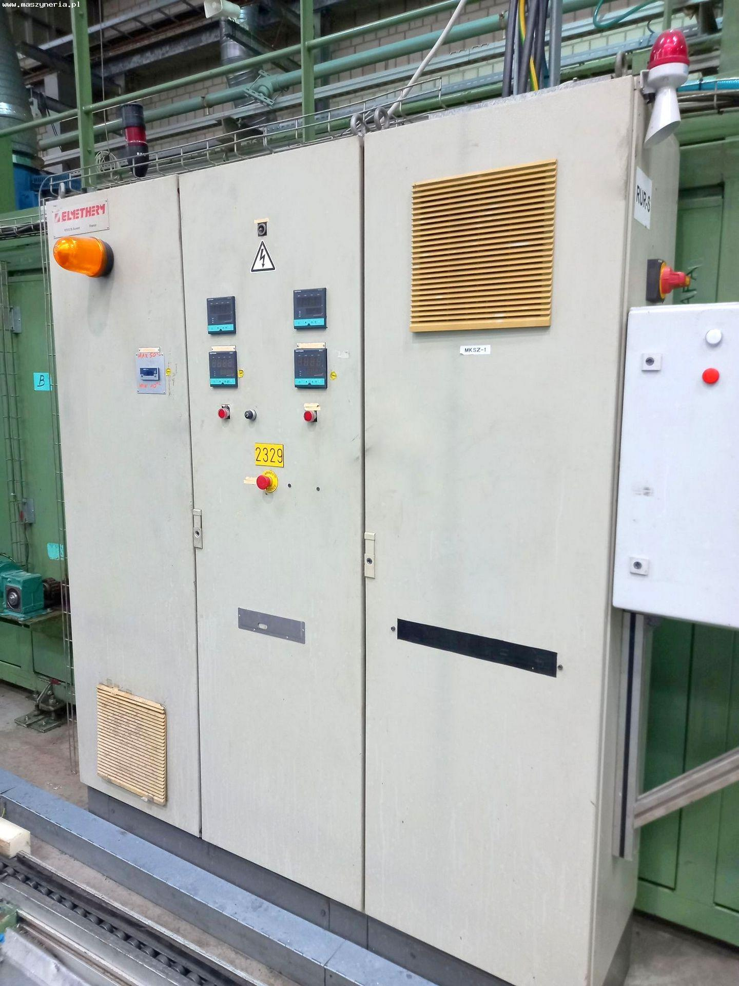

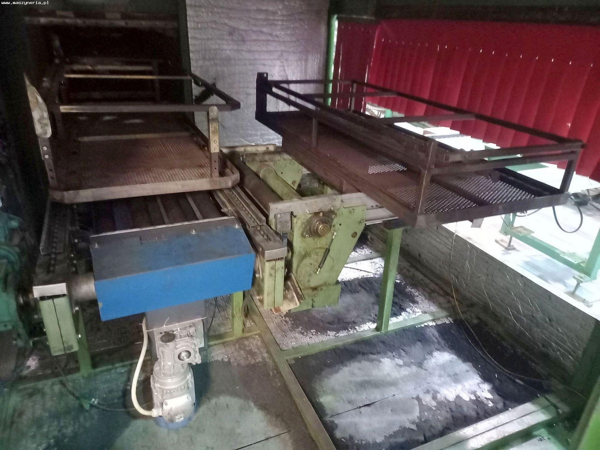

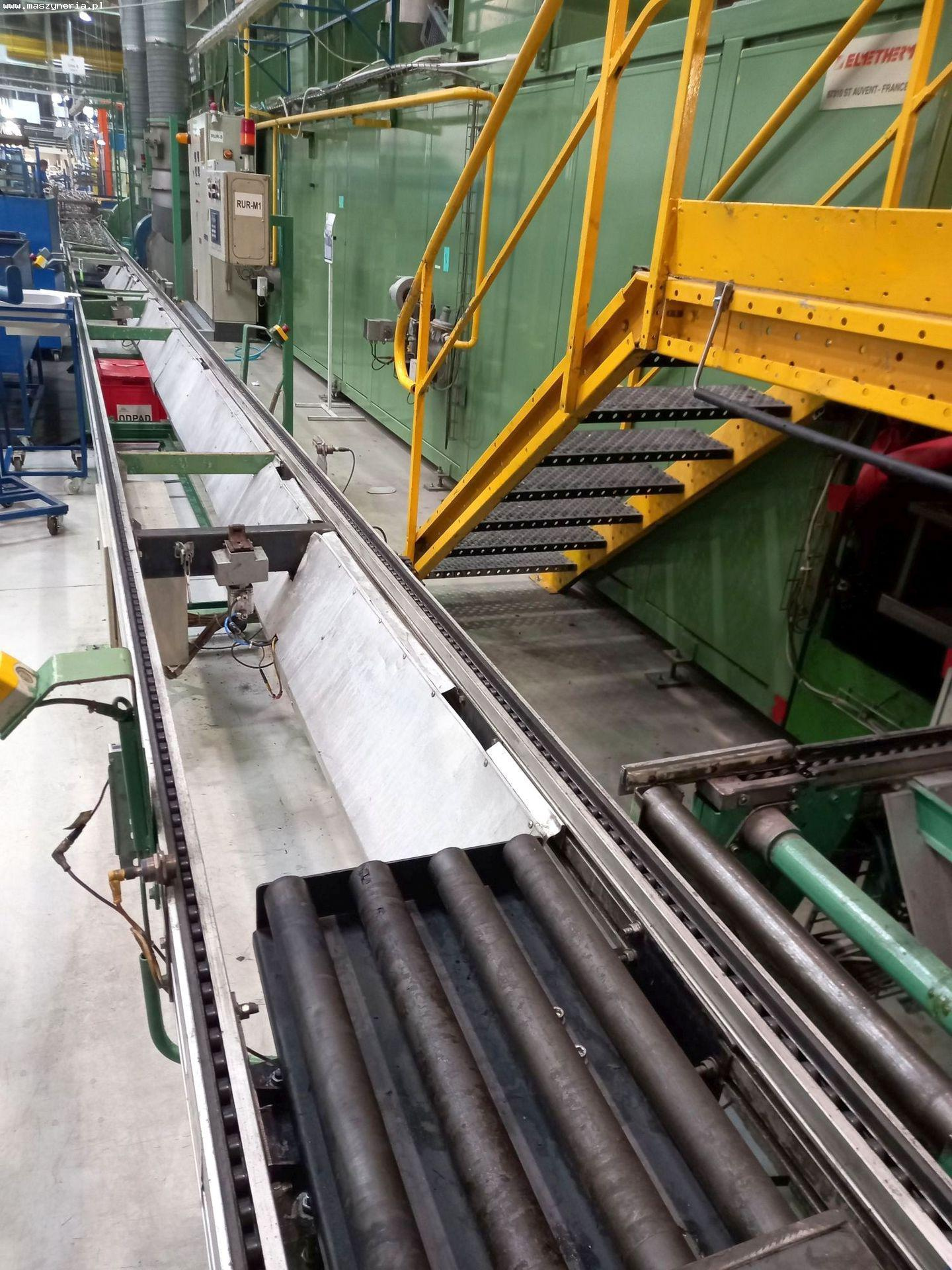

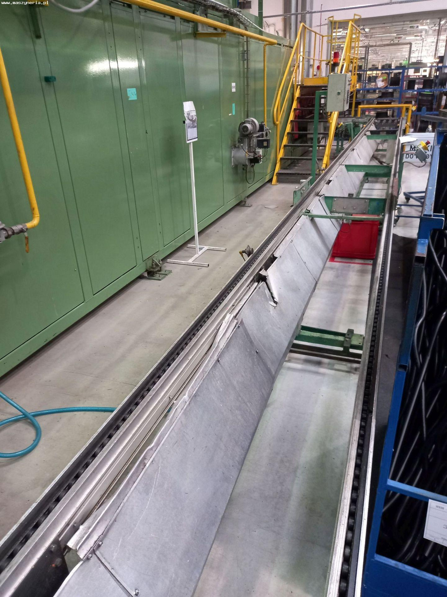

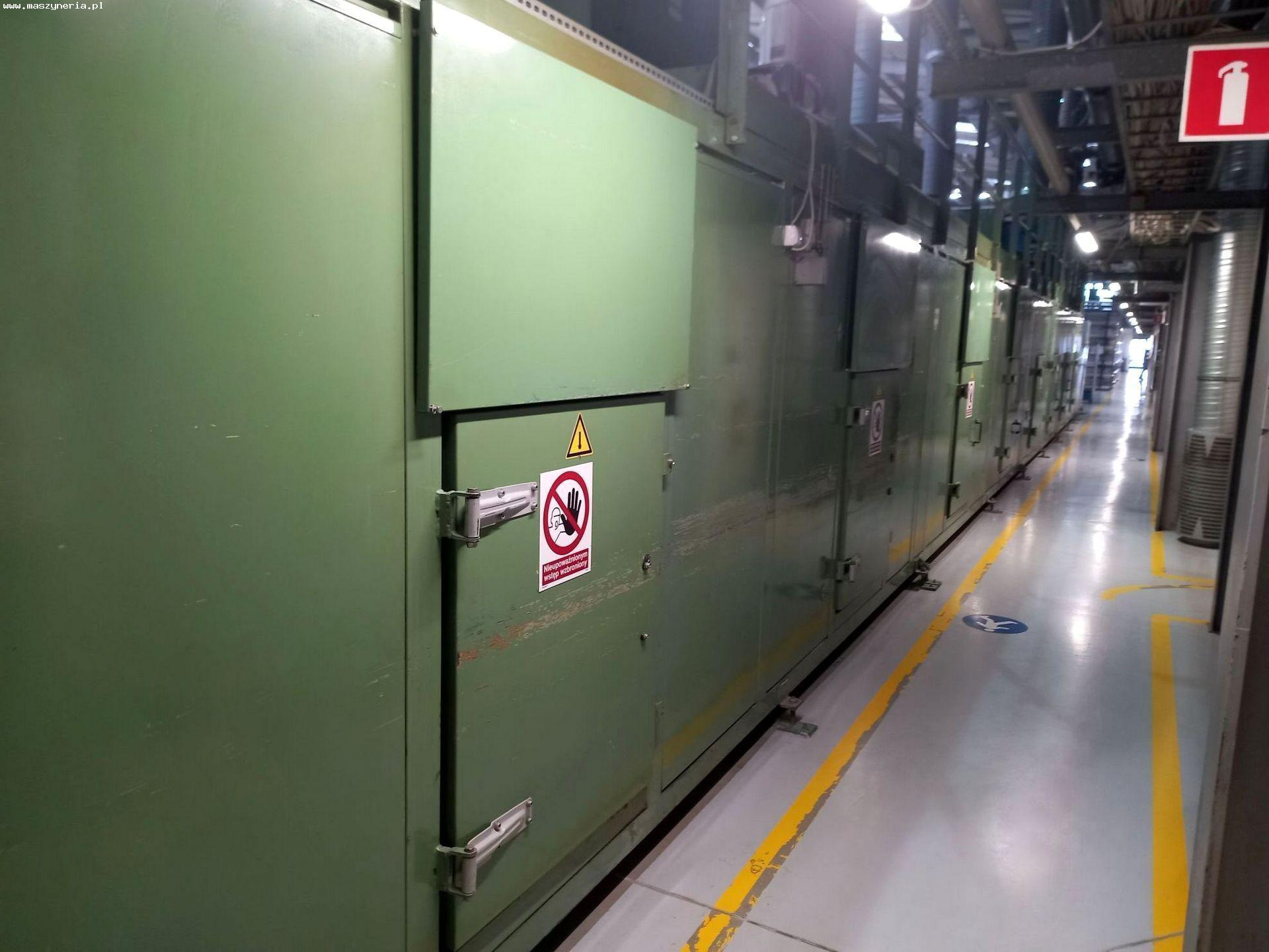

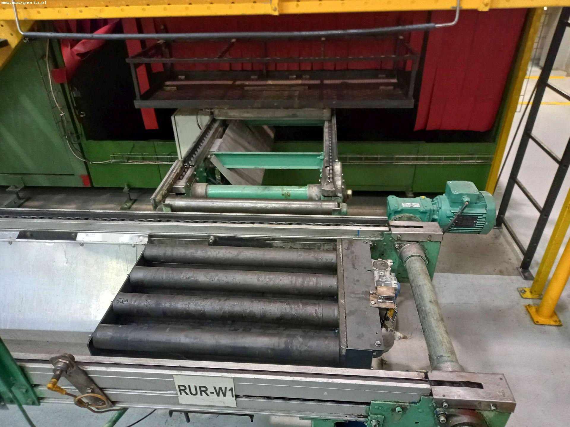

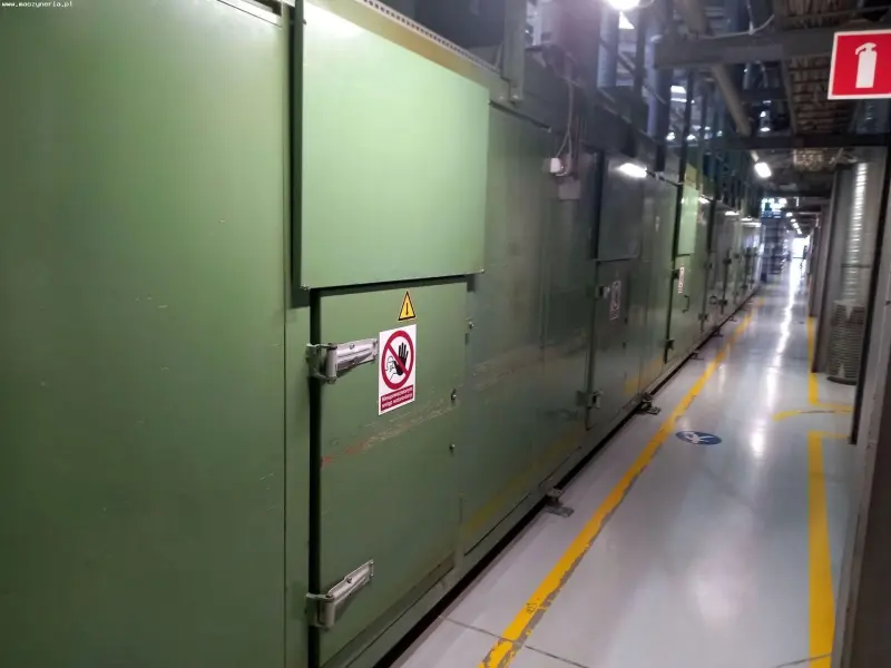

Печь для пластиковых труб ELMETHERM 27 x 4.4 m была изготовлена в 1997 году во Франции.
Технические данные промышленной печи ELMETHERM 27 x 4.4 m
  • панель HMI: SCHNEIDER MAGELIS
  • тепловая мощность: 600 кВт
  • температура нагрева: 168 °C
  • температура охлаждения: 42,8 °C
  • диапазон диаметров нагреваемой трубы: 8-35 мм
  • вес одной партии: 200 кг
  • производительность: 10 кг/мин
  • время нагрева: около 20 мин
  • тип газа: GZ 50
  • давление газа: 0,6 МПа
  • расход газа: 12 м3/ч
  • электрическая мощность: 35 кВт
  • давление подаваемого воздуха: 4-8 бар
  • электропитание: 3x 400 В; 50 Гц
  • размеры (Д x Ш x В): 27000 x 4400 x 3400 мм
  • вес установки ELMETHERM: ок. 35 т
С момента приобретения газовая печь для пластиковых труб постоянно обслуживалась и пополнялась новыми деталями.
