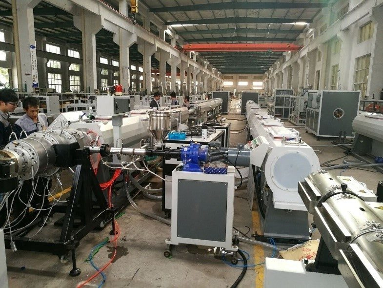

Линия SJ60/38 представляет собой комплексное оборудование для производства пластиковых труб, предназначенных для водоснабжения. Она оснащена различными устройствами и механизмами, которые обеспечивают высокую производительность и качество производимых изделий.

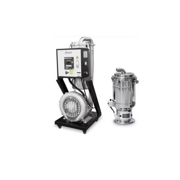

Пластиковая автоматическая машина подачи 1
  • Производительность (5 м): 800 кг/ч
  • Мощность вихревого насоса: 3 кВт
