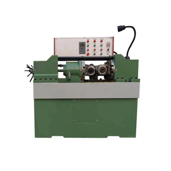

Станок для накатки резьбы Z28-185A предназначен для накатки различных типов резьбы на деталях тел вращения из различных сталей, их сплавов и цветных металлов.
  • Модель: Z28-185A
  • Назначение: Накатка резьбы
  • Тип подачи: Ручной
  • Способ подачи: Осевой и радиальный
  • Диаметр наносимой резьбы: 3 - 50 мм
  • Максимальный шаг резьбы: 6 мм
  • Угол наклона шпинделя: ± 10°
  • Мощность привода шпинделя: 7,5 кВт
  • Скорость шпинделя: 15, 25, 40, 60, 100, 120 об/мин
  • Применяемый наружный диаметр ролика: от 130 до 180 мм
  • Диаметр внутреннего отверстия роликов: 54 мм
  • Максимальная ширина ролика: 150 мм
  • Мощность СОЖ: 0,12 кВт
  • Мощность гидравлической системы: 4 кВт
  • Максимальное усилие накатки: 185 кН
  • Габариты резьбонакатного станка: 2100 х 1800 х 1730 мм
  • Вес резьбонакатного станка: 2300 кг
