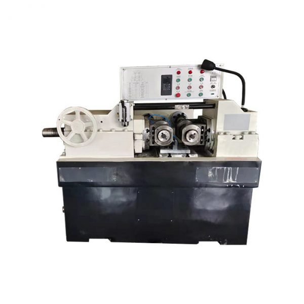

Станок для накатки резьбы Z28-280A предназначен для накатки различных типов резьбы на деталях тел вращения из различных сталей, их сплавов и цветных металлов.
  • Модель: Z28-280A
  • Назначение: Накатка резьбы
  • Тип подачи: Ручной
  • Способ подачи: Осевой и радиальный
  • Диаметр наносимой резьбы: 10 - 80 мм
  • Максимальный шаг резьбы: 12 мм
  • Угол наклона шпинделя: ± 10°
  • Мощность привода шпинделя: 11 кВт
  • Скорость шпинделя: 15, 25, 40, 60, 100, 120 об/мин
  • Межосевое расстояние шпинделей: 180 - 330 мм
  • Применяемый наружный диаметр ролика: от 170 до 260 мм
  • Диаметр внутреннего отверстия роликов: 75 мм
  • Максимальная ширина ролика: 150 мм
  • Мощность СОЖ: 0,12 кВт
  • Мощность гидравлической системы: 5,5 кВт
  • Максимальное усилие накатки: 280 кН
  • Габариты резьбонакатного станка: 2200 х 1800 х 1730 мм
  • Вес резьбонакатного станка: 3100 кг
