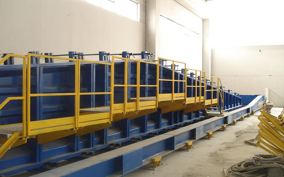

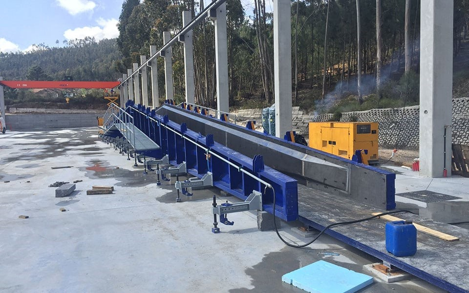

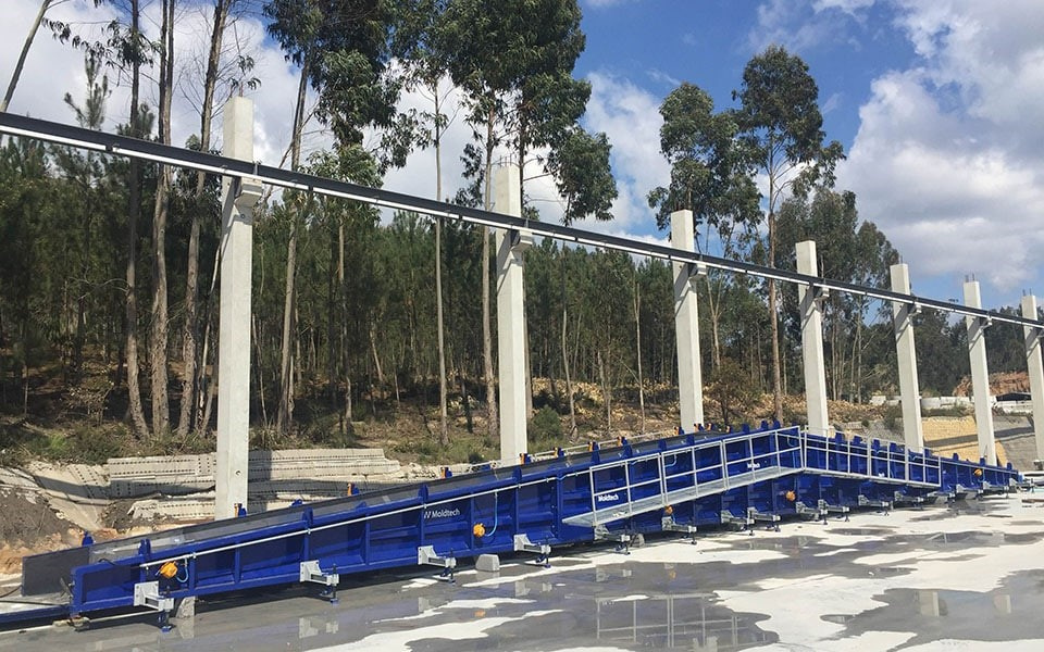

Бортовая оснастка для преднапряженных балокБортовая оснастка для предварительно напряженных балок и ригелей представляет собой вертикальные опалубочные элементы, монтируемые на универсальных...

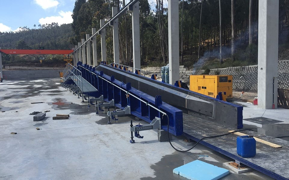

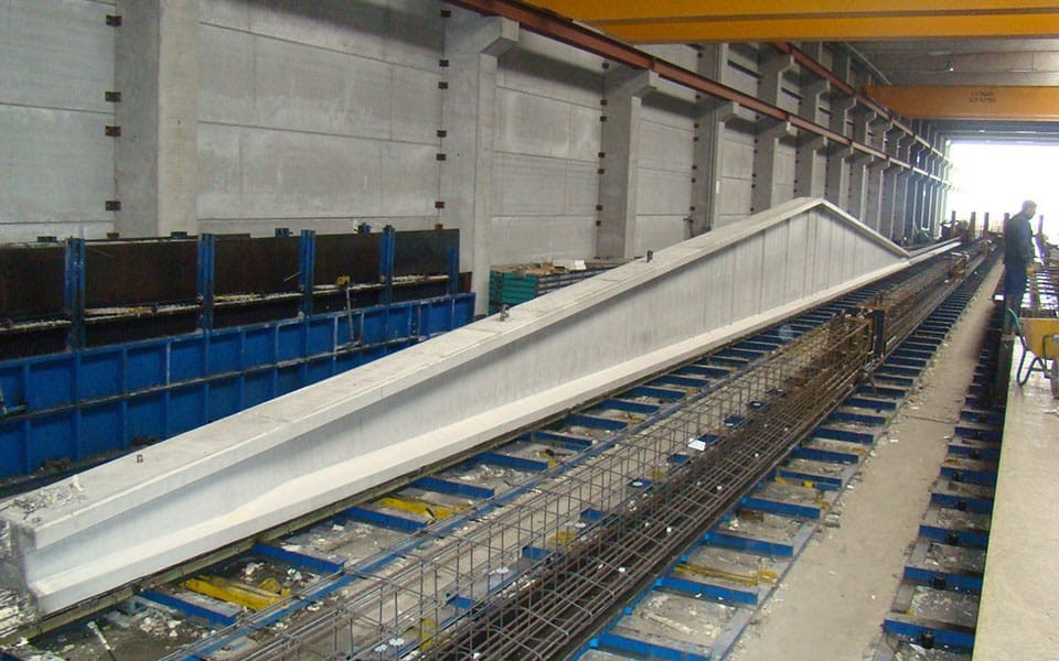

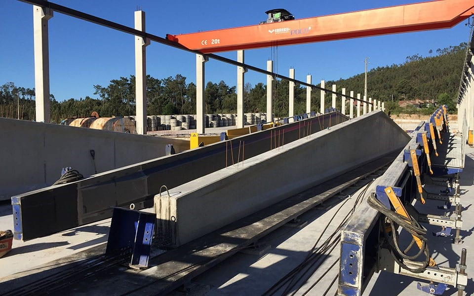

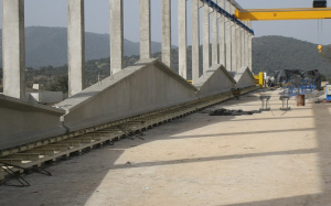

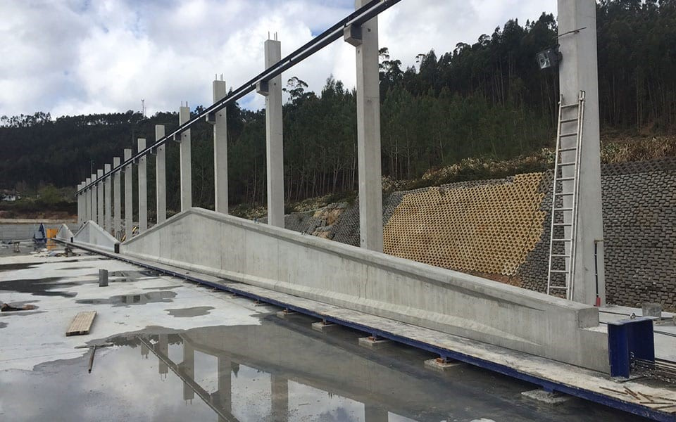

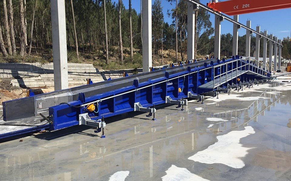

STROY-TECHБортоснастка для стропильных двухскатных балок.
Предназначена для строительства промышленных зданий, складов, сельскохозяйственных и животноводческих помещений, а также других зданий.

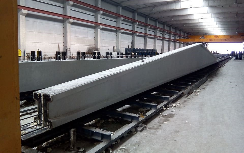

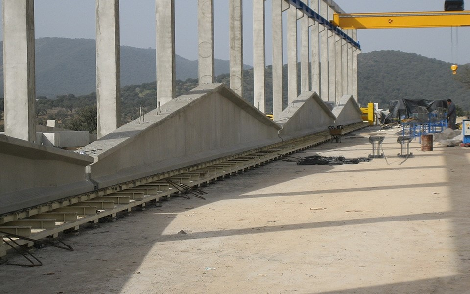

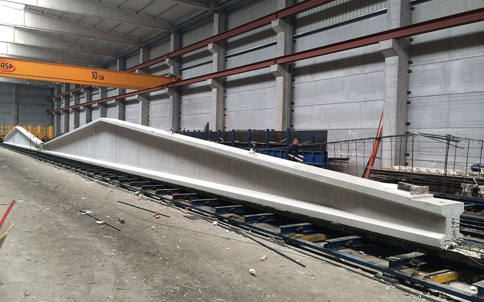

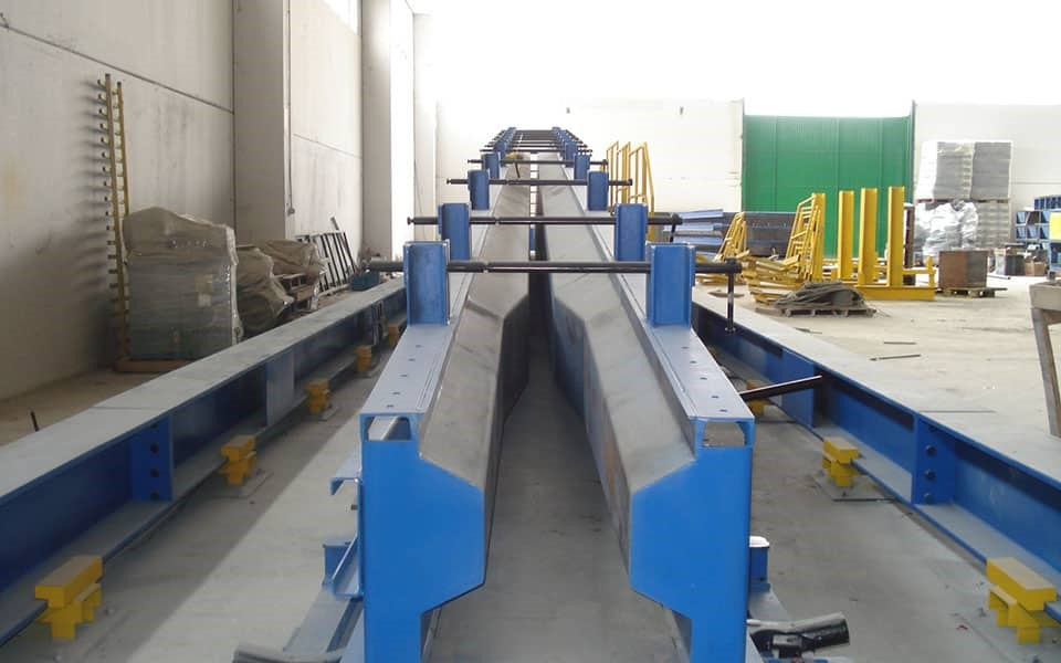

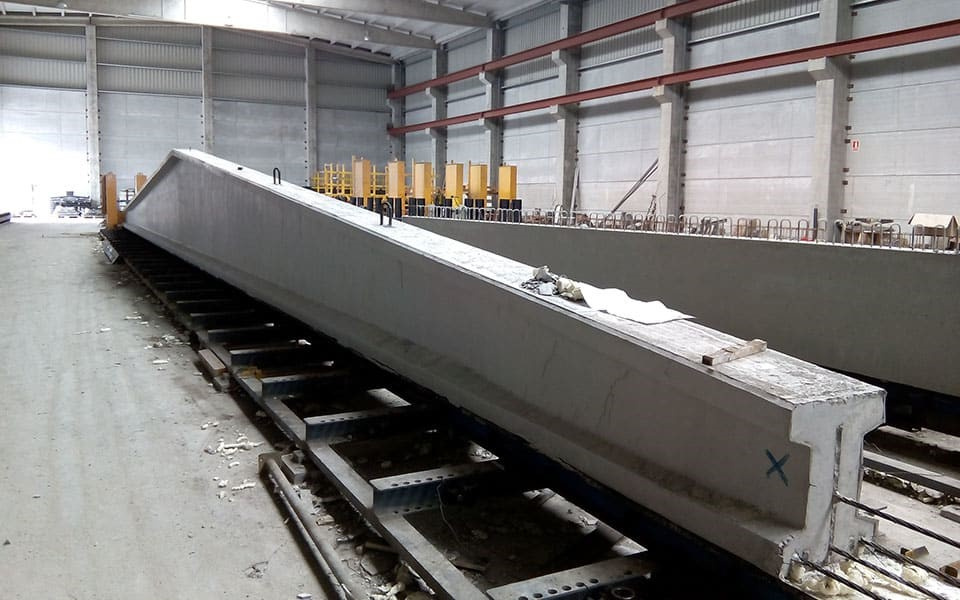

Бортоснастка для стропильных двухскатных балок представляет собой формовочный элемент, предназначенный для изготовления таких типов балок на универсальном стенде таким образом, что ее форма определяет сечение балки, которую необходимо изготовить.
Стропильные двускатные балки или фермы используются, в частности, при строительстве промышленных зданий, складов или сельскохозяйственных и животноводческих ферм.
Предварительно напряженные двухскатные балки могут быть изготовлены различной длины и высоты. Данная вариация высоты и длины предварительно напряженных двухскатных балок может быть достигнута с одним и тем же набором бортовой оснастки, при этом сохраняя тот же наклон в верхней части.
Для это продольные борта балки можно модулировать таким образом, что центральные модули удаляются или добавляются между двумя концами. Указанные модули собираются с помощью болтовых и гаечных соединений и сконструированы таким образом, чтобы обеспечить наилучшую целостность и герметичность формы, тем самым сводя к минимуму возможные следы на предварительно напряженной двухскатной балке.
