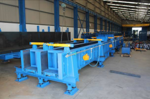

Бортовая оснастка для предварительно напряженных балок и ригелей представляет собой вертикальные опалубочные элементы, монтируемые на универсальных переналаживаемых стендах.
Именно боковые панели определяют тип сечения бетонных преднапряженных балок и ригелей. Поэтому для каждого типа поперечного сечения требуется свой набор бортовой оснастки. Тем не менее, очень часто подобная оснастка используется для производства различных железобетонных изделий одного типа сечения, но разной высоты. В этом случае имеется возможность изменения высоты при помощи добавочных форм-модулей.Вид модулей зависит от типа и количества требуемых сечений. Другим вариантом переналадки является использование продольных ограничителей поверх боковых щитов для регулировки ширины торцов преднапряженных балок и ферм.
SUMAB проектирует различные варианты бортовой оснастки в зависимости от типа используемого универсального формовочного стенда. Кроме того, их конструкция должна обеспечивать водонепроницаемость собранной на универсальной дорожке оснастки, а также иметь соответствующие пазы, запорные механизмы и монтажные петли.
По заказу Заказчика SUMAB может укомплектовать бортовую оснастку системой прогрева и виброуплотнения. При значительной высоте готового изделия SUMAB может установить рабочие платформы или трапы для работы на высоте согласно стандартам по технике безопасности.

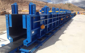

Бортовая оснастка для коробчатых балок
Коробчатые или мостовые балки с коммерческим наименованием Artesa используются в основном для строительства крупных мостов и путепроводов.
Обычно для проведения данного вида работ производится заводское изготовление предварительно напряженных балок U-образного сечения с или без верхних крыльев.
Для этого бортовая оснастка и верхняя форма с опорной рамой располагается на универсальном формовочном стенде. Верхняя оснастка служит полостеобразователем внутренней части балки в перевернутом положении.
После набора прочности мостовая балка доставляется к месту назначения, и внутреннее пространство закрывается тонкостенными железобетонными плитами с арматурным пространственным каркасом. После этого производится замоноличивание, в результате которого получается единая несущая конструкция с внутренней полостью по всей длине балки.
