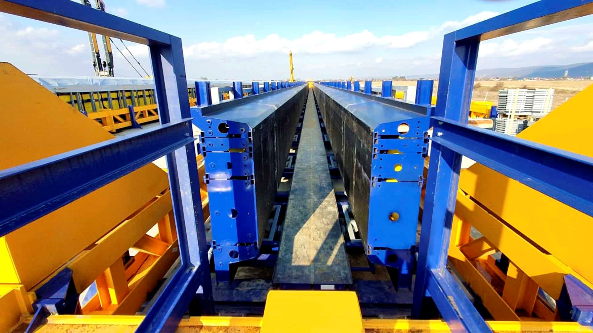

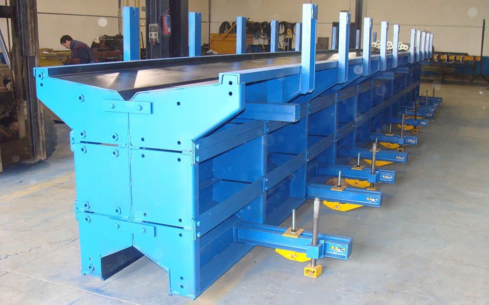

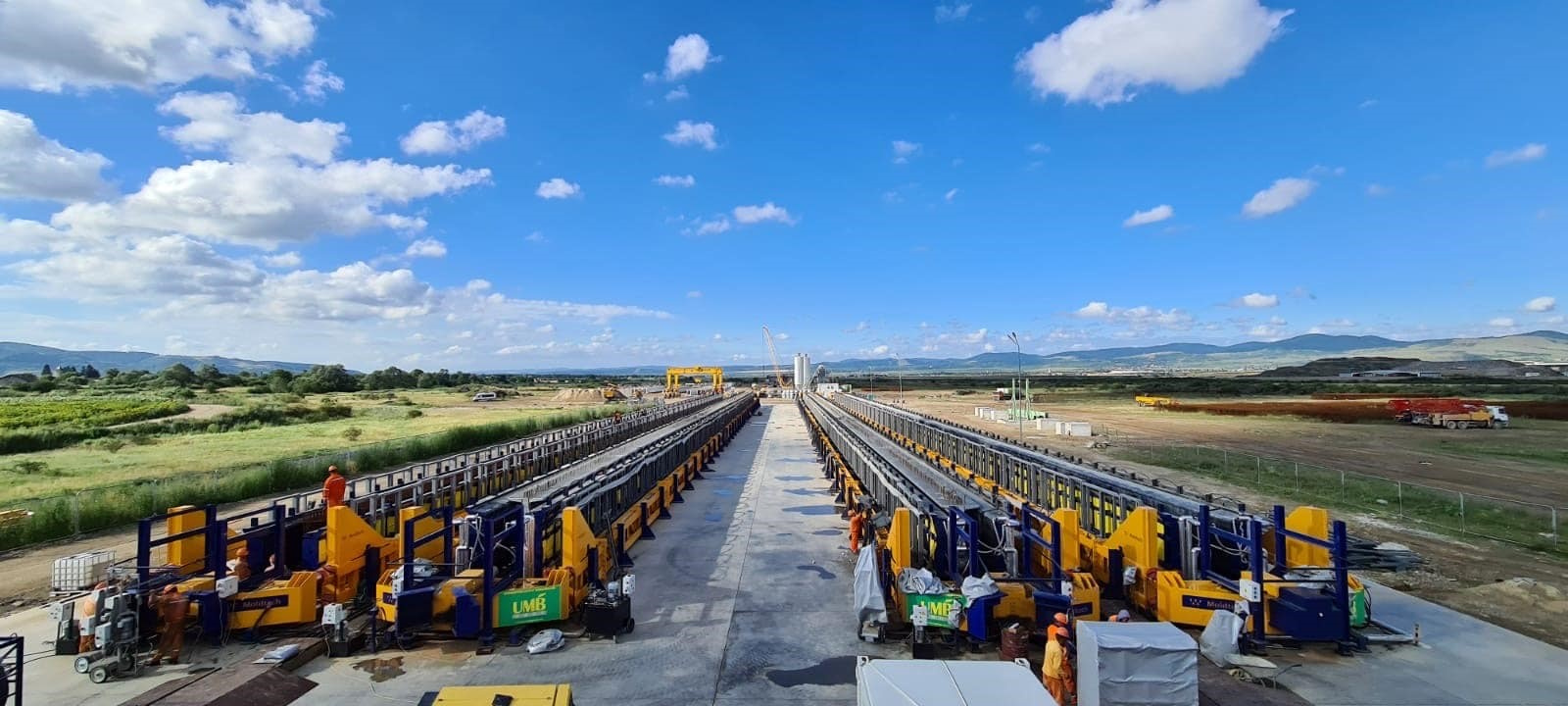

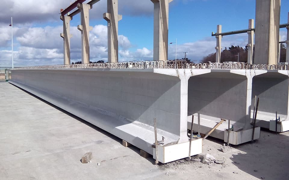

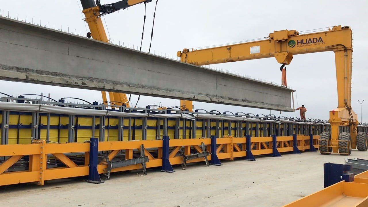

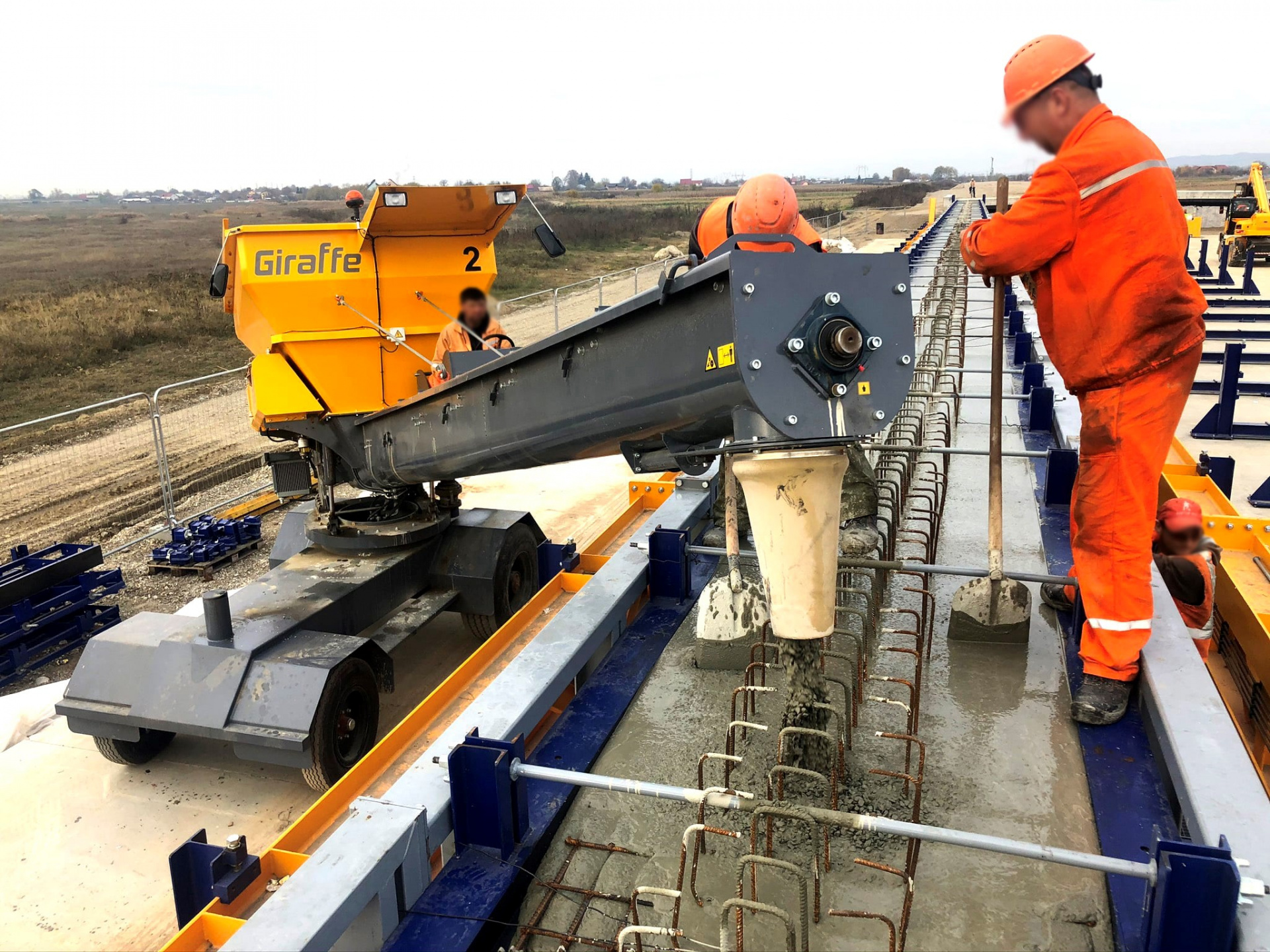

Форма для изготовления мостовых балок состоит из основания (универсальный стенд, существующая бетонная плита или другое основание) и двух двутавровых бортовых оснасток с системой быстрой фиксации с разными положениями для регулировки размера балки, которую нужно произвести.
Универсальный стенд представляет собой основу, на которой можно отливать различные сборные элементы с помощью форм, расположенных вдоль стенда.

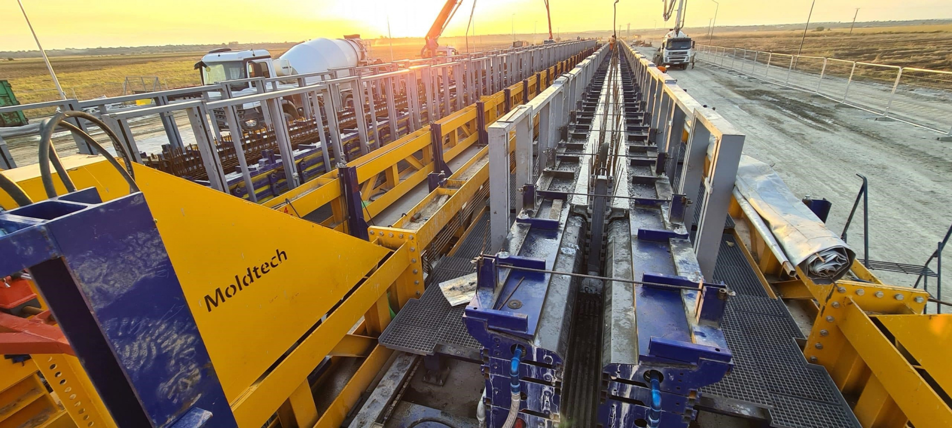

Конструкция стенда крепится подготовленной поверхности, а бортовая оснастка размещается сверху с помощью регулируемой системы, позволяющей регулировать ширину стенда с помощью одной опорной плиты.

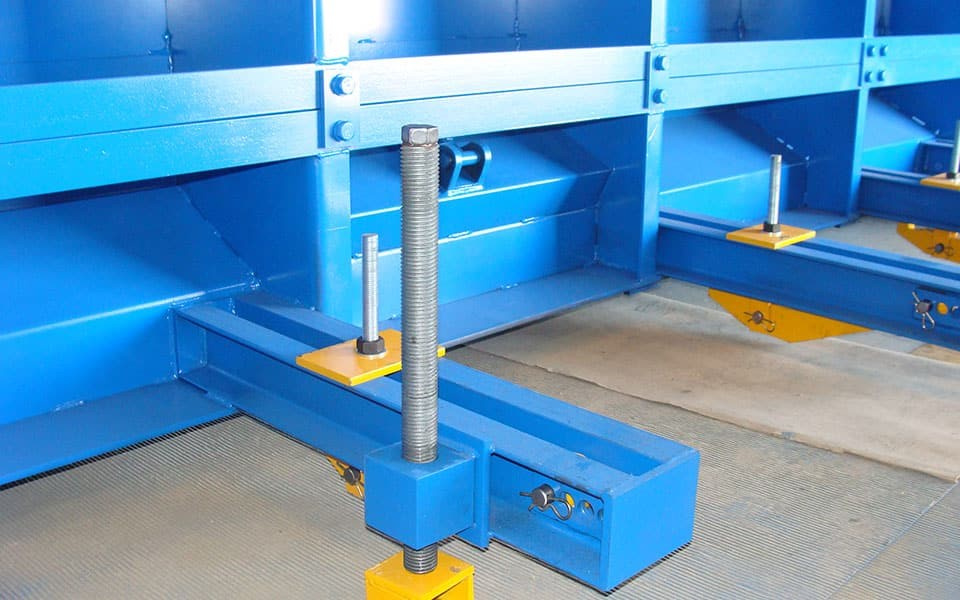

Данная боковая оснастка имеет механическую или гидравлическую систему открывание/закрывание и подготовлена для размещения на опорной конструкции и крепления к нижней опорной плите с помощью системы быстрого запирания с различными положениями для регулировки размера. Форма также имеет систему быстрого закрывания сверху, гарантирующую максимальную жесткость.
Данная бортоснастка имеет модульную регулировку высоты для изготовления изделий разной высоты. Длину изделий можно варьировать, размещая стопперы.
Систему также можно увеличить за счет удлинения конструкции, опорных плит и модульных боковых форм для производства различных армированных или предварительно напряженных элементов.

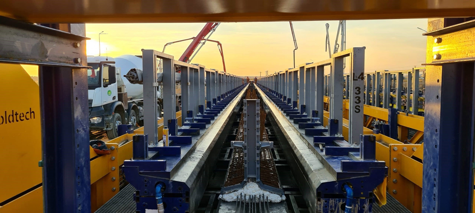

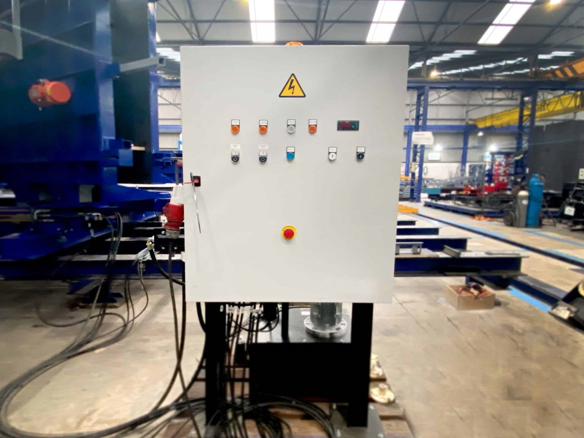

Данная бортоснастка также имеет пневматическую вибрационную систему, способствующую уплотнению бетона. Пневматическая вибрационная система будет состоять из вибраторов независимого действия с контуром труб и комплектующих, а также коллектора для подключения к компрессору клиента.
Мы также предлагаем систему обогрева, которая повышает производительность за счет сокращения времени отвердения бетона. Данная система состоит из ребристых труб, размещенных по бокам формы.
