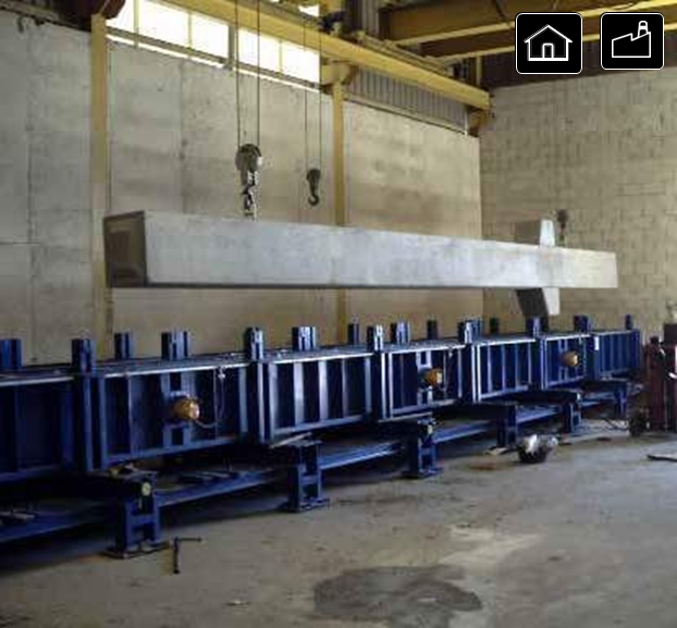

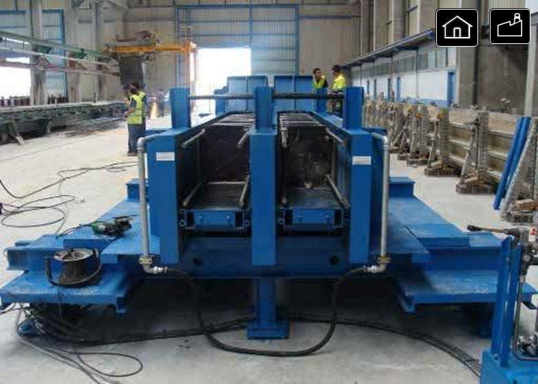

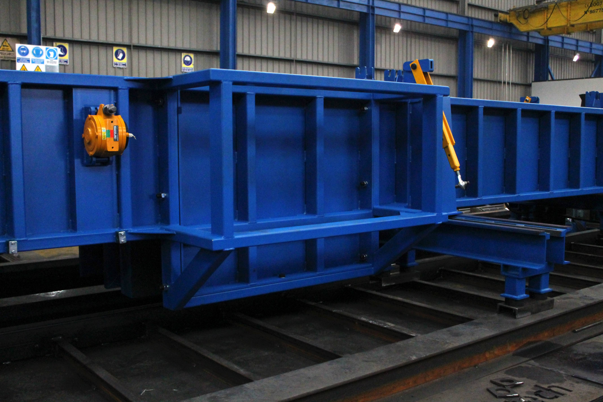

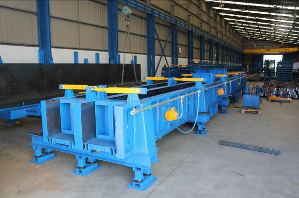

Форма для колонн с механическим (ручным) управлением предназначена для производства сборных железобетонных колонн на нижнем упорном щите стенда. Открывание одного или обоих откидных боковых щитов обычно осуществляется вручную с помощью мостового крана.
Данное оборудование предоставляет возможность производства колонн с консолями со всех 4 сторон, с варьируемой длиной колонны, а также с разным количеством и месторасположением консолей. Эта функция делает форму универсальной для производства широкого спектра железобетонных колонн.
Система виброуплотнения, которой обычно комплектуются данные формы, обеспечивает ликвидацию пустот в бетонной смеси, что повышает степень гладкости и механическую прочность изделия, делая возможным использование рецептуры с пониженным содержанием воды и ускоряя выдержку колонн.
Еще одним средством для повышения производительности является использование трубопроводов подачи пара или горячей воды для прогрева бетона и ускорения гидратации вяжущего вещества. С этой целью форма может включать оребренные трубы и термоизоляционный брезент.
