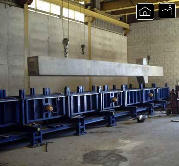

Форма для колонн с механическим управлением

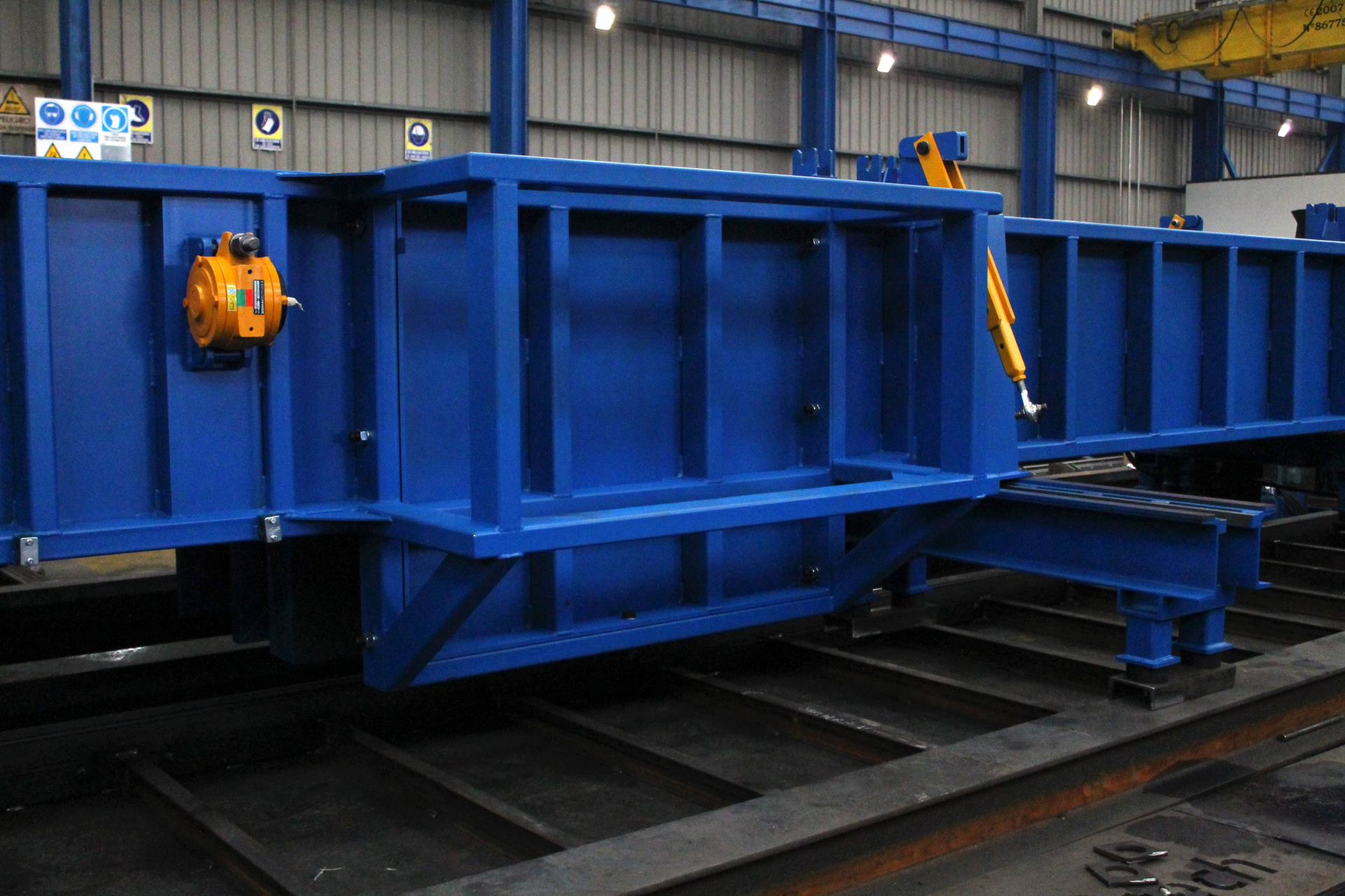

Данная форма с одним нижним упорным щитом предназначена для производства колонн, обычно имеет механическое (ручное) управление, один или оба откидных борта.
Бортоснастка может быть укомплектована переналаживаемым модулем для консолей с 4 сторонах колонны. Консольные форм-модули могут быть заменены плоскими элементами опалубки. Кроме того, соответствующее расположение поперечных разделителей обеспечивает различную длину готовых изделий. Таким образом, возможно одновременное производство колонн нескольких различных конфигураций.
Одним из средств повышения производительности является комплектация формооснастки пневматической или электрической системой виброуплотнения, что позволяет использовать бетон с пониженным содержанием воды, улучшая качество поверхности готового изделия благодаря ликвидации пузырьков воздуха. Также возможна комплектация оребренными трубопроводами подачи горячей воды или пара для прогрева изделия. Эти системы позволяют ускорить процесс твердения бетона.
Форма для колонн с механическим (ручным) управлением предназначена для производства сборных железобетонных колонн на нижнем упорном щите стенда. Открывание одного или обоих откидных боковых щитов обычно осуществляется вручную с помощью мостового крана.

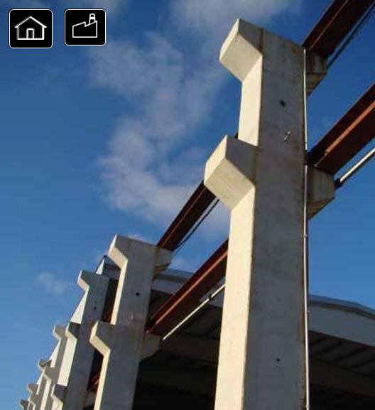

Данное оборудование предоставляет возможность производства колонн с консолями со всех 4 сторон, с варьируемой длиной колонны, а также с разным количеством и месторасположением консолей. Эта функция делает форму универсальной для производства широкого спектра железобетонных колонн.
Система виброуплотнения, которой обычно комплектуются данные формы, обеспечивает ликвидацию пустот в бетонной смеси, что повышает степень гладкости и механическую прочность изделия, делая возможным использование рецептуры с пониженным содержанием воды и ускоряя выдержку колонн.
Еще одним средством для повышения производительности является использование трубопроводов подачи пара или горячей воды для прогрева бетона и ускорения гидратации вяжущего вещества. С этой целью форма может включать оребренные трубы и термоизоляционный брезент.
