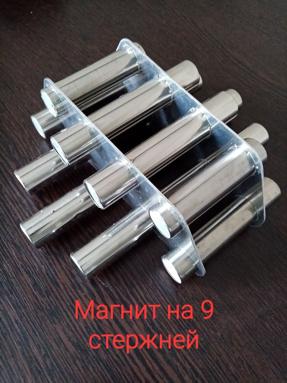

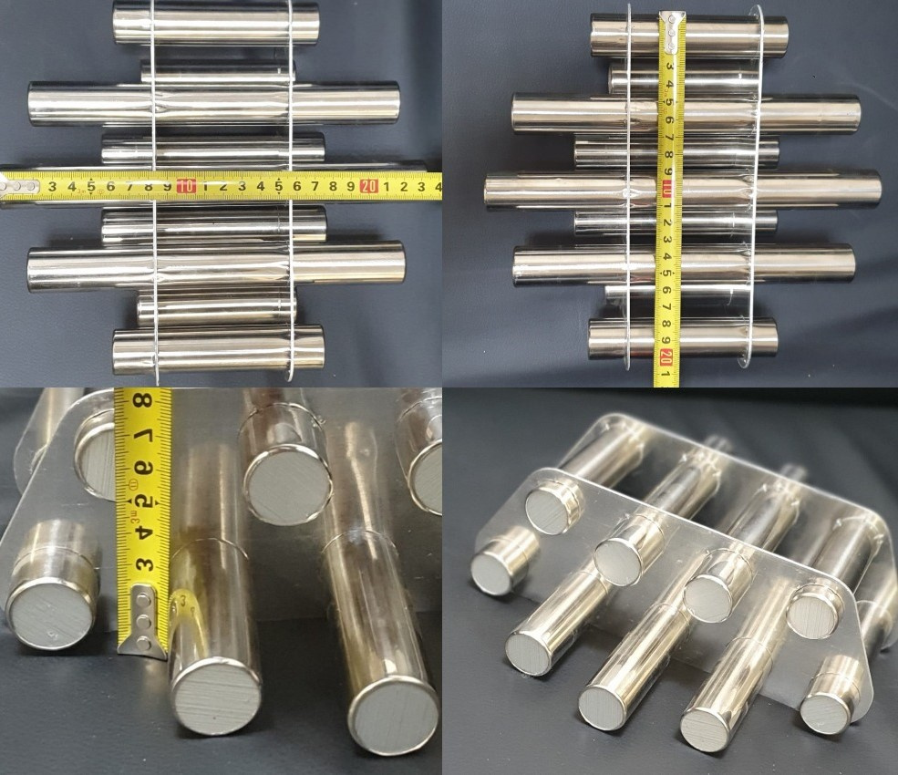

Магнит 9 (9 стержней 4*5)
Диаметр стержня 2.5 см
Габариты, мм 220*235*80
Вес 2.2 кг
Магниты для бункер-сушилок  на 9 стержней 2 ряда, предназначены для отделения металлической стружки и металлических частей из полимерных материалов(в виде крошки). Основное использование: для бункеров и бункерных сушилок SHD 75-100.

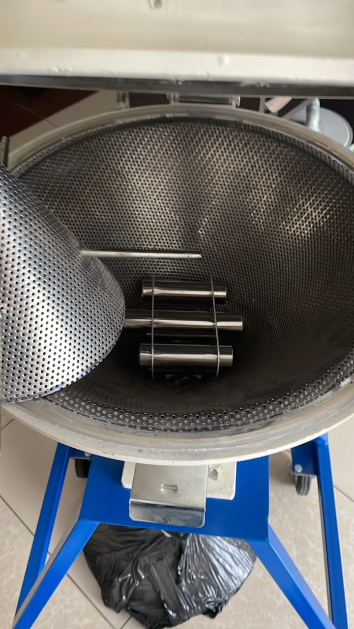

Группа компаний ЮНИПРОМ предлагает купить магнитный улавливатель металла для бункер сушилок  который позволяет избежать попадания металлических деталей внутрь термопластавтоматов, экструдеров, грануляторов, экструзионно-выдувных машин. Принцип действия магнитного улавливателя прост, магнит в виде решетки (2 ряда 5*4 стержней) помещается в сушильный бункер или бункер станка, он не препятствует прохождению полимерного материала, задерживая при этом включения металла. Магнитная решетка может не помещаться внутрь бункера, а закрепляться в специальной монтажной базе с дверкой для извлечения и очистки магнитов. Данная модификация позволяет обслуживать магнитную решетку при заполненном сушильном бункере. Магнитные улавливатели металла  подходят для установки в бункер сушилки Китайских и Европейских производителей.
ПРИНЦИП РАБОТЫ И УСТАНОВКА
Магниты устанавливаются перпендикулярно потоку сыпучего или жидкого сепарируемого материала – в бункерах, на выходных или входных штуцерах различных технологических аппаратов, в лотках, желобах, в трубах пневмотранспорта.
Форма рабочей плоскости магнитов  может быть круглого сечения (различных диаметров), прямоугольными, квадратными – в соответствии с технологическим оборудованием заказчика.
Использование 2х-слойной (или 2х-рядные) системы позволяет полностью перекрыть проходное сечение, что приводит к практически 100% извлечению ферромагнитных частиц из продукта.
