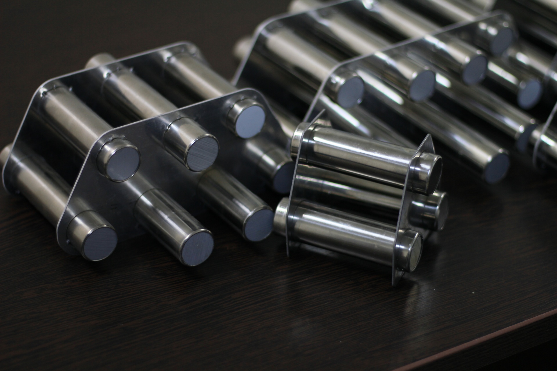

В НАЛИЧИИ магниты ДВУХРЯДНЫЕ для бункеров, бункерных сушилок и других предназначений:

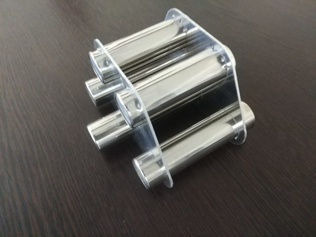

Магнит 3 (3 стержня 1*2)
Диаметр стержня 2.5 см
Габариты, мм 85*95*85
Вес 0.6 кг

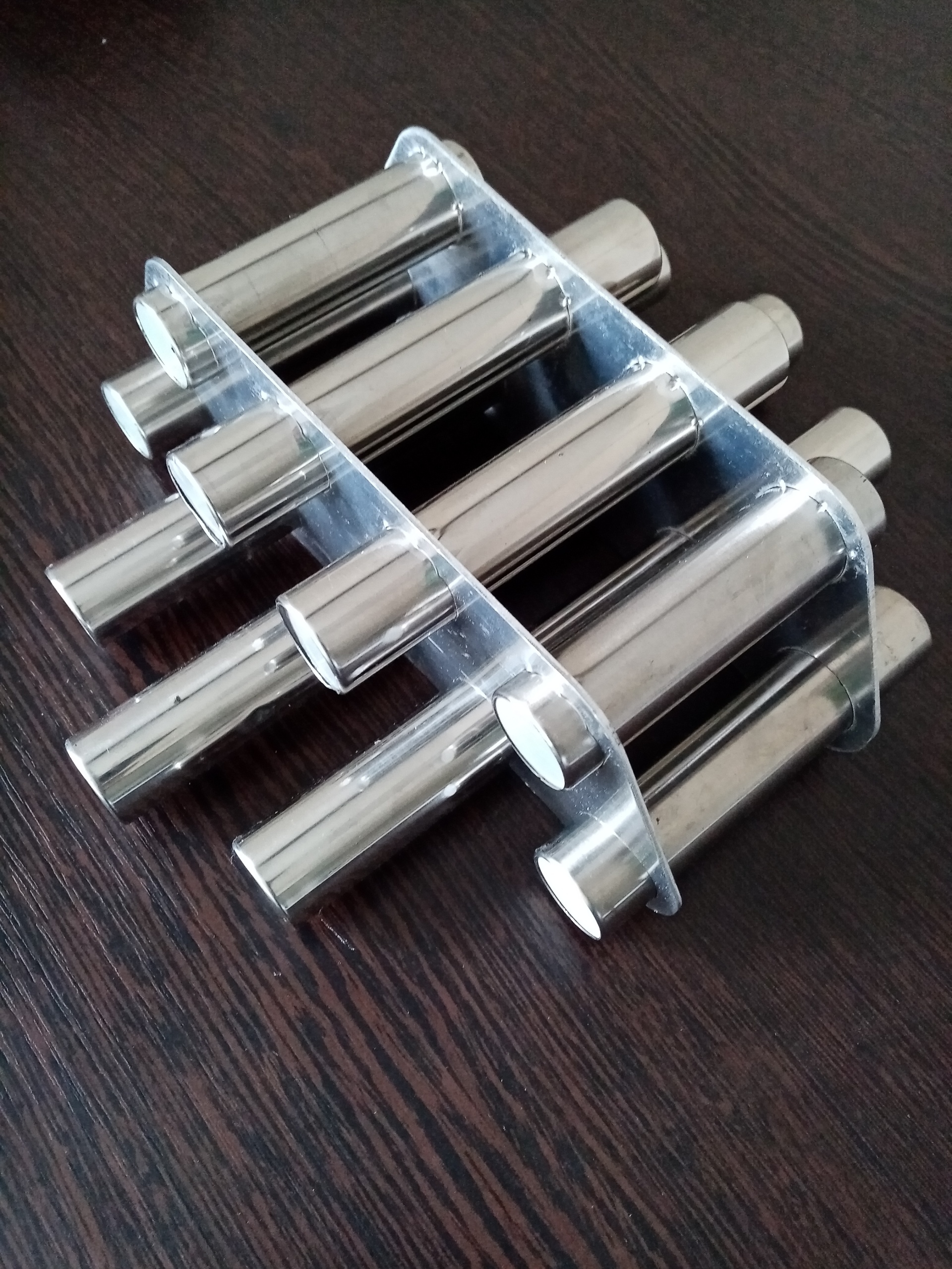

Магнит 5 (5 стержней 2*3)
Габариты, мм 120*150*80
Вес 0.8 кг
Магнит 7 (7 стержней 3*4)
Габариты, мм 175*185*80
Вес 1.5 кг
Магнит 9 (9 стержней 4*5)
Габариты, мм 220*235*80
Вес 2.2 кг
Магнит 11(11 стержней 5*6)
Габариты, мм 265*275*80
Вес 3.1 кг

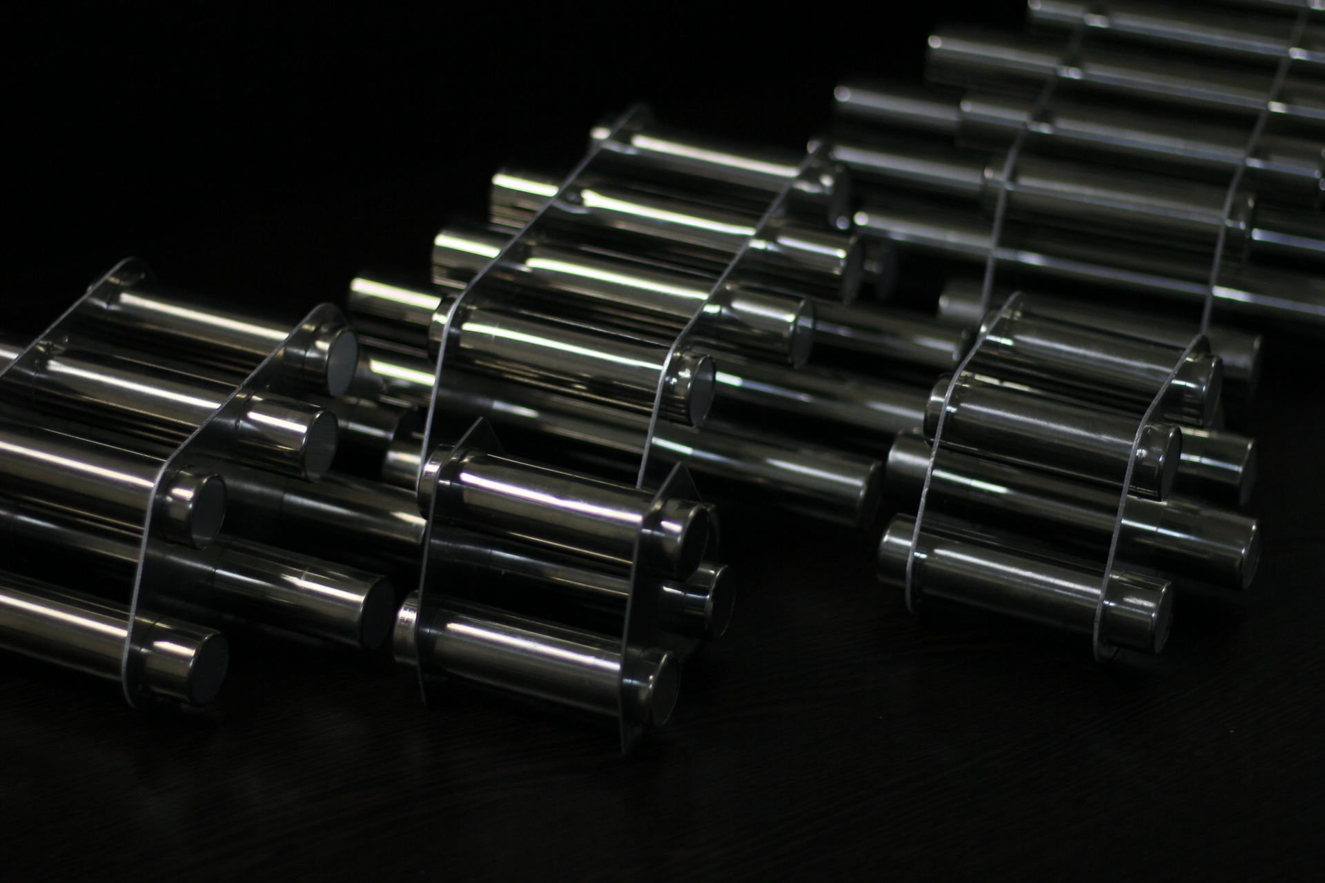

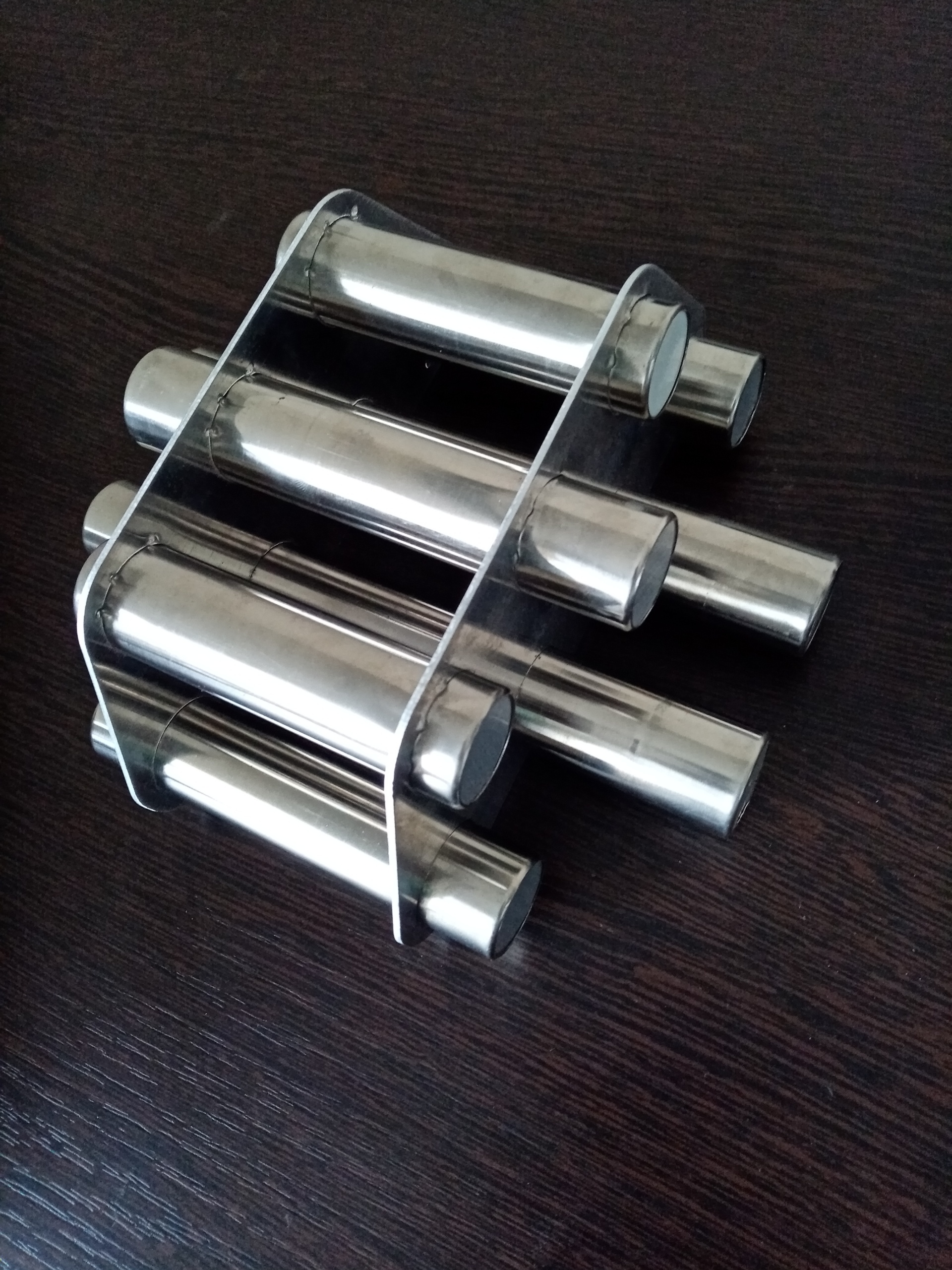

Магнит (улавливатель) для бункерных сушилок SHD (для бункеров термопластавтомата) представляет из себя решетку из нескольких намагниченных стержней, которые притягивают на себя металлические частицы из потока проходящего полимерного сырья.
Бункерные магнитные улавливатели металла (магниты для бункер сушилок), предназначены для отделения металлической стружки и металлических частей из полимерных материалов.Магнитный сепаратор - захватывает металло-частицы, предотвращая их попадание в рабочий узел. Также повышает качество производимой продукции и продлит срок службы вашего оборудования.Помогает избежать попадания металлических предметов в шнек экструдера или термопластавтомата.

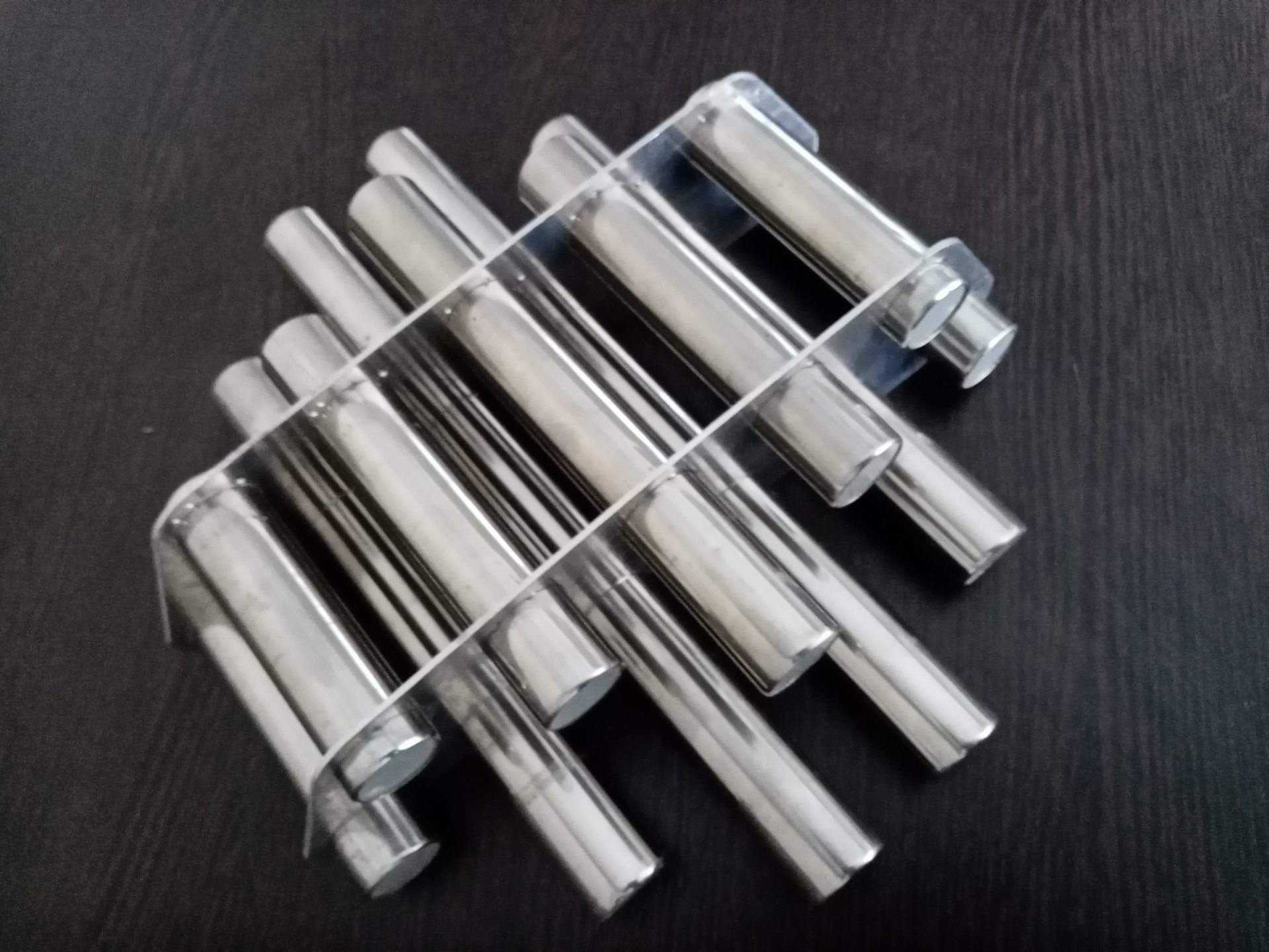

Магнитные решетки устанавливаются перпендикулярно потоку сыпучего сепарируемого материала – в бункерах, на выходных или входных штуцерах различных технологических аппаратов, в лотках, желобах, в трубах пневмотранспорта.
Форма рабочей плоскости магнитных решеток может быть круглого сечения (различных диаметров), прямоугольными, квадратными – в соответствии с технологическим оборудованием заказчика.
Использование 2х-слойной (или 2х-рядные) системы позволяет полностью перекрыть проходное сечение, что приводит к практически 100% извлечению ферромагнитных частиц из продукта.
Магнитные железоотделители, магнитные решетки, для извлечения ферромагнитных примесей из различных сред (воздух, жидкость, сыпучие материалы и т. д.).
Магнитные уловители могут быть установлены практические в любые бункер сушилки Китайского и Европейского производства

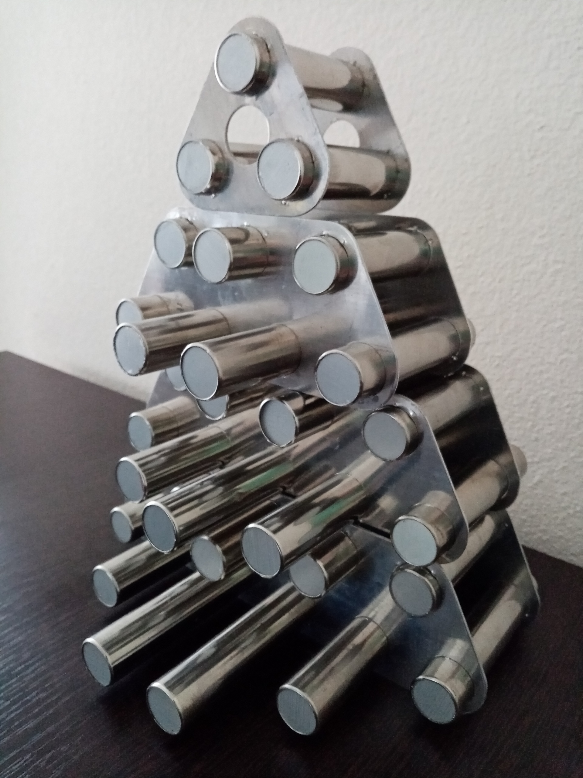

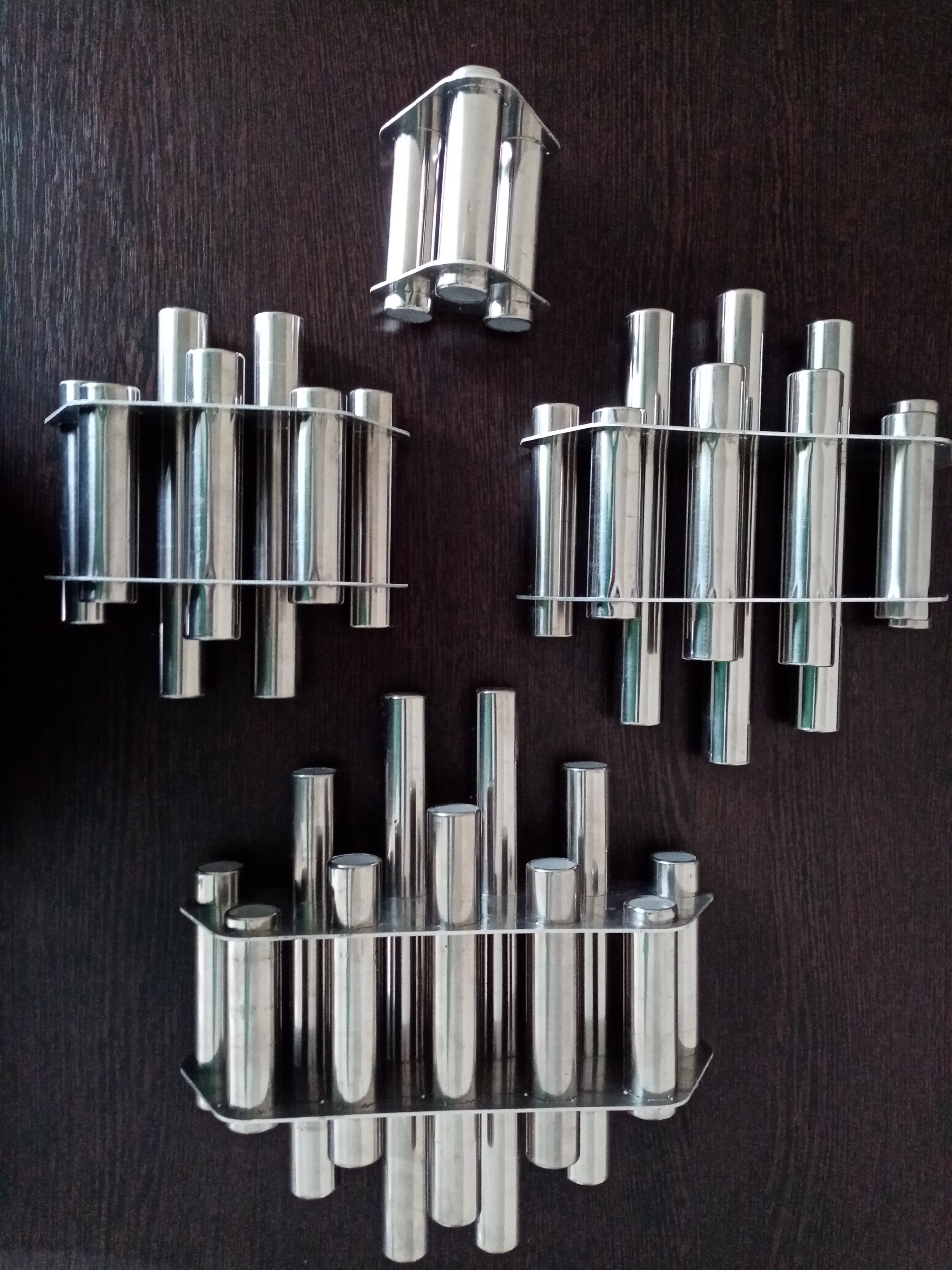

Решетки представлены в виде 3 трех, 5 пяти, 7 семи, 9 девяти и 11 одинадцати магнитных стержней.

Притягивает металлические частицы из сырья, предотвращая их попадание в шнек.Предназначен для улавливания из сырья на выходе бункера - сушилки металлических частиц, стружки и других металлических включений, которые могут привести к поломке оборудования.Магнит для бункера найдёт применение в производстве пластмасс, особенно при использовании регранулята или измельчённого материала. Магнит помещается в бункер термопластавтомата (литьевой машины). Приспособление снабжено очень сильными неодимовыми магнитами NdFeB и может уловить даже очень тонкие пылевые частицы металлической пыли. Использование магнита для бункера приводит к существенному продлению срока службы вспрыскивающих форсунок.
