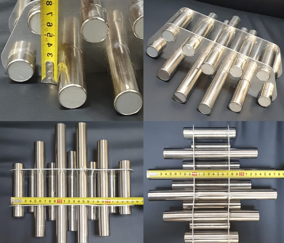

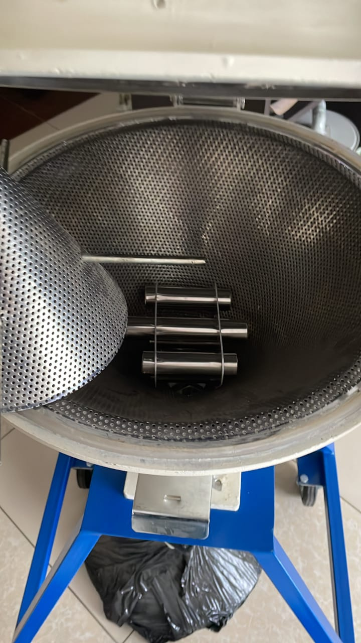

В НАЛИЧИИ магниты ДВУХРЯДНЫЕ для бункеров, бункеров ТПА, бункеров экструдера, бункерных сушилок SHD и других предназначений (см. ФОТО):
_____________________________

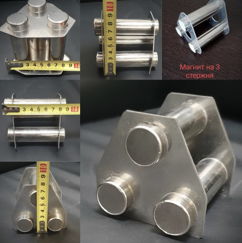

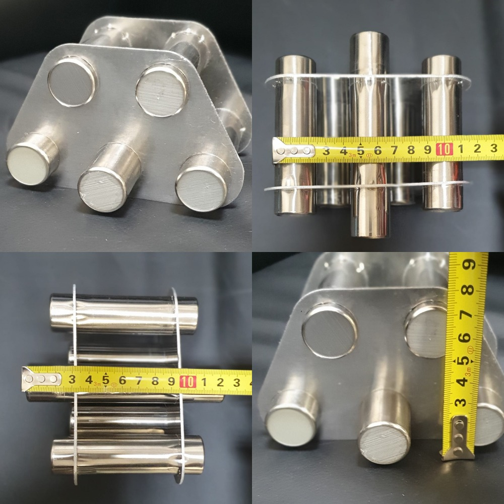

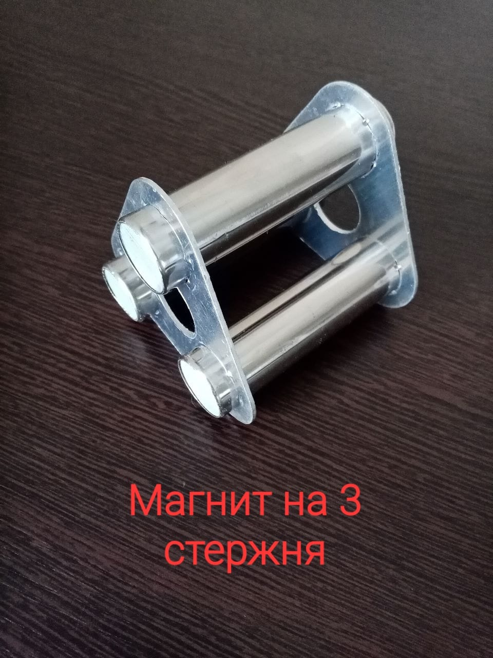

Магнит 3 (3 стержня 1*2)
Диаметр стержня 2.5 см
Габариты, мм 85*95*85
Вес 0.6 кг
______________________________

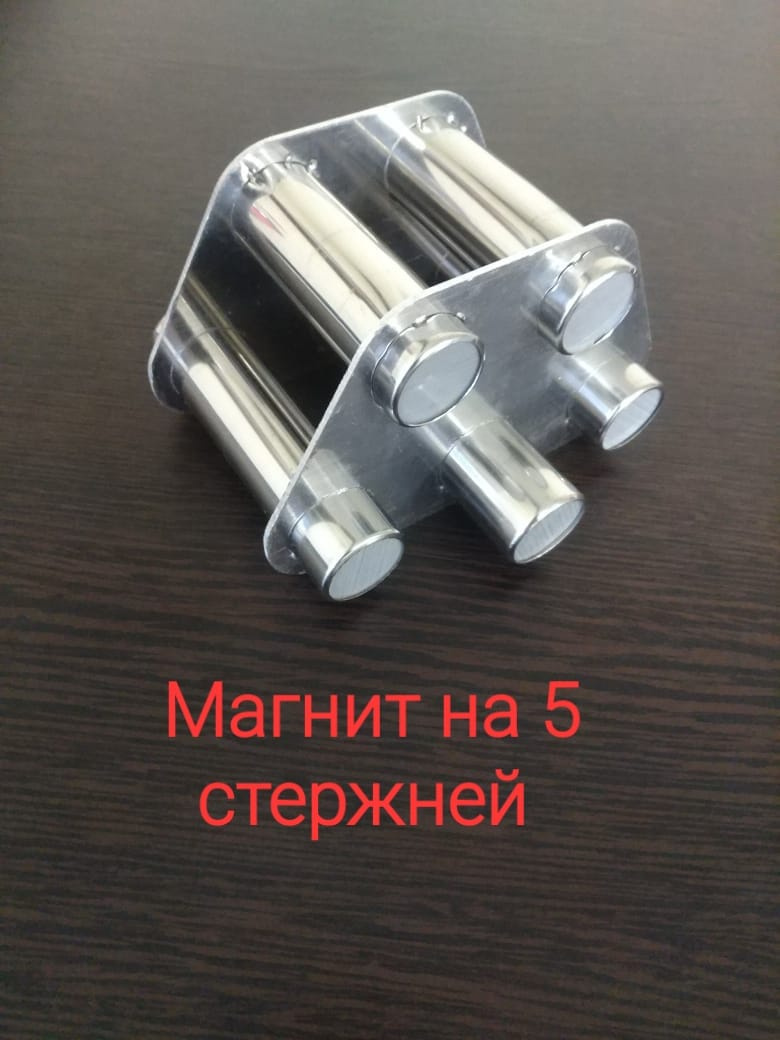

Магнит 5 (5 стержней 2*3)
Габариты, мм 125*125*80
Вес 0.8 кг

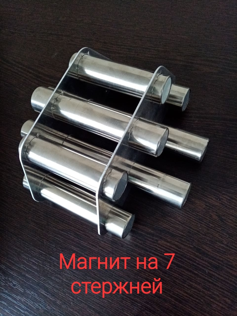

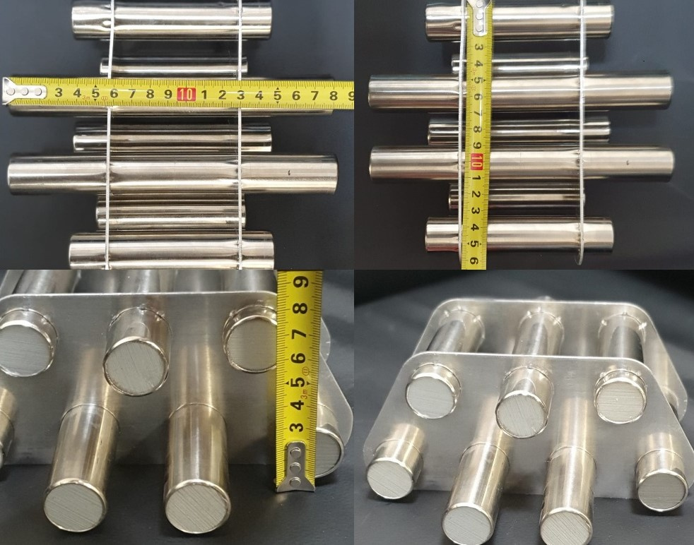

Магнит 7 (7 стержней 3*4)
Габариты, мм 175*180*80
Вес 1.5 кг

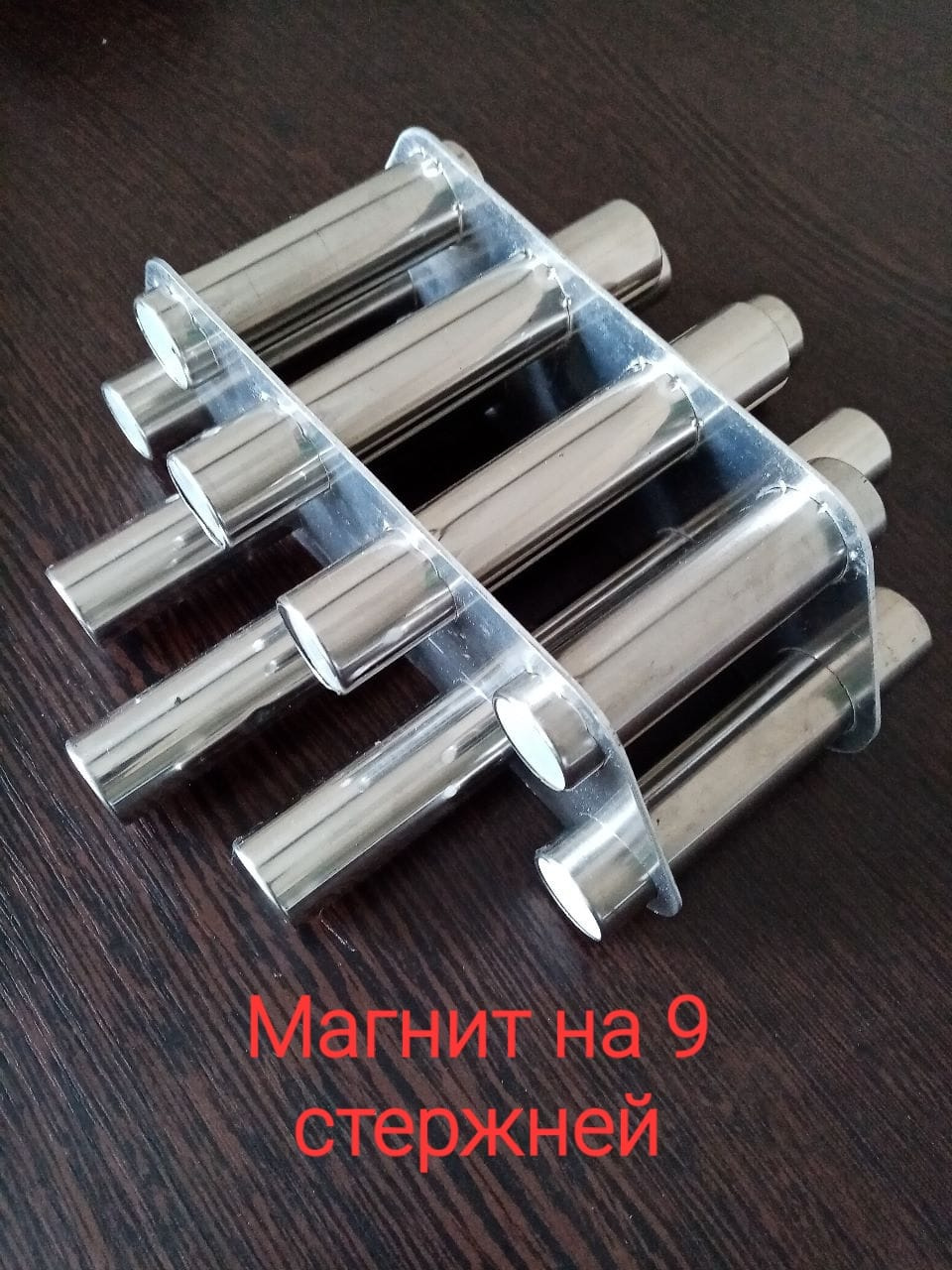

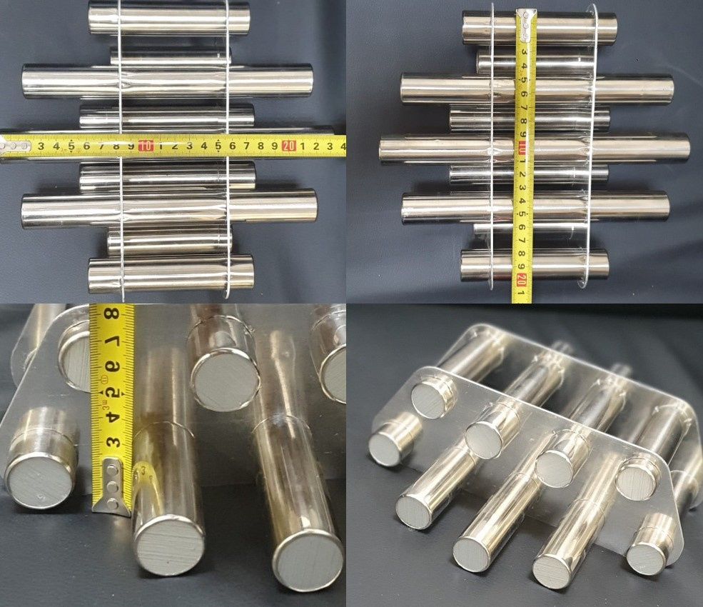

Магнит 9 (9 стержней 4*5)
Габариты, мм 220*235*80
Вес 2.2 кг

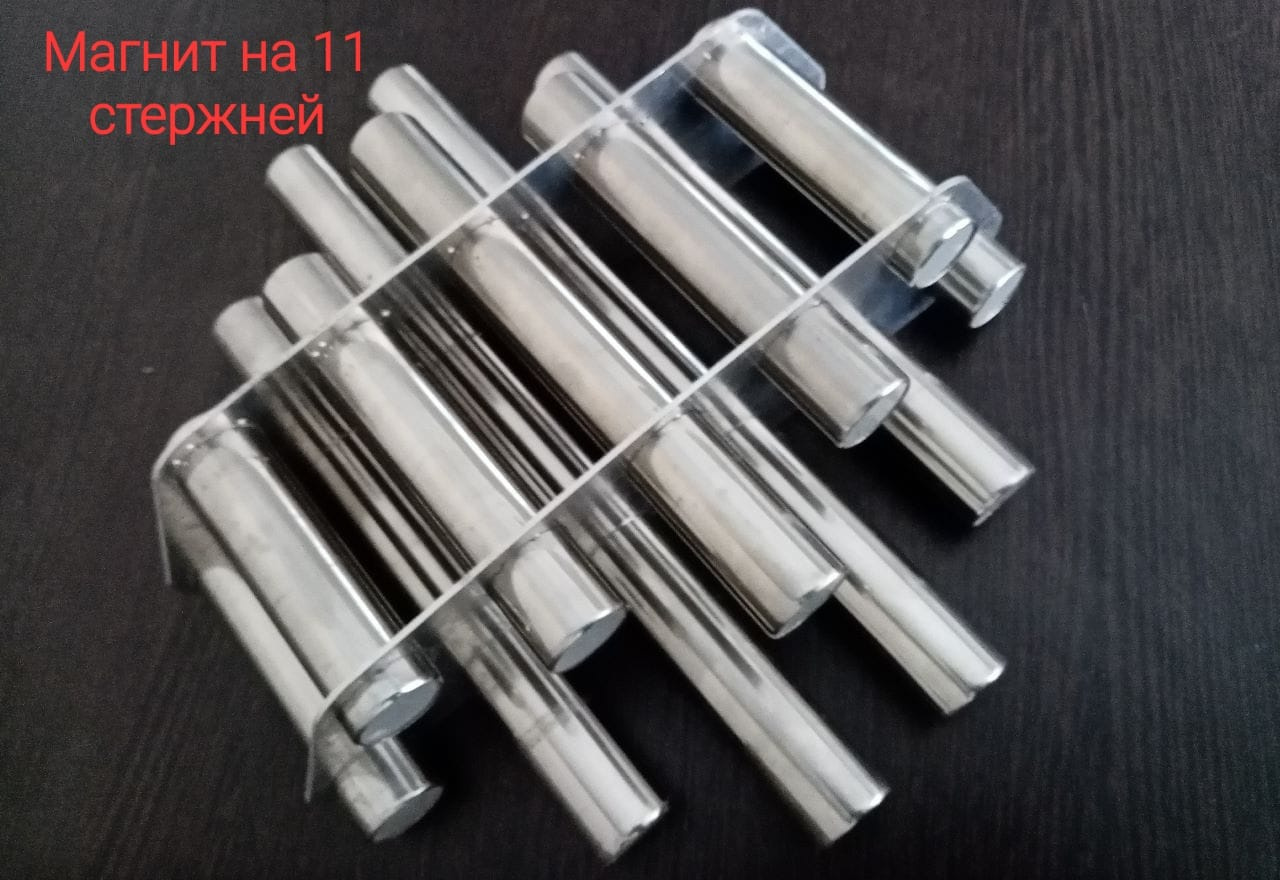

Магнит 11 (11 стержней 5*6)
Габариты, мм 265*275*80
Вес 3.1 кг
Доставка по России и СНГ транспортными компаниями СДЕК, ПЭК, Деловые Линии и др. или самовывоз (г. Котельники, г. Дзержинский)

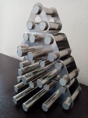

Магнит (улавливатель) для бункерных сушилок SHD (для бункеров термопластавтомата, экструдера и тд) представляет из себя решетку из нескольких намагниченных стержней, которые притягивают на себя металлические частицы из потока проходящего полимерного сырья.
Бункерные магнитные улавливатели металла (магниты для бункер сушилок), предназначены для отделения металлической стружки и металлических частей из полимерных материалов.Магнитный сепаратор - захватывает металло-частицы, предотвращая их попадание в рабочий узел. Также повышает качество производимой продукции и продлит срок службы вашего оборудования.Помогает избежать попадания металлических предметов в шнек экструдера или термопластавтомата.
ПРИНЦИП РАБОТЫ И УСТАНОВКА
Магнитные решетки устанавливаются перпендикулярно потоку сыпучего сепарируемого материала – в бункерах, на выходных или входных штуцерах различных технологических аппаратов, в лотках, желобах, в трубах пневмотранспорта.
Форма рабочей плоскости магнитных решеток может быть круглого сечения (различных диаметров), прямоугольными, квадратными – в соответствии с технологическим оборудованием заказчика.

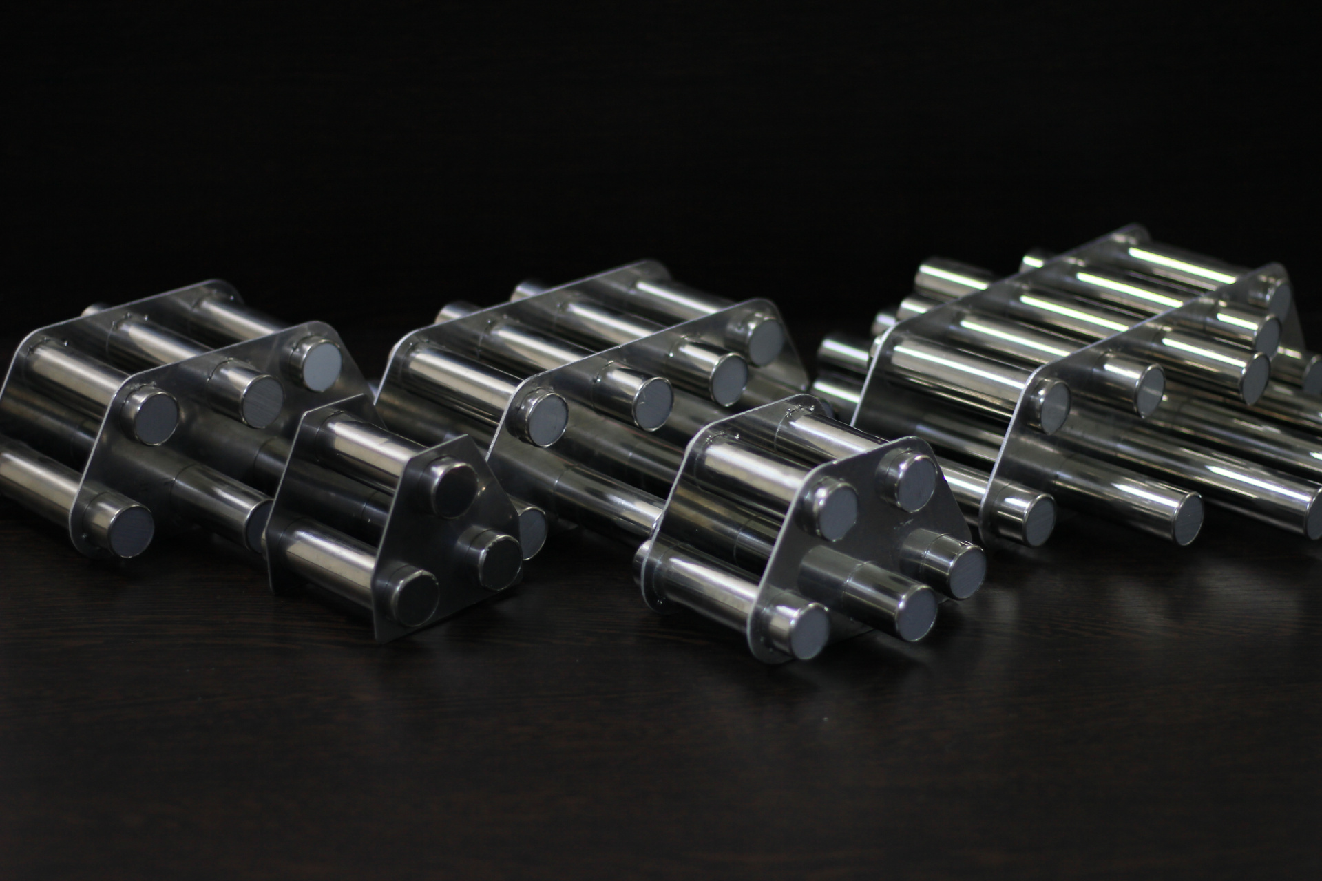

Использование 2х-слойной (или 2х-рядные) системы позволяет полностью перекрыть проходное сечение, что приводит к практически 100% извлечению ферромагнитных частиц из продукта.
Магнитные железоотделители, магнитные решетки, для извлечения ферромагнитных примесей из различных сред (воздух, жидкость, сыпучие материалы и т. д.).
Магнитные уловители могут быть установлены практические в любые бункер сушилки Китайского и Европейского производства
Решетки представлены в виде двухрядных 3 трех, 5 пяти, 7 семи, 9 девяти и 11 одинадцати магнитных стержней.
БУНКЕРНЫЕ МАГНИТЫ/ МАГНИТНЫЕ УЛАВЛИВАТЕЛИ , Магниты для бункера термопластавтомата , Магниты для бункера экструдера
, Магнитные улавливатели металла , Магнитные уловители , Магниты для сушилок , Магниты для термопластавтомата , Магниты для экструдера , магнит для полимеров , магнит в бункер , магнит в тпа , магнит в бункерную сушилку , магнит в сушилку , сепаратор магнитный , Магниты для ТПА , Магнитные решётки , Магниты для бункера ТПА , Магнитные решётки , Магнит для платмасс
Магнит для бункера экструдера , Магнитный сепаратор для сушильных бункеров , Магнитные решетки,магнитные решётки двухрядные, магнитные сепараторы , магниты MR, магнит SC
Притягивает металлические частицы из сырья, предотвращая их попадание в шнек.Предназначен для улавливания из сырья на выходе бункера - сушилки металлических частиц, стружки и других металлических включений, которые могут привести к поломке оборудования.Магнит для бункера найдёт применение в производстве пластмасс, особенно при использовании регранулята или измельчённого материала. Магнит помещается в бункер термопластавтомата (литьевой машины). Приспособление снабжено очень сильными неодимовыми магнитами NdFeB и может уловить даже очень тонкие пылевые частицы металлической пыли. Использование магнита для бункера приводит к существенному продлению срока службы вспрыскивающих форсунок.
Эта категория магнитных сепараторов представляет из себя один или несколько рядов стержней, в которых заключены магнитные стержни, скрепленных между собой ребрами жесткости. Магниты решетки бункера, решетчатые магниты, стержневые магниты – вот несколько примеров «народных» названий этих метало сепараторов, связанных с их внешним видом и местом установки. Они широко используются для очистки широкого спектра сыпучих продуктов, таких как зерно, гранулированный и дробленый пластик, песок, цемент, чай и т.д. Данные металло уловители быстро окупаются, т.к. имеют невысокую стоимость, и в то же время, будучи установлены в местах загрузки или перераспределения сырья, предотвращают поломки дорогостоящего оборудования: шнеков, дробилок, сопел, инжекторов и т.п.
Работая непосредственно в потоке очищаемого материала, стержни магнитной решетки извлекают магнитные примеси из примыкающего к ним слоя материала и затем с большой силой удерживают их на своей поверхности вплоть до момента очистки. Магнитный сепаратор MR Магнитный сепаратор SC для сушильных бункеров и автозагрузчиков.
Назначение: улавливание ферримагнитных частиц в сыпучих сырьевых компонентах.
