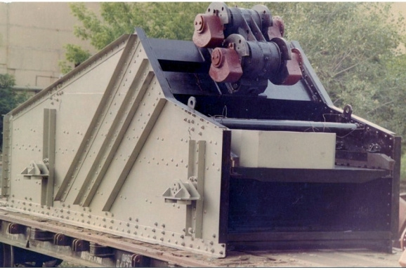

Грохот инерционный самобалансный ГИС-52 предназначен для разделения по крупности сыпучих материалов с объемной массой насыпного груза не более 1,8 т/м3 при угле наклона просеивающей поверхности от...
Грохот инерционный ГИСЛ-62УК предназначен для разделения по крупности сыпучих материалов с объемной массой насыпного груза до 1,4 т/м3 при угле наклона просеивающей поверхности от 0 до 25о на операциях обезвоживания, обесшламливания, мокрого и сухого (с поверхностной влагой материала не более 5%) грохочения каменных углей, антрацитов и горючих сланцев, а также отмыва суспензии от продуктов их обогащения.
Грохот инерционный ГИСЛ-62УК применяется на обогатительных фабриках, шахтных сортировках и других предприятиях, перерабатывающих угли, антрациты и горючие сланцы.
