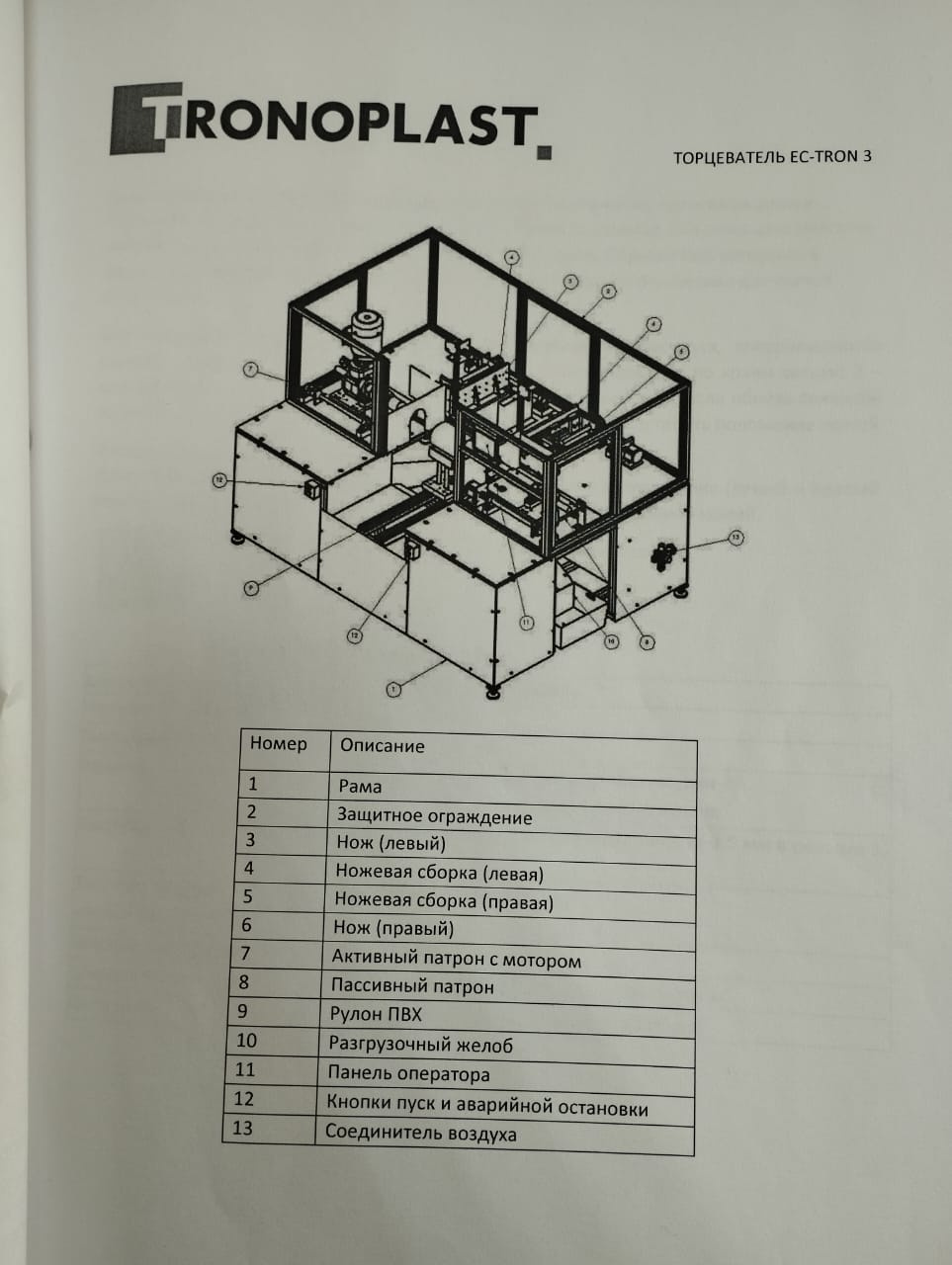

Торцеватель , предназначен для автоматического срезания края рулона пленки ПВХ.В результате торцы готового рулона приобретают ровную кромку без шероховатостей. Рулоны ПВХ загружаются и готовые рулоны разгружаются в ручную. Все остальные операции автоматические-как только загружен рулон и запущен цикл.
Материал для торцевания: Рулон ПВХ стрейч пленки
Наружный диаметр рулона 140-350 мм
Внутренний диаметр шпули 76 мм и 110 мм
Режим 1:центрирование по краю втулки
Режим 2:Центрирование по краю рулона
Выступ шпули за край рулона 10-15 мм с каждой стороны (разница +/- 1,5мм в режиме 1)
Точность определения ширины необрезанного рулона +/- 2 мм ( в режиме 2)
Ширина готового рулона 250-550 мм(+/-1 мм)
Ширина отреза 1.0-10.0 мм максимум с каждой стороны
Цикл реза Режим 1:25-50 сек; Режим 2:40-60 сек
